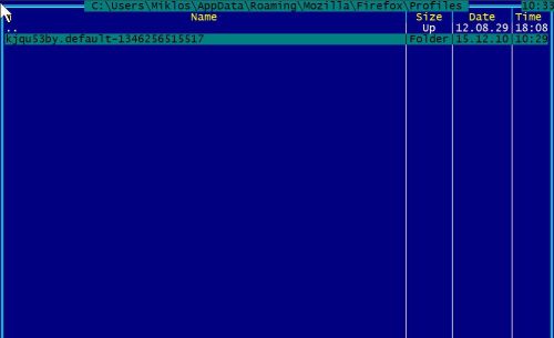

snake1977 #67528 üzenetére
A profilmappába, úgy találod meg, hogy a Firefox-ot megnyitod és ALT gombot nyomsz ekkor megjelenik egy felső menü ott kattins a súgóra majd a "több hibakeresési információra" és ott a profilmappa megnyitása opcióra.
Itt van amúgy: C:\Users\user\AppData\Roaming\Mozilla\Firefox\Profilesfdfdfdf.default-release (lehet rejtett)
ide kell egy chrome mappát létrehozni abba egy .txt fájlba kell beleírni amit akarsz módosítani majd miután készen vagy a .txt kiterjesztést átírod .css kiterjesztésre és mented.
még nincs vége az about.configba módosítani kell a toolkit.legacyUserProfileCustomizations.stylesheets sort.Amikor másolgatsz a mappába ajánlott lehet hogy a böngésző be legyen zárva közben (nem tudom, hogy számít de jobb a békesség és után restart) majd ezután jöhet az about.config módosítás és restart.

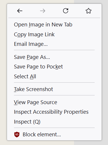

snake1977 #64393 üzenetére
userChrome.css-t kell használni oda írd be ezt :
menupopup > menuitem, menupopup > menu {
padding-block: 2px !important;
:root {
--arrowpanel-menuitem-padding: 4px 8px !important;
majd mentsd és kész. (ezt kell előtte TRUE-ra állítani: toolkit.legacyUserProfileCustomizations.stylesheets)
Amit még kipróbálhatsz az about config-ban:browser.uidensity és itt változtathatsz.pl. 1-esre.

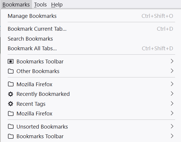

Kezdik kihúzni nálam is a gyufát van egy csomó - saját szájam íze szerint - kialakított könyvjelző mappáim és jól meg voltak tömve kiváló volt a kis sorköz a sűrűség - erre most telibexarják.
Ha valaki tud valamit én is kíváncsi lennék. Talán Reddit-en lesz rá valami... Amúgy felül is a menü részen gépészkedtek valamit nem hozza a Windows téma színét amit beállítottam.Kezd elgurulni a gyógyszerem egy újabb lépést tettem valamelyik Chromium alapú böngésző felé, bár most nem tudom azok hogy néznek ki mert lehet a Firefox is őket követi.

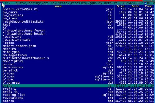

snake1977 #45167 üzenetére
A prefs.js a profil mappában van.
Ha reinstall után visszaállítottad a régi profilodat, akkor ne csodálkozz, hogy nem javult meg.
