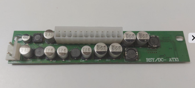

Heuréka, hosszas google képkeresés böngészése után megvan a jószág: LC-1360MI - Mini ITX case, amihez gyárilag egy LC75ITX - ITX power supply unit járt, 12V / 6,5A.
Már csak egy ilyet, vagy egy azonos értékűt kell levadásznom és győzelem. (az a 2A adapter hogy kerülhetett a gép közelébe, rejtély...)
Köszönöm mégegyszer mindenkinek!! -

Most ahogy nézem neten, majdnem ugyanilyen lap házzal meg mindennel együtt egy 5A adapterrel jön. Megpróbálok keríteni egy olyat.
Köszi mindenkinek!
A dolog pikantériája, hogy aminek szántam project úgy néz ki nem fog menni már ezen a laponde mind1, max valami kis nas lesz belőle.

Sajnos semmi infóm nincs az előéletéről. Valahol találtam olyat, hogy ez lehet egy pico psu, az viszont 12V-ról megy, így lehet, hogy csak az A a kevés.
@ #63967HUN_Sector
Igen, lehetséges, de amígy nem tudom, hogy mennyi V kell, adiig lehet még nem próbálkozom össze-vissza
Próbálom túrni a netet, de ezen a panelon semmi infó nincs, és a házat se tudom beazonosítani.Btw, használ valaki itt ilyen Gigabyte lapot? Személyes tapasztalatok hasznosak lehetnek.
J0shu4M1ll3r
Kaptam egy GA-J1900N-D3V lapot egy házan, benne egy vékony tápegységgel és egy fali adapterrel (12V/2A). Sajnos így nem akart működni, de egy normál táppal igen.
Mivel semmit nem tudok a házról (semmi márkajelzés vagy logo nincs rajta), kérdésem az lenne, hogy milyen fali adapterek ajánlottak?
Összesen ennyit találtam a neten, hogy nekem is ilyen van a házban.
Próbáltam még egy másik adapterrel, ugyanúy 12V de 3A, azzal se ment.
