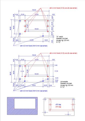

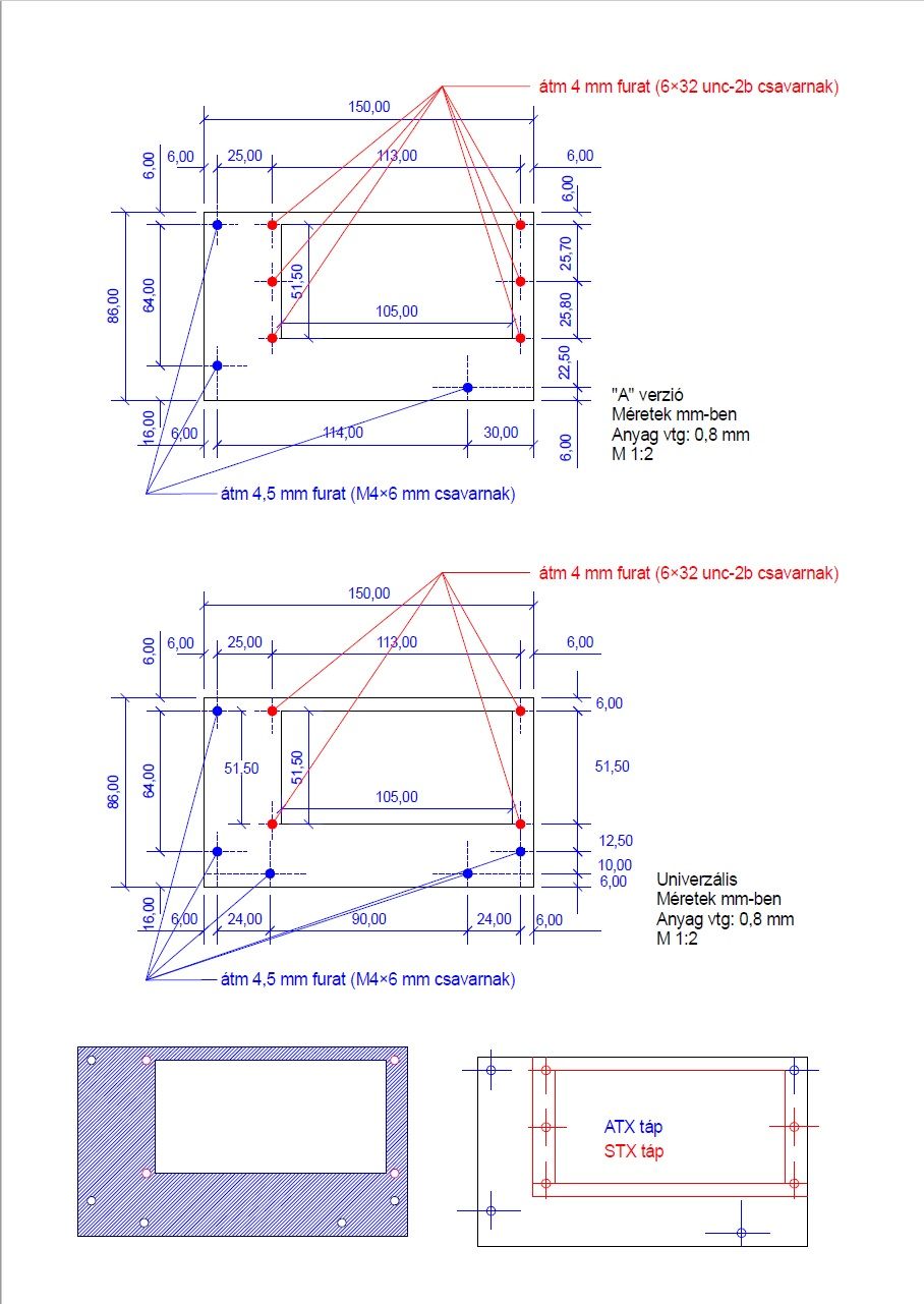

#40204
Nézd meg jobban a képet. Van egy "A" verzió és egy "B" verzió. Tehát melyiket szeretnéd használni a 3 csavaros rögzítéshez? Valószínűleg az "A" verziót. Ami amúgy teljesen megfelel a 4 csavaros rögzítésnek is...
Egyéb kérdés?
Szerk: A furatméreteken és a lyukak átmérőjén még lehet finomítani.
