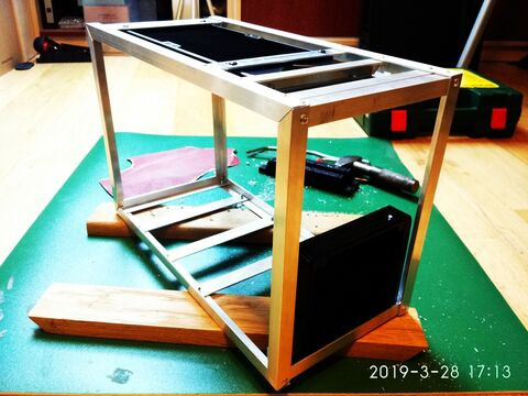

Nem fért bele a szerk időbe mire megleltem a terveimet:
Továbbra is itx-ben lesz vízhűtés. Ez már a végleges terv.
Váz: 10×15 alu L profil
Alaplapi tálca: Corsair 800d egy része (méretileg ellenőriznem kell, mert bazi nagy ajtó van a tálcán...)
Külső burkolat: Alucobond, dibond, abond szendvicslemez. Matt fekete vagy, szálcsiszolt alu.
Csövezés: 10/12 merev
Venti: Akasa slim 120 és 80-as
Rács: Na ezt nem tudom. A szendvicslemezből mire kivágom...Vagy keresek valami jóképű perforált lemezt...
Szerk.: Ja a szélessége 180 mm lesz. A csövezés kissé máshogy fog alakulni. És kéretik a ventik irányát nem nézni. Lusta voltam megforgatni.

Kiindulva a fiam itx gépéből:
Ez ugyan nem torony jellegű házban lakik, hanem egy id cooling t60 sfx-ben. Nos, a benne lévő gtx 760 néhol nyaldossa a 70°C feletti tartományokat. A ház alulról rendesen rácsos, de az egy db, hátsó 92 mm-s venti nem tudja zajtalanul kezelni a max 35W + 170W + alaplap hőterhelést játékok alatt. Netezés közben egész korrektül halk a kis traktor.A zaj ellen valóban jobb megoldás a zárt oldal, ellenben a friss, szobahőmérsékletű levegő beáramlását akadályozza. Ez akár eredményezheti azt is magasabb fordulaton járnak a ventik terhelés alatt. Vagyis végeredményben mégse lett halkabb a gép.
Rácsosan kisebb fordulat mellett "brummog" a venti, zárt oldallal meg magasabb fordulaton szélzajjal fűszerezve zúg(hat) a gép. Zaj mindenképp lesz, esetleg a frekvencia és a hangerő változhat.
Sz'al - szerintem - rácsosabb kialakítás. Így a +1-2 liter el is maradhat... Kisebb gép.
