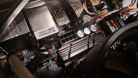

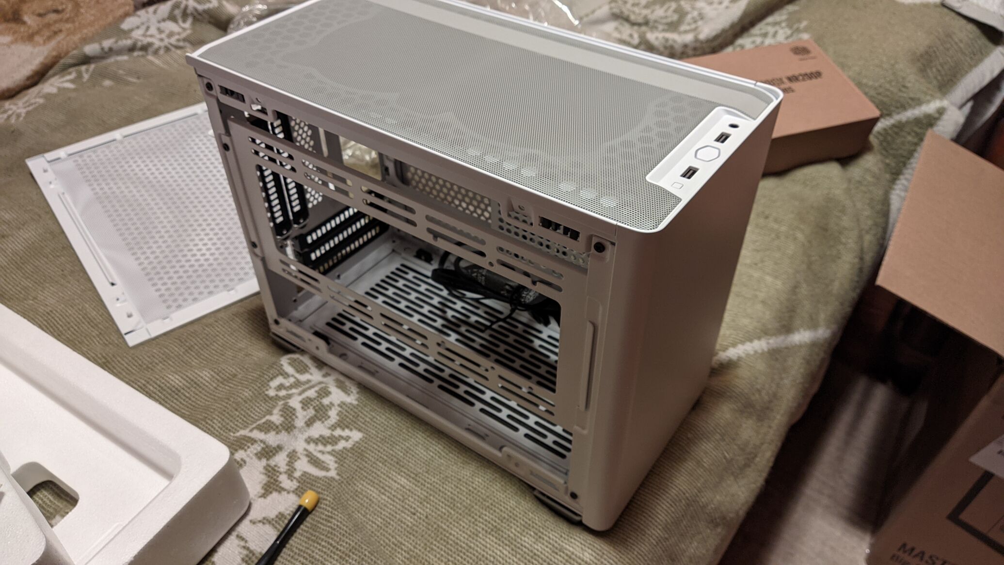

Csak nem hagyott a dolog nyugodni, előkapartam megint a házat és az alaplapot
Behelyeztem az IO Shield-et, nem teszi arrébb semmivel sem, szépen elfér. Egyedül azt a kis csavart, és a csavarhelyből kell elköszörülni 1-1 mm-t, amit korábban írtamAzt gondolom, hogy ennyi módosítás bőven belefér, ellenben nem horror árú hozzá az AM4-es ITX lap

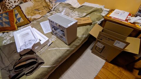

Építgetnék megint egy MiniITX konfigot, ezúttal dedikált VGA-val, és combosabb hardverrel, Ryzen alapokra (5600G, amit kinéztem, 2x16 GB RAM).
(korábban fateréknak építettem otthonra egy netezős, filmezős gépet, ez azóta is tökéletesen teszi a dolgát). Azóta a hűtőt persze cseréltem, és rendezettebb lett a belseje
Az elvárás egy aránylag normális szellőzés lenne, minimum 1 db 3,5"-os HDD hely, de az sem baj, ha kettő elfér benne, az SSD úgyis M2-es formátumú lenne az alaplapon. Dedikált VGA menne bele, de nem a legnagyobb és legerősebb, két ventis, kb Sapphire RX580 nagyságú.
Cooler Master MasterBox NR200P házat néztem ki, utánaolvasva ez elég jól szerelhető, SFX táp megy bele, és elfér benne az, amit gondoltam.
Erről a házról érdekelnének tapasztalatok, innen a topikból. Ajánlott-e az igényeimre? Mindenképpen léghűtéssel raknám össze, Noctua vagy Be Quiet! CPU hűtővel. A cél egy aránylag erős, játékra is használható gép lenne, de ha nem hajtom, akkor legyen csendes alapjáraton -

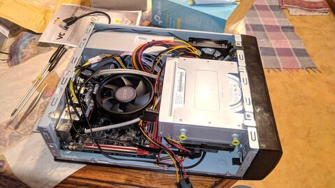

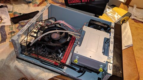

Ma délután összeraktam az újabb kis gépet fateréknak, miután az AM1 Kabini konfigot elvitte a villám
A házat (InWin BP671) vissza kellett harcolni a biztosítótól, de visszahozták.
Köszönet az alaplapért Mercutio_ fórumtársnak itt is
A tápegység egy 250-es TFX Chieftec lett, a korábban kérdezett 4 PIN CPU csatlakozó meg lett oldva egy 8 PIN-es átalakítóval, szépen megy minden.

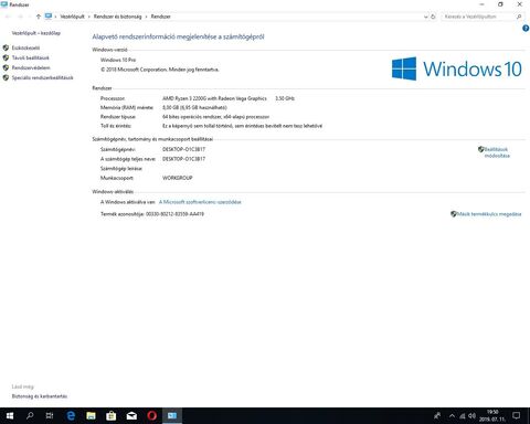

Stresszteszten a Ryzen 2200G nem megy 67 fok fölé, ami szerintem jónak mondható. A gyári AMD hűtő hangja rendben van szerintem. -

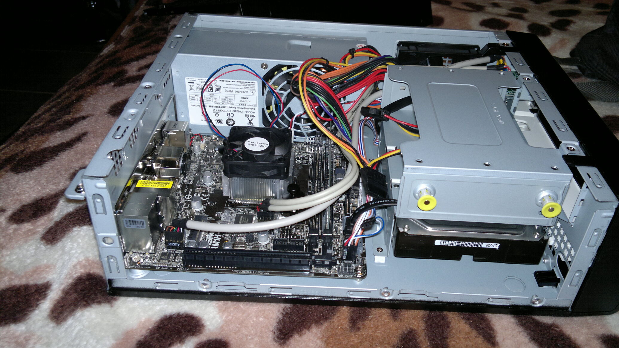

Építgetem össze az új Mini ITX gépet a régebbi InWin BP671-es házban
A gyári tápja nem maradt meg, mert a gépet elvitte a villám, így most tápvásárlás előtt állok.
Az alaplap egy Gigabyte AB350N- Gaming WIFI, a processzor pedig egy Ryzen 2200G
Ezt a tápot néztem ki hozzá. A kérdésem, hogy megfelelő lenne-e? Teljesítményben tuti nem kell több, inkább az a kérdéses számomra, hogy az "ATX_12V" /4+4 PIN/ csatlakozó megvan már mindegyik tápon? Mert ahány helyen olvasom, annyi megnevezés...Kábelezést nem kell még nézni, a tápegység bekötés után lesz szépen elrendezve

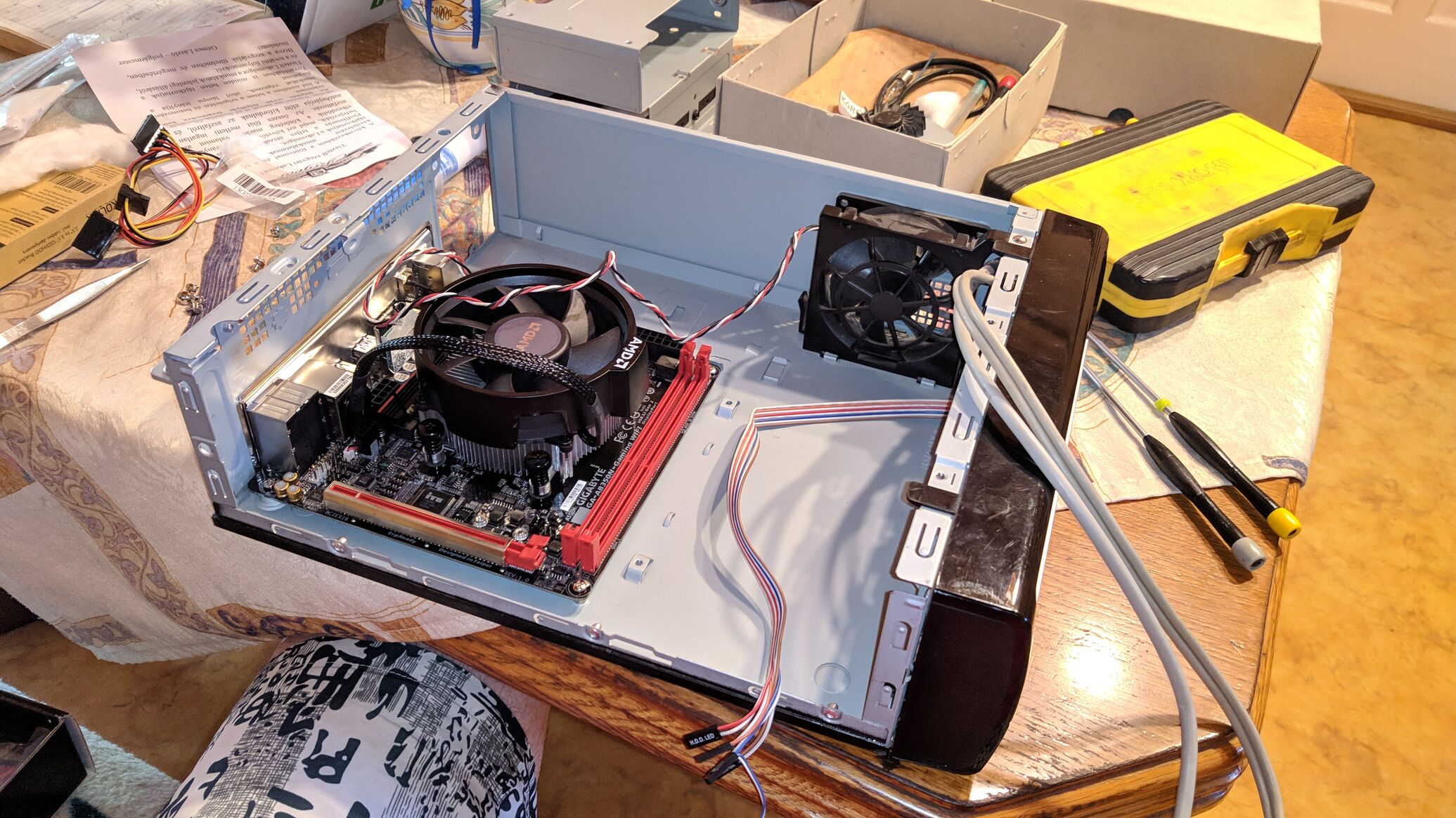

Adott egy AM1-es konfig, AM1H-ITX alaplappal és Athlon 5350-es procival egy InWin BP671-es házzal
Az alaplapon eredetileg ott van egy Mini PCIe port WIFI kártyának. Ebbe szeretnék venni WLAN kártyát és hozzá antennát, amit a gép hátuljára lehet szerelni. Régebben találtam ilyen készletet, de most nemtudom hogyan keressem. Tudnátok-e segíteni ebben, link formájában (itthonról venném)? WLAN-ból N-es elég -
