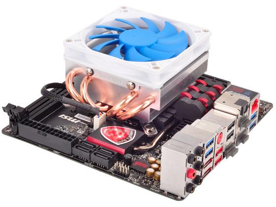

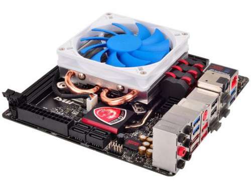

Első ránézésre mindhárom jónak tűnik. Ami már a specifikációból, képekből és az árból kitűnik:
Raijintek Pallas:
+ 120mm-es ventit fogad
+ Legnagyobb a bordázat a három közül
- 68mm magas (ennél marad a legkevesebb hely a táp és venti között)
- Legdrágább a három közül(?)Thermalright AXP-100 Muscle:
+ 58mm magas
+ Legolcsóbb a három közül(?)
- 100mm-es ventit fogadXigmatek Janus:
+ 60mm magasÉs ami nem derül ki, hogy melyik mennyire hangos, illetve a gyakorlatban hogy teljesít. Ezzel kapcsolatban érdemes teszteket olvasni.

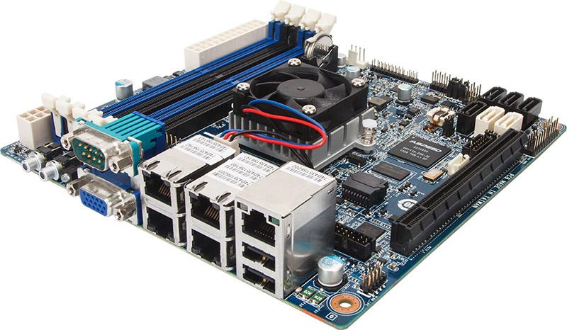

Például az alábbi Thin mini-ITX lapokon van kivezethető párhuzamos és soros port egyaránt:
- Gigabyte H81TN
- Gigabyte B85TN
- Gigabyte H87TN
- Gigabyte Q87TN -

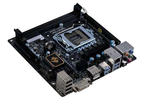

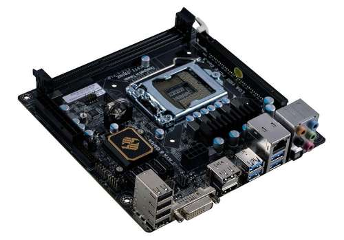

ECS Z97I-Drone hivatalos oldal - [link]
ECS H97I-Drone hivatalos oldal - [link]
AZZA Z hivatalos oldal - [link] / benchmarkreviews.com

Mindössze hatásvadász módon igyekeztem jelezni, hogy bár valóban szűkül a választható léghűtők köre, kétségbe azért nem kell esni, igény esetén így is akad (feleslegesen drága) kompatibilis behemót.
Amúgy a HR-22 'kistestvérének', a HR-02-nek sokkal kevésbé elrugaszkodott az árfekvése, ha netán mégis ilyesmi méretben gondolkodnál.
Lényegében arra kell törekedni, hogy az alaplap nyákjára felfestett (a te lapodon csak foszlányokban kivehető) 95x95mm-es négyzeten a kiszemelt léghűtő néhány mm-nél jobban ne lógjon túl a dVGA felé. A többi irányba már terjeszkedhetnek a lamellák, azaz a HR-02 és HR-22-eshez hasonló aszimmetrikus batárok is elférnek, igaz csak egyféleképpen.
Aztán említésre érdemesek a szintén 120/140mm-es ventihez méretezett szimmetrikus, de vékony kialakítású tornyok (például: Cooler Master Hyper T4, Thermalright TRUE Spirit 140, Prolimatech Lynx... stb.), illetve a Freezer 13-hoz hasonló kisebb (általában 92mm-es ventihez méretezett, olyan 100mm-nél lehetőleg nem szélesebb) variánsok.
És persze ott vannak a fektetett, alacsonyabb hűtők, felülről lefele fújó ventilátorral, mint például a Be Quiet! Shadow Rock TopFlow SR1 illetve egy lista a nála kisebbekről.Mondjuk ha a 77 fokot stresszteszttel mérted, ami ugye nem éppen életszerű felhasználás, akkor nem feltétlenül szükséges pénzt áldoznod komolyabb hűtőre.
Dönts legjobb belátásod szerint!

"Ugye a PCI-E slot közelsége miatt nem nagyon lehet ugrálni
"Igen, sajnos a PCI-e slot közelsége valóban behatárolja a lehetőségeket. Például a Thermalright HR-22-esnél sokkal nagyobb léghűtő nem nagyon jöhet szóba.

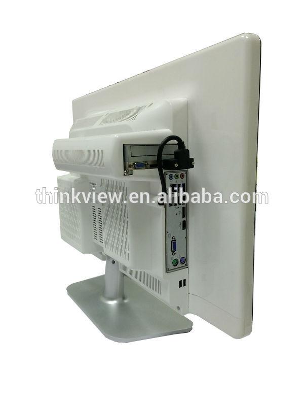

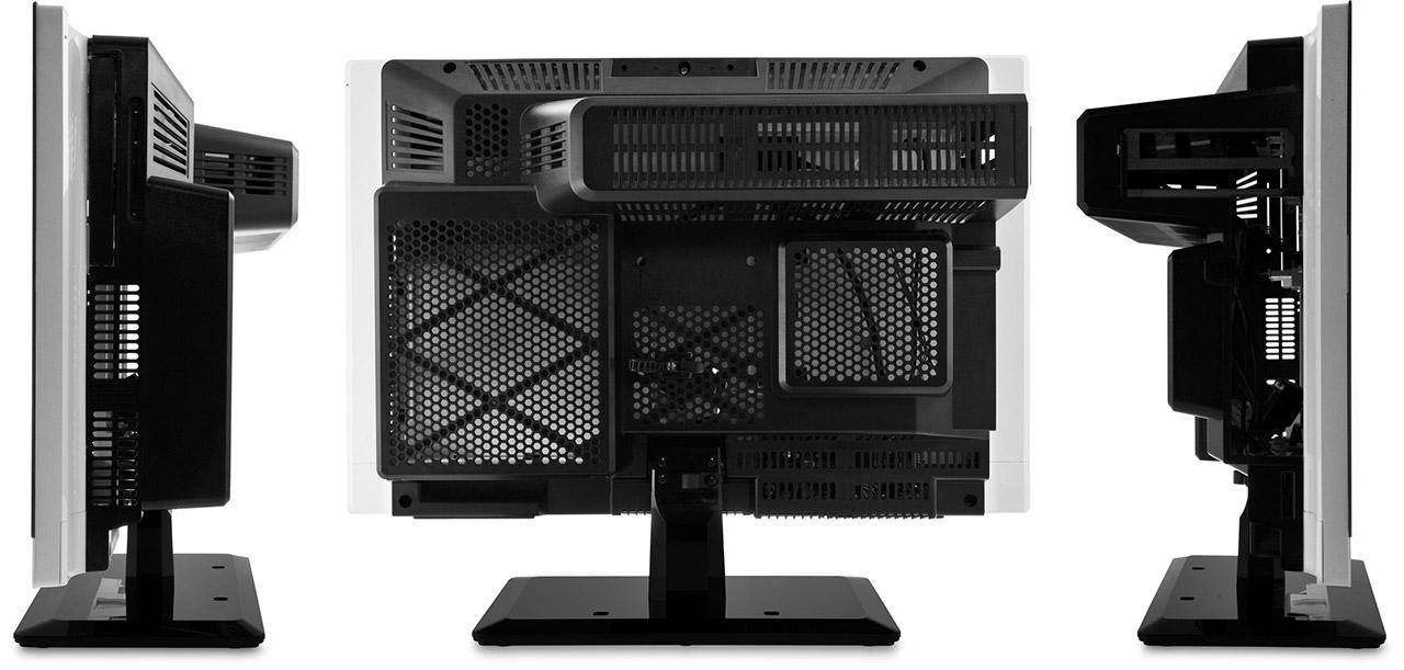

Thinkview T-A2701P All-in-One PC hivatalos oldal - [link] / alibaba.com
- ATX táp
- Teljes értékű dVGA -

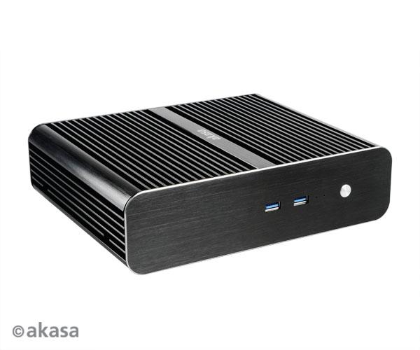

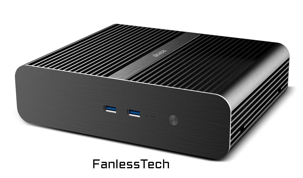

Akasa Euler S hivatalos oldal - [link]

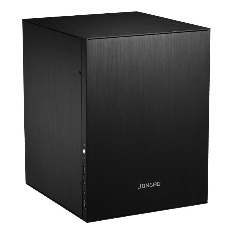

- Jonsbo U2 (Itthon Cooltek néven kell keresni)
- Lian Li PC-Q33Illetve, ha ATX táp helyett jó az SFX is, akkor:

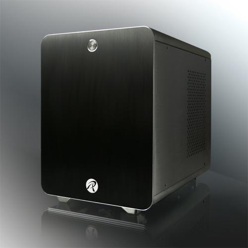

Raijintek Metis hivatalos oldal - [link]

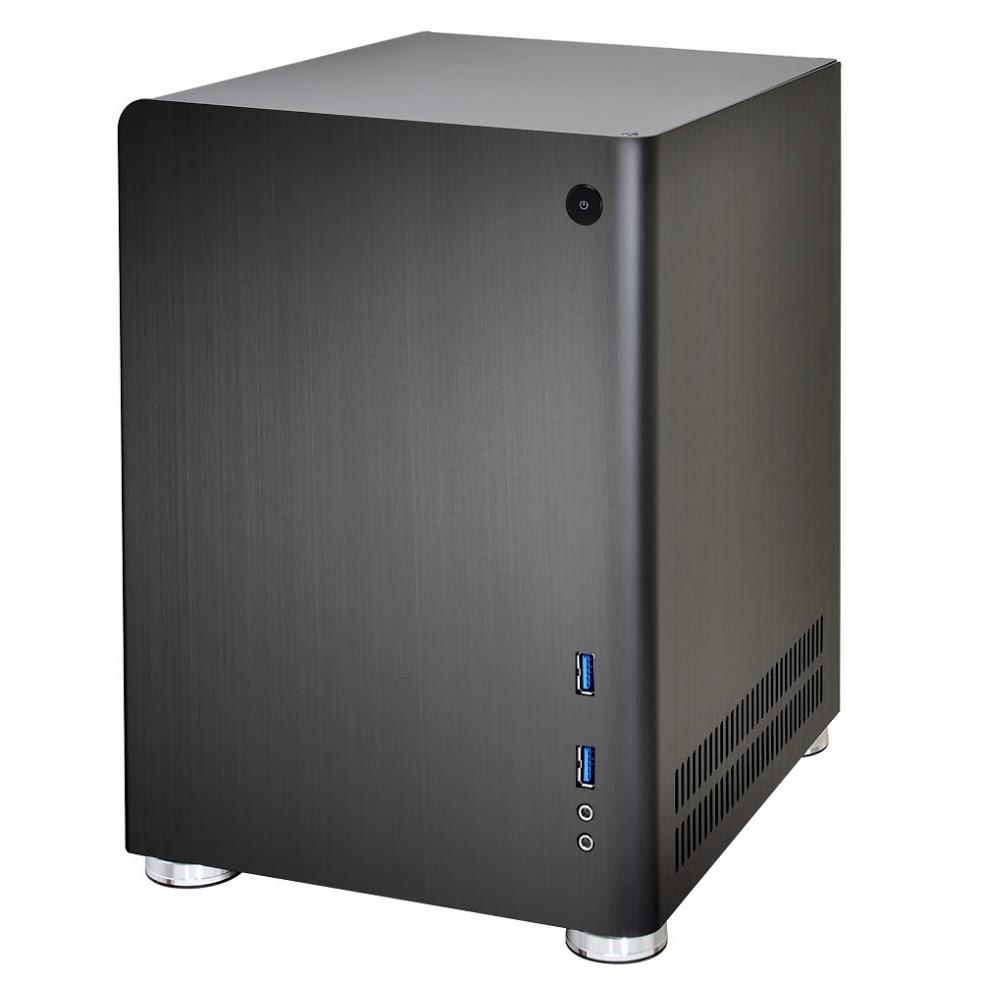

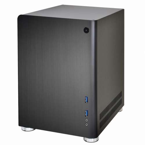

Lian Li PC-Q19 (leánykori néven PC-Q12L) hivatalos oldal - [link]
A megadott 160 x 491 x 286 mm-es méret biztos, hogy nem stimmel. Computex-en még 103 x 477 x 256 mm volt megadva, ami sokkal hihetőbb.

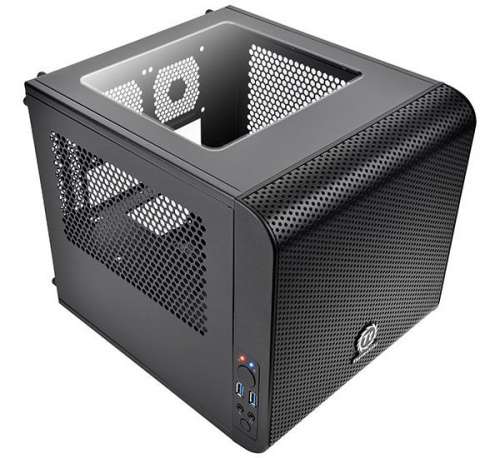

Thermaltake Core V1 hivatalos oldal - [link]

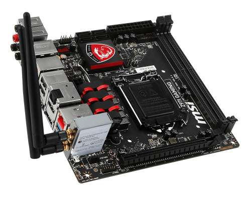

- Deepcool Gamer Storm GabrielBár a kiszemelt MSI B85I CPU-foglalata PCI-E sín közeli elrendezésű, ezen belül azon alaplapok közé tartozik, ahol relatíve nagyobb távolság van a kettő között, ezért a fentebbi aszimmetrikus hűtők kényelmesen elférnek. A flashpointer által említett low-profile memória alatt meg a sima közönséges, hűtőlemezes memóriát kell érteni, amin nincs extra magas burjánzó hűtőborda (A képen a középső).

Lian Li PC-Q07N - [link]
- A táp végre felül van, nem a proci 'felett'.
- 3.5"-es HDD-k az alaplap mögött, az alaplapi tálca túloldalán.Ha jól számolom ez már a 17. újdonsült mini-ITX ház az elmúlt 8 nap alatt, ami bekerült a látómezőbe. Idén igazán nem lehet panasz a felhozatalra.

Thermaltake Core V1 - [link]
ID Cooling SFX-T60 - [link]

Raijintek Metis - bit-tech.net / pcaxe.com

(#22013) Vekko: Ez a Raijintek Metis is érdekes lehet a számodra.

Gigabyte GA-9SISL hivatalos oldal - [link]

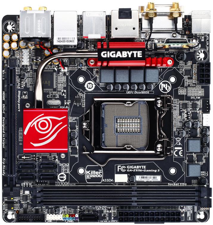

Gigabyte GA-Z97N-Gaming 5 hivatalos oldal - [link]
Akasa Euler S passzív Thin Mini-ITX ház - fanlesstech.com
- Lényegében új előlapot kapott USB3.0 portokkal a sima Euler-hez képest.

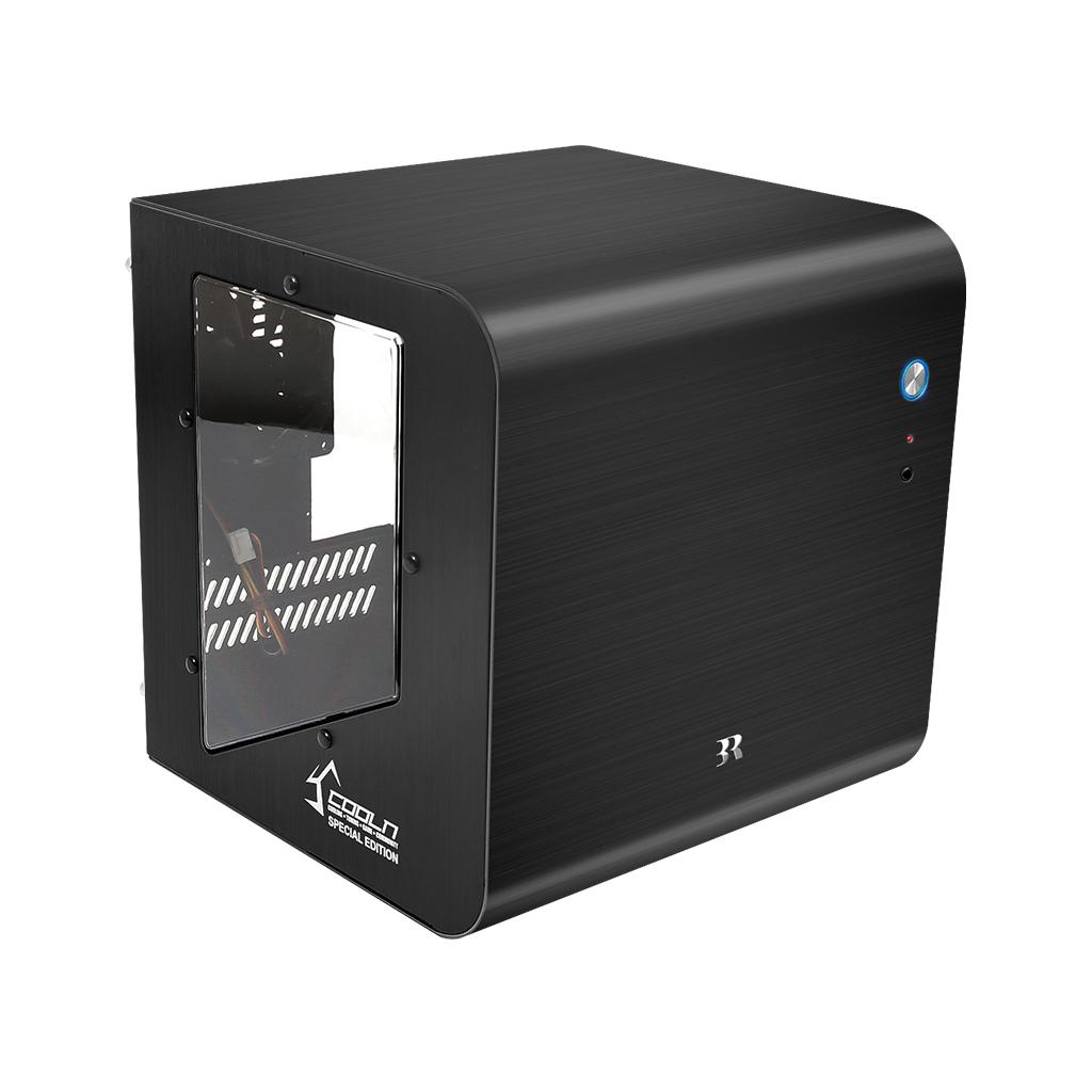

Jonsbo C2 hivatalos oldal - fekete / ezüst
- 200 x 224 x 262 mm - 11,74l
- 3db hátlapi nyílás bővítőkártyának.
- Maximum 245 x 215 mm-es microATX lap fér bele.==============================================

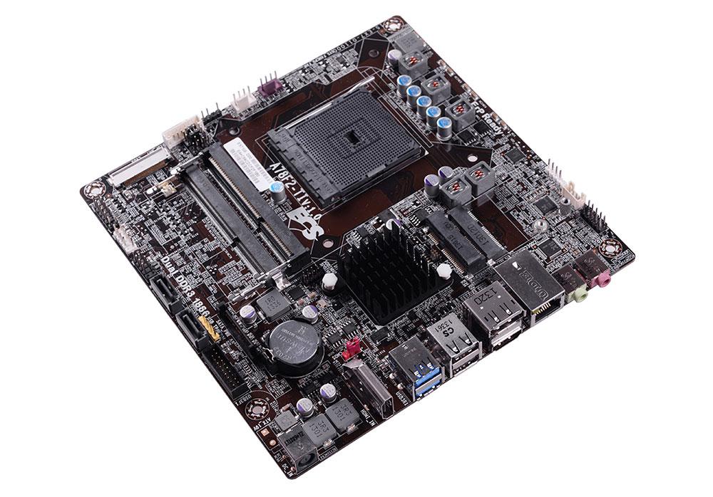

ECS A78F2-TI hivatalos oldal - [link]
- Thin Mini-ITX alaplap FM2+ foglalattal (ha esetleg valaki lemaradt volna korábban).

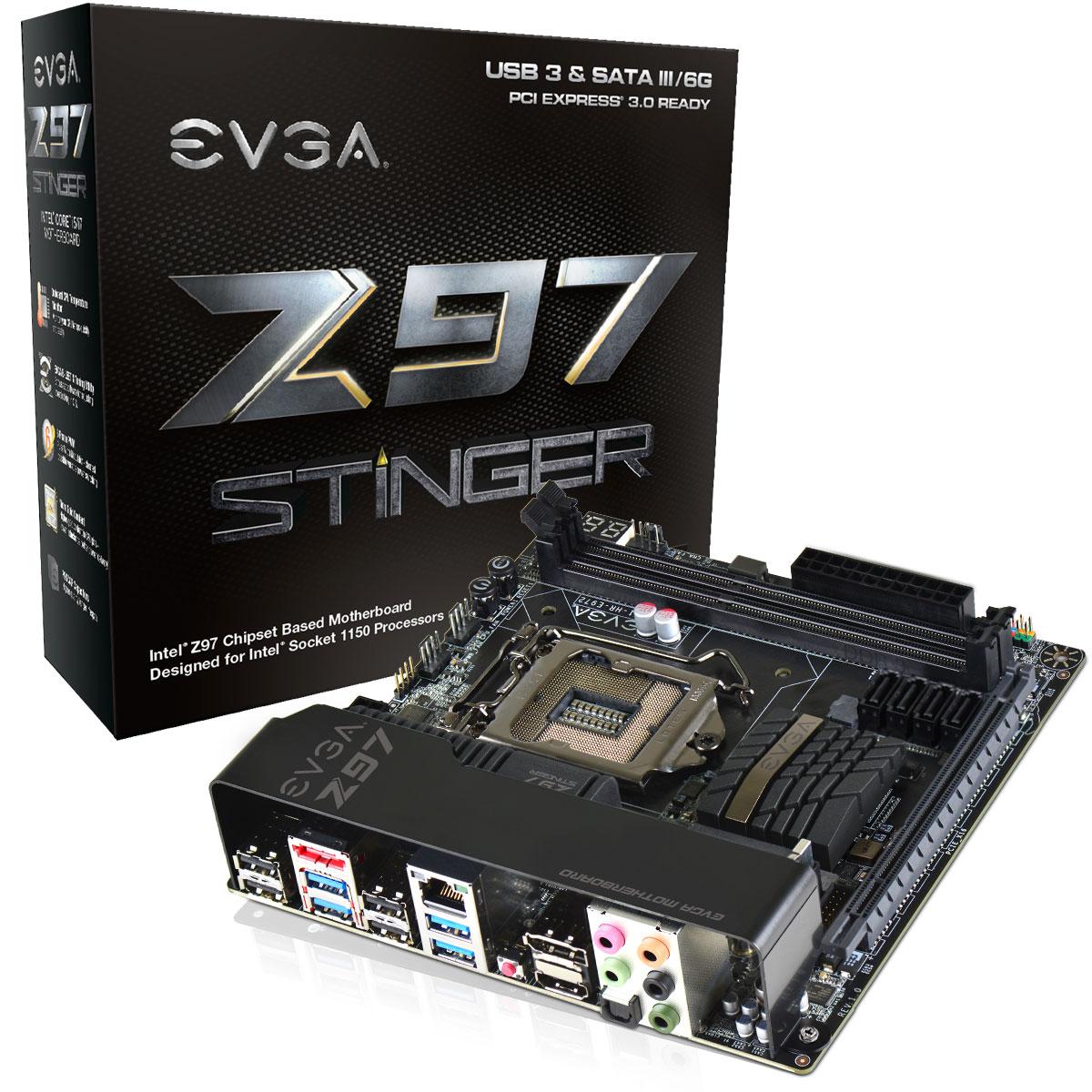

EVGA Z97 Stinger Core3D hivatalos oldal - [link]

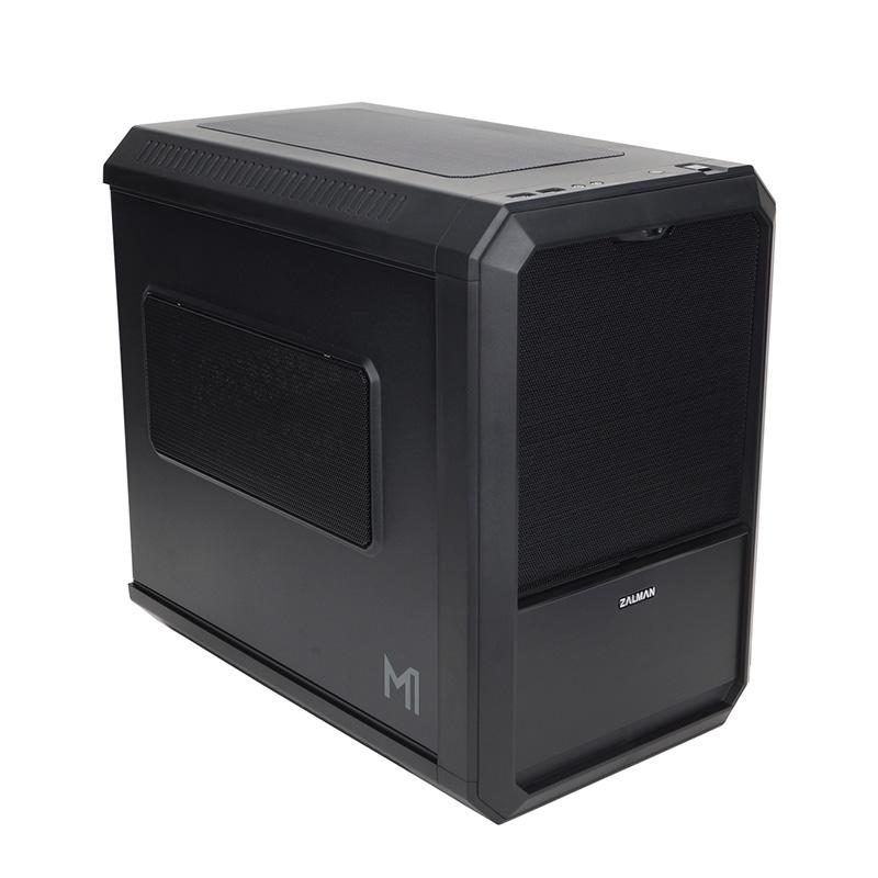

Zalman ZM-M1 hivatalos oldal - [link] / [képcsomag]
- 261 x 394 x 426 mm - 43,8l (Hát őőő... nos, igen.)

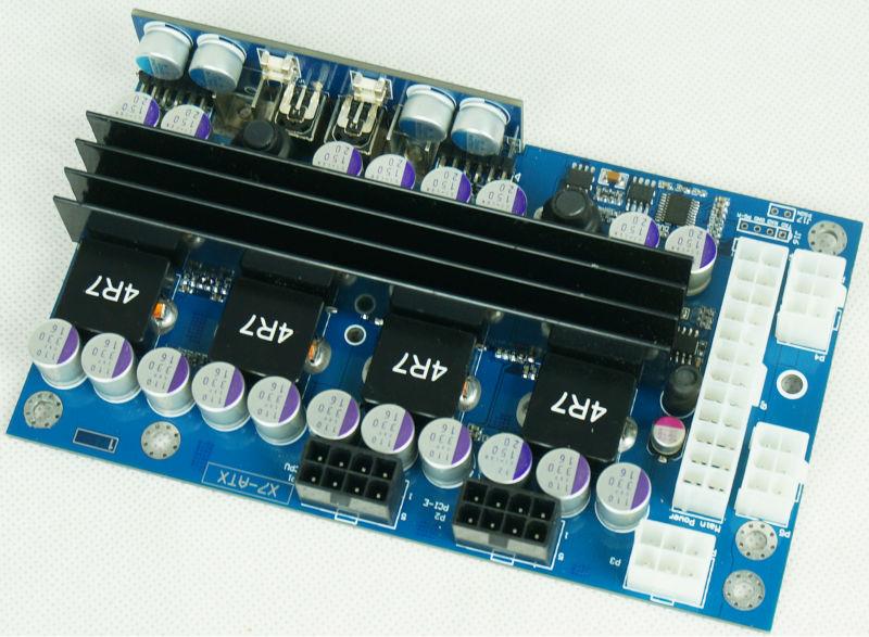

PICO-BOX hivatalos oldal - [link]
Kezdenek komolyabb benyomást kelteni. Remélhetőleg ez visszatükröződik a termékeik megbízhatóságában is! (Leszögezem, nem tudom, hogy most mennyire azok.)
HookR
PICO-BOX X7-ATX-400 - [link]
- 150 x 81 x 26 mm
- 12V / 22A
- ATX táp helyére szerelhető, a rögzítőfuratok annak megfelelőek.
- 500 darabos a minimum rendelés. A $999.- vélhetően erre vonatkozik.=============================================

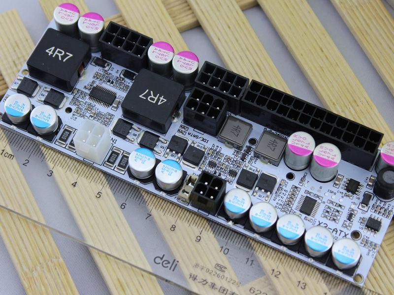

PICO-BOX X3-ATX-300 - [link]
- 150 x 86 x 30 mm (A 86 x 30 mm a beépítőkerettel együtt értendő)
- 12V / 20A
- Beépítőkerettel ATX táp helyére szerelhető.=============================================
