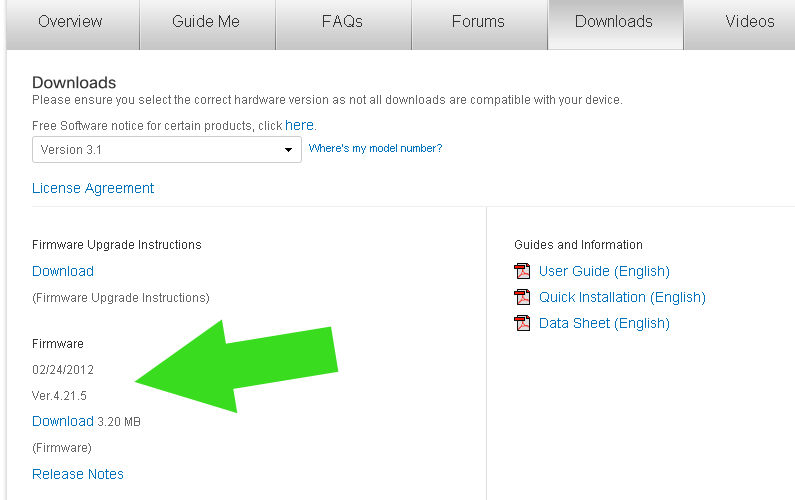

argos1987 #11925 üzenetére
2005-ös? Szerintem 2012.02.24. Download
De ha gondolod, én ezt a Tomato-t javaslom rá!
http://tomato.groov.pl/download/K24/build5x-101-EN/tomato-ND-1.28.5x-101-VPN.trx
Ezt lehetséges, hogy át kell nevezned bin kiterjesztésűre, mert így nem fogja megenni! Ahogy azt a gyári végén is látod...

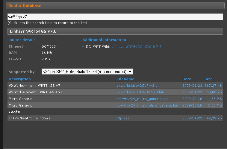

ilovedigweed #11743 üzenetére
Igen, az 2MB flash-el szerelt darab, és DD-WRT létezik rá!
http://www.dd-wrt.com/site/support/router-database
Tudomásom szerint abban is megoldható a dolog, bár sosem próbáltam!

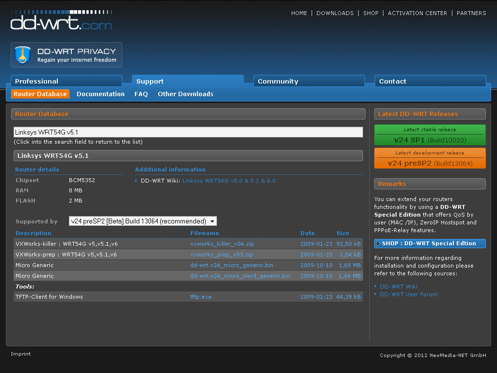

ilovedigweed #11741 üzenetére
Akkor gondolom olyan HW verziód van, aminek kevés a flash memóriája! Mi van alul ráírva?
ilovedigweed #11738 üzenetére
Például tedd fel rá EZT! Feltenni ugyanúgy kell, ahogy a gyárit is frissíted... Ha nem tetszik neki a trx file, nyugodtan nevezd át bin-re! Ha készen van a flashelés, akkor feltétlen csináld meg ezt...
