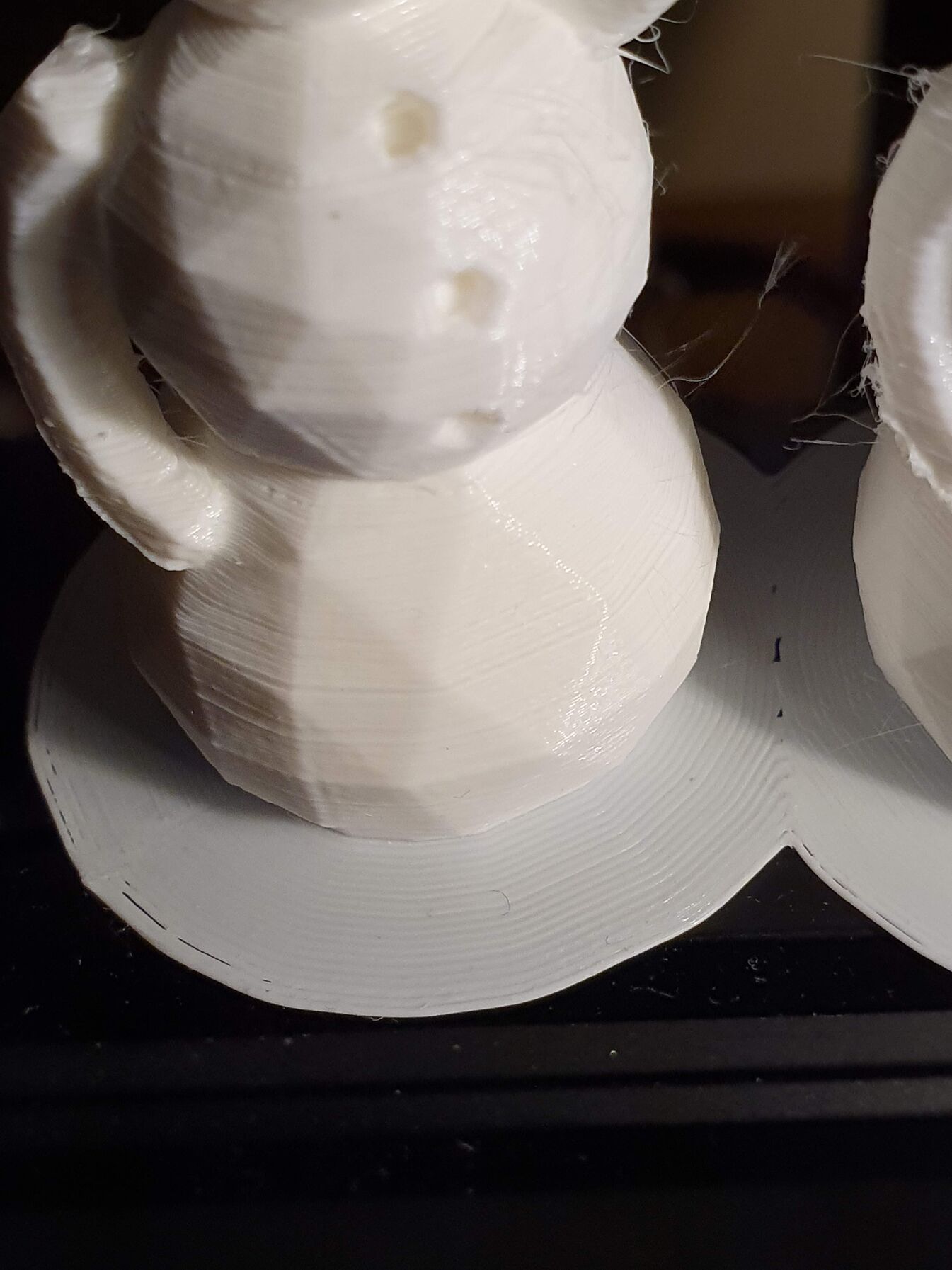

Itt láthattok 2 nyomtatást, különböző fehér színű PLA-val. A kérdésem az lenne, hogy az első képen [kép] látható hóember miért lett ennyire csíkos? Ugyanaz a nyomtatás megtörtént különböző hőmérsékleten (185 - 205 - 220), de mindig ezt az eredményt produkálta. A második képen [kép] minden beállítás ugyanaz, csak 185°C-on lett kinyomva és más PLA-val. Itt nincs csíkozódást, sőt konkrétan tökéletes minden oldalról (pedig a PLA idősebb mint az első). Ötlet esetleg?
Ender 3, nozzle 0.4mm.
