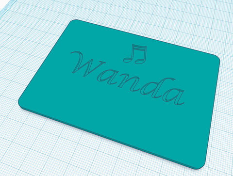

ssgk
SunMount3r #37518 üzenetére
Resinessel is meggyűlne a baj a nagy sima felület miatt. ott is jól kéne elforgatni ami nagyon sok support egy relatív kis aktív nyomtatott volume mellé. (-> több idő, drágább)
Ha tökéletes" kell tényleg a legegyszerűbb egy hézagtöltős alapozó azt finoman visszacsiszolni (még vizes se kell ha elég finom a papír) majd egy lakk réteg (ha már színes az anyag) ha festett akkor egy vékony festék és lakk.
Pofon egyszerű még ha először csinálod is, szó szerint nem lehet mit elrnotani. Max pluszmunka, újra próba lesz belőle.
(Túl durva papírral tudod rongálni!)
De lehet még alapozó se kell csak megcsiszolni a felületet.Állítva is ki lehetne nyomni próbából de komolyabb gép nélkül az még rondább lenne szerintem mert vékony.
Vagy esetleg nagyobb nozi és vasalás a legfelső rétegre. Egy időbe kísérleteztem pont hasonló dolog miatt. És lettek jobb rosszabb eredmények.
kzkz
A legfelső egy vagy két rétegnél kell beállítani, hogy a falak száma csak 1 legyen. Vagy ironingot kell alkalmazni a legfelső rétegen.

daninet
fesd le egyszer visszacsiszolva
Tikakukac
Ööö, izé, nem.
Ez szeletelő beállítás kérdése. Igaz, a legszebb kontúr az tényleg úgy van, ha legalább a legbelső fal ki van rajzolva és aztán teríti meg. De bazeg, szóval ha már bérnyomtatunk akkor érted
Saccco
Mondtam, hogy állítva jobb. Gyanítom a falakról beszélsz. Kár, hogy kaputelefonos a kép.

Ok, akkor visszatérek ehhez a "modellemhez":
Az egyik Fórumtag elvállata (ingyen) és ezt a részt már ki is nyomtatta: [link]Az eredményen viszont látszik, hogy a betűk bemélyedései körül valami vastag "holdudvar" van. Egy másik Fórumtag viszont azt írta rá, hogy ez ilyen nyomtató technológiai sajátosság és ezt nem lehet elkerülni, ő is csak így tudná kinyomtatni. Erre van bármi ötletetek, hogy hogyan lehetne kiküszöbölni? Írták már rá, hogy gyantás nyomtatás kellene hozzá, de az ugye megint egy másik (és drágább) kategória. Szóval "ez ilyen", nem lehet vele mit kezdeni?

SunMount3r #37501 üzenetére
Állítva nyomtatva lehet szebb, szerintem. De akkor a kerekített sarok nem biztos, hogy kiadja magát.
