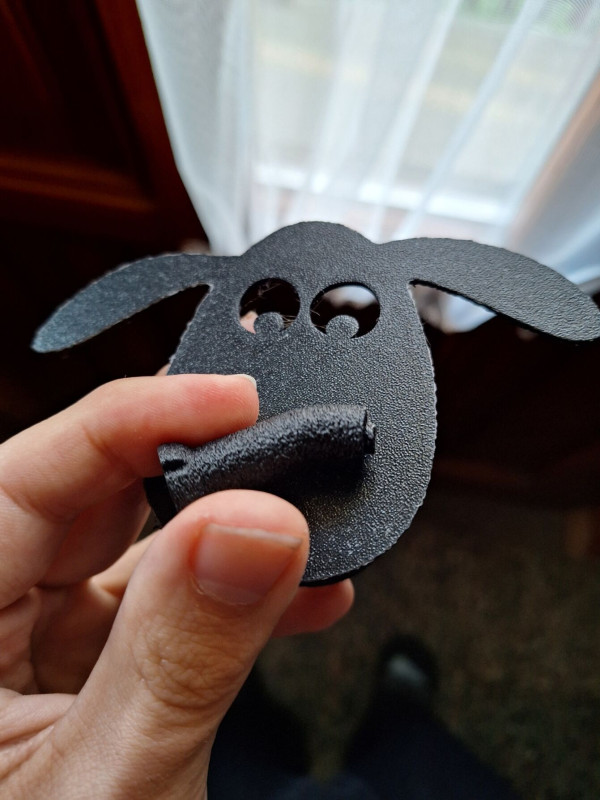

Ezt is kipróbáltam most, a videós beállításokkal.
A lábakon látszik a mintázat amit a beállítás rak rá, a birka fején (nyomtathatom újra mert brimet kapott véletlenül
) meg a PEI bedem mintázata. Kell módosítani ehhez a bedhez a beállításokat még, majd valamikor csinálok pár tesztkockát hozzá de nekem ez egyelőre nagyon bejön.

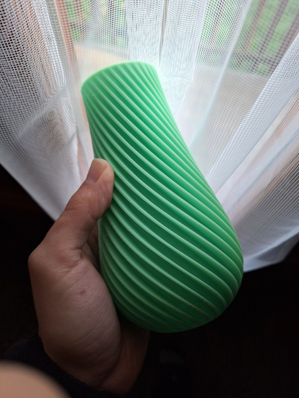

A Sunlu PLA Meta Green-re a kritikát kicsit pontosítom: kis dolgot még nem sikerült nyomtatni de a nagyon amit csináltam (váza) szinte egyáltalán nem látszanak a rétegek. Kicsit szöszölt meg pár sorja lett rajta (alul ahol supportot sem kapott), de most ez annyira meggyőzött hogy rendeltem belőle feketét is. Kár hogy a Variometrum is kicsit olyan amilyen, nem friss a készletinfó a weboldalukon...
