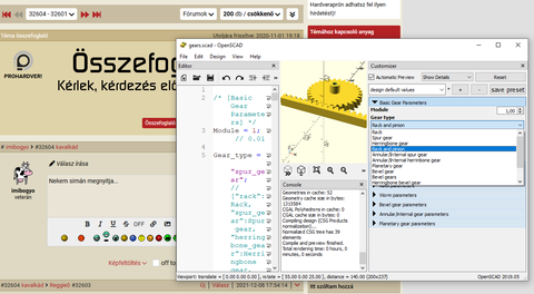

imibogyo
kavalkád #32606 üzenetére
Nem működik. Nincs megjeleníthető legfelső réteg... Viszont a német tudásom közelít a nullához, szóval nem állok neki a hibát megkeresni. Amit Reggie0 linkelt az ugyanabból (a nem működő) csomagból építkezik, csak egyrészt angol fordítással, átláthatóbban és sokkal jobban paraméterezhetően.
