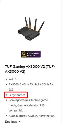

viperabácsi #98801 üzenetére
Köszi a tippet, a legutóbbi összehasonlító szűrésemben már az is benne volt.
Megmondom őszintén, attól tartok, hogy ezzel a routerrel 2db talán kicsit kevés lehet. Nehéz lenne előre megmondani, betonfalak és több szintről beszélünk, ezért amennyire csak lehet, maximálisan szeretném kihasználni a bennük rejlő összes lehetőseget (ügyes antenna kialakítást, erős jelet), ugyanis most a TP-Link Archer AX10-nek kell a ház két végletáben 1-1 másik router, mert szenvedett már 2.4Ghz-en (5GHz-et már nem is mondom).
Na, és az van, hogy az AX3000 V2-nél "csak" "large homes" van feltüntetve, mint ajánlás, a másik kettő játékosnál pedig "very large homes" (csak remélni tudom, hogy ennek van is alapja, ... de miért hazudnának?) -
