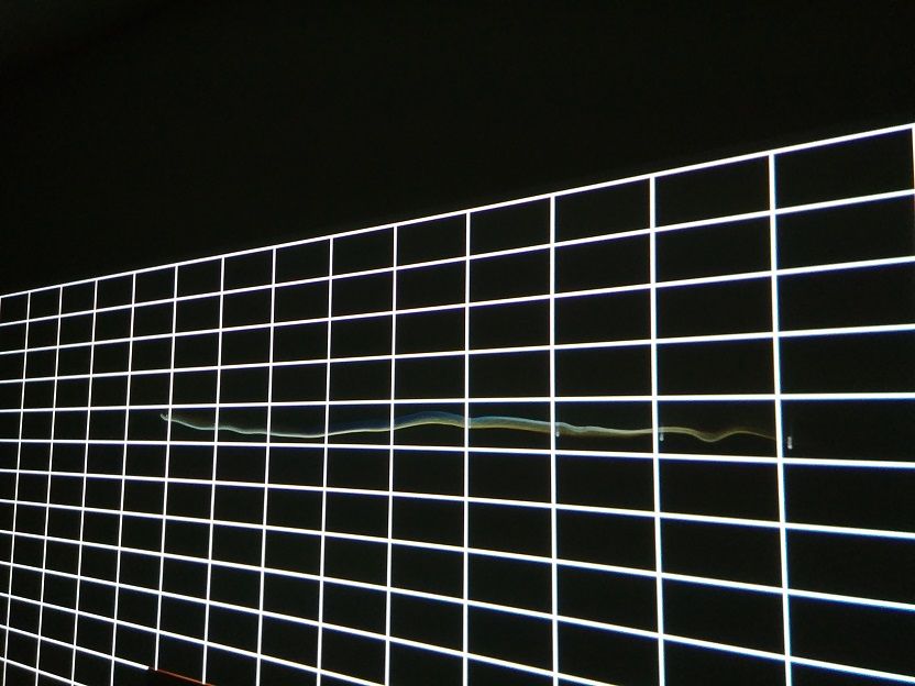

Vitya1980
újonc
Most bekapcsoltam a projektort, de már nincs jelen az a minta, teljesen eltűnt... Nem tudom mi lehet a magyarázat, de ha ismét előjönne, elviszem szervizbe.

cinemazealot
Vitya1980
#40084
Közelről nézve pixeles a "csík" vagy sima? Mert ha pixeles, akkor vagy a DMD vagy a szoftveres képalkotás hasalt el. Ha sima, akkor meg az optika.
Tudsz róla lőni egy olyan közeli képet, ahol látni az elemi pixeleket a "csík" környékén?
Vitya1980
újonc
Tegnap reggel az Optoma HD141X működése közben áramszünet lett. A projektor kb. 1 órája üzemelt már. Este bekapcsoltam, és a csatolt képen látható hibát tapasztaltam. A lámpa meghibásodása miatt alakulhatott ez ki? A gépre még van jótállás (2018.10.06-ig), kb. 470 órát üzemelt eddig.
Köszönöm -
