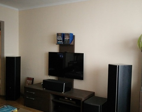

Írod, hogy nulla tapasztalatod van vetítés ügyileg. Ezért a figyelmedbe ajánlanám ezt a vetítőt: [link] .
Igaz a kereten túl van az ára, de:
- Nem kell projektor tartó
- Nem kell extrém hosszú kábelezés
- Talán vászon semA vetítő FHD felbontású, nagyon csendes, TV-ni is lehet vele, a képméret tetszőlegesen beállítható a vetítő előre hátra mozgatásával. Nem kell izzót cserélni, mert 30000-órát bír a LED.
A mostani center sugárzód fölé, kellene egy lábon álló kis polc és mehetne rá a vetítő. A TV-t meg el lehetne adni, hiszen nem lenne szükség rá.
Csak egy ötlet, úgyis Te döntesz.

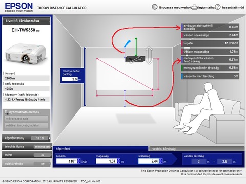

A 300 eFt-os árkorlátba beleférő Epson EH-TW5210/5300/5350 projektorokkal 3 m vetítési távolságból (vigyázat ez a vetített kép és a projektor lencséje között mérve értendő) 2,04 és 2,44 m közötti bármilyen szélességű kép vetíthető.
Egy 2 m széles képet ezek a vetítők 2,46 és 2,95 m távolságból vetítenek, és amennyiben ennek a képnek az alja 0,7 m-re van a padlótól, akkor a teteje 0,78 m-re van mennyezettől, és a megfordított projektort úgy kell felszerelni, hogy az 0,84 m távolságban legyen a mennyezettől. Mindezek 2,6 m belmagasság esetén érvényesek, és én is az Epson kalkulátorából olvasom ki. Nem olyan ördöngösség annak használata.
Telepített házimozi projektorok esetében nem használunk trapézkorrekciót, mert az a vetített kép felbontásának rovására korrigálja a geometriai hibát.

Jól látod, valóban fel van cserélve, de ennek ellenére jól használható.
A vászon szélességet állítsd 2m-re, és akkor azt az eredményt kapod amit írtam, tehát 2,47-2,97m, között lehet változtatni a vetítési távolságot, hogy 2 méter széles legyen a kapott képed, és igen van rajta zoom.
Úgy számolj, hogyha plafonról vetítesz, a vászon tetejétől a lencse vízszintes tengelyéig lefelé, még további kb.13.cm távolságra lesz szükség, hogy ne kelljen trapézkorrekciót alkalmazni. ( Javítsatok, ki ha rosszul számoltam ! )

Nagyon jó az Epson kalkulátor, viszont a nyíllal bejelöltek fel vannak cserélve, szerintem.
A kalkulátor azt mutatja, hogy 3m távolságból 2,44m széles vászon kell ami nekem már nagy. Nagyjából még 2,2m széles elférne de nagyobb nem. Lehet ezt korrigálni vagy ezek nem zoomos optikásak? A másik pedig a plafontól elhelyezett távolság ami ~60cm ami egész jó, de ezt se lehet trapéz korrekcióval változtatni? Vagy ezek az értékek már a korrekciósak?(#34003) motoroskanál tudom túl világos a fal, de egyelőre ez van majd valamit kitalálok.

Nekem ilyen Epson EH-TW5300-s belépő szintű LCD projektorom van.
A nagy tesó ( Epson EH-TW5350 ) annyiban különbözik az 5300-tól, hogy van benne olyan vezeték nélküli szolgáltatás, amit én soha az életbe nem használnék ki, mivel nem hordozom.2016 év legjobb belépő szintű projektora a What Hifi magazin szerint 600 font alatt az Epson EH-TW5350 volt.
Magyar nyelvű teszt: [link]
Elhelyezéshez info: [link]
Vetítési távolság 2,47-2,97m között. 2 méteres vászonszélesség esetén.

A belmagasság ~2,60m és a centersugárzó fölött lenne a vászon alja ami a plafontól 1,90m-re van. Nagyjából így képzeltem el, de jó lenne ha a tévét eltakarná a vászon. A vászon szélessége 2m lenne, ez még kényelmesen elfér. A W10000 kiesett a kosárból, mert nem tud ekkora képet vetíteni csak ~4mről nekem meg csak 3m-em van.
