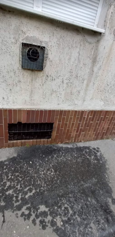

nálam meg kifolyik az udvarra, de ettől még a vasalóba alapvetően desztvíz kell ami ugye elpárologtatott majd lecsapatott víz. Koszos klímából belekerülhet némi vízben oldódó kosz, de a lényeg a vízkőmentesség azt meg tudja a klímából kifolyó cucc.
