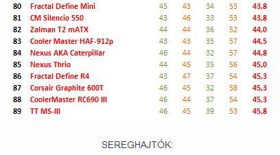

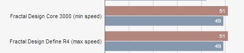

A bit-tech szerint a Define R4 max venti fordulatokon közelíti meg az FD3k hűtési teljesítményt, úgy hogy a Fractal ebben az esetben MINIMUM-on megy:
forrás: [link]
Lényegében lehet hogy nem kell mást tenni a Define R4-el, csak kivenni az első porszűrőjét, venni még bele néhány 4-5 ezer Ft-os Noctua ventilátor-t, úgy talán eléri hűtésben az FD3k-t. Csak kb. 15-20 ezret kell még rákölteni.
Anélkül csak sereghajtó a 86. helyen, a szintén hangszigetelt Silencio 550, a Nexus Caterpillar és a Define Mini mellett:

Kitűnő ház a Define R4, minőségi (leszámítva a tetejét), viszont a hűtése gyenge, nem csak szerintem, hanem pl. a bit-tech szerint is. -

A R4 szar hűtéséről ennyit:
Minden szellőző (felső kettő, oldallapi) és ajtó csukva volt, a 1 db gyári 14 cm-es (elöl befele fúj), az 1 db 14 cm-es flx noctua (hátul, kifele szív) és az 1 db 12 cm-es flx noctua (alul, befele fúj) max fordulaton ment, a másik elöl lévő gyári 14 cm-es fordulatszámát az alaplap szabályozza, nem a ház, ezt a kép írja is.
A procin egy ashura van, 1300 rpm a max fordulata, amit az automata nem is használt ki.
A VGA 3500 rpm-et tud, ez is csak fél fordulaton ment.
Elég csendes még így is a cucc, csak sajnos nagyon belaggol még a netezés is a prociterhelés miatt, így most nem csinálom tovább.
Annyit kell még tudni, hogy ha nem fanless tápod van, akkor a vga nem a táp melegét használja, így a vga hőmérséklete jóval lejjebb tud menni (meg persze ha manuálisan felrakod mondjuk a vga 2 ventijét 80%-ra).
Konfig:
i7 2600k
asus r9 280x
8 giga corsair vengance
3 hdd, 1 ssd
seasonic fanless 520w
fdd r4
Tehát nem hűt ez olyan rosszul, főleg ha azt nézed, hogy a benti ventik nem pörögtek maxon, és azt, hogy az első ajtót 1 másodperc kinyitni.
Igaz, hogy nem tudom ezt a konfigot most más házba berakni, de szerintem ezek bőven megfelelő értékek egy ilyen erős géptől egy ilyen halk házban.Meg lehet ezt cáfolni természetesen, ez csak tájékoztatás jellegű.
A fanless táp biztos ad 10 fok pluszt a vga-nak, nem tudom mennyit bír ez a vga hőmérsékletben, de ha gondban lenne, gondolom 100%-on pörögnének a ventilátorai.Amúgy miért kevés a 2 db odd?

A Define R4-es cikkben is leírtam, hogy le lett tesztelve úgy is az R4, hogy további plusz 4 darab, ismétlem hogy megértsd: PLUSZ NÉGY darab ventit tettem bele.
Ellenben jelentősen nem emelkedtek a hőfokok, szóval ki kell ábrándítsalak: NEM ÉRI UTOL AZ FD3k-t, a büdős életben sohasem fogja!
Még akkor sem ha 6 db 14-es ventit teszel bele! Azért nem, mert a téveszmékkel ellentétben, nem minden 14 cm-es venti hűt jobban, mint egy 12 cm-es.Ami ezt illeti:
