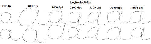

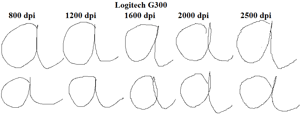

viszonyitaskepp a betuk egy cm storm mizarral@800dpi:
meg egy ms intellimouse 1.1a@400dpi, mert annal tobbet nem tud:
mind2 1000hz-en megy, mizarnak van egy kicsi smothingja, ami latszik is.
mostmar sztem latod, hogy jitterel a g300
a jo egeret barmilyen korulmenyek kozott lehet pixelenkent mozgatni a kepernyon megfelelo beallitassal.
