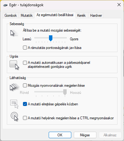

Speedy007 #104847 üzenetére
A rámutatás pontosság javítása gyakorlatilag ez egér mozgását próbálja "egyenesíteni". Ennek nagyon rossz szenzornál esetleg lenen értelme, de a mai top szenzorok enélkül is tökéletes lekövetéssel rendelkeznek. Így ha be van kapcsolva, csak ront a helyzeten az algoritmus.
A Motion Sync a Polling Rate el próbálja ugyan ezt csinálni, fogalmazzunk így(az egér által küldött jelet próbálja szinkronizálni azzal amit a gép tud fogadni). Mivel ez plusz számítási feladat/út ezért növelheti a motion delay-t, ami meg nem jó. Ha állítható akkor érdemes letesztelni az egeret hogy a jobb(általában 4k fölött érdekes a bekapcsolása), a konkrét egérnél viszont inkább ront, mint használ.
A ripple controll meg magas cpi értéknél próbálja az egér mozgását "pontosítani". Ez a jellegű pontosítás inkább kártékony. Egy jó szenzornál nettó fölösleges(sőt ront rajta) és a jelenlegi ökölszabály értelmében 3200cpi felett nem használunk egeret, duplán fölösleges.
Szóval röviden a középsőtől késni fog az egér, az elsőtől és az utolsótól pedig önálló életre kell a kurzor(kis költői túlzással). Ha játszunk mind a 3 falhoz csapkodást okozhat annál aki ezekre allergiás
