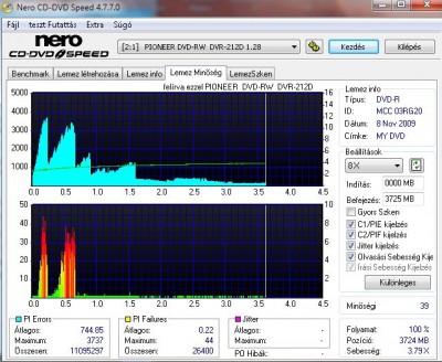

IRON STORM
#9764
hát nem ismered fel? mélytengeri radar!
még jó, hogy 2x írást nem kínált fel...

IRON STORM
#9754
A PIF eredmény tényleg jó, de a PIE érték a manapság elvárhatónál sokkal magasabb és a PIE száma is nagyon magas. A valamikori Pioneer DVR-111 íróm sokkal jobb minőségben írta a TYG02-t.
Multibit
A mai DVD-írók két képviselője így írja az egyik legjobb DVD-R-t, ami valaha létezett.
Csodás
