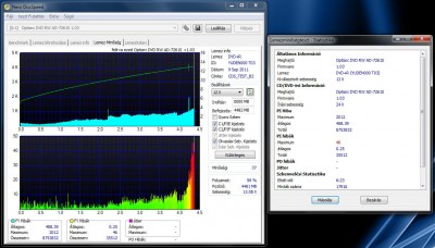

A 7260 és a 7280 írása az új firmwarekkel változott valamit vagy nem próbáltad még?
Kcsabi
Flashget
#14721
Na, veszek már egy Asust, mert tényleg kíváncsi vagyok, mit tud jitter terén ez az író.
Mindig van egy kis különbség ugyanolyan írók között is, ahogy figyeltem kicsivel jobb eredményeket hozott nálam a 223L, mint nálad.
Addig te is rendbe teszed a gépet, és valószínűleg jobb eredményeid lesznek majd. -

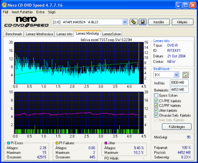

Én csak beraktam az új fw miatti két lemez írást
sose lesz olyan jitter értéked mint nekem ezzel az íróval
Nálam meg majd rend lesz ha minden particiót töröltem és win7 64 bit lesz, de egyelőre csak adat mentésnél járok
Kcsabi
Samsung SH-S223L 12X INFOME R30
Azért jó író ez a Samsung SH-S223L.
Jobb az eredmény, mint a Flashget fórumtárs Optiarc 7260S írásánál.
Akkor most melyik a jobb író.
Kíváncsi vagyok, ha végre rá lehet tenni az AD-7280S-re az új fw-t, az mit tud majd.
Mert már jobban írja most az INFOME R30-at mint a 223L az SB03-al.
Holnap rakok fel majd tesztet. -

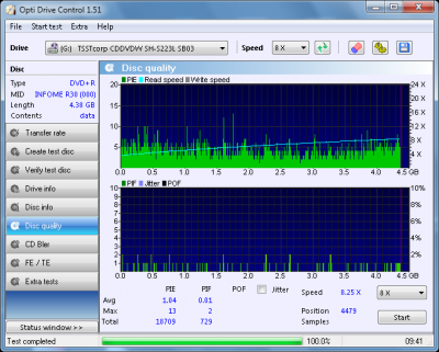

Flashget
#14712
Samsung SH-S223L 12x pörkölés, RitekF1 (Made in Taiwan) Maxell lemezre:
Nem sokkal rosszabb mint a te 7260S pörkölésed.
Ugyan ezt a beszerzésű lemezt így pörköli a Samsung SH-S222L 6x:
Az már megint más kérdés, hogy RitekF1 még ha ilyen szépen is van pörkölve. Max 3 év, és újra kell írni.
Viszont az INFOMEDIAR lemezeiről, még nincs is ilyen távú tapasztalat. Max féléve írt lemezekről lehet némi támpontunk. Hogy mennyit romlott ez idő alatt.
Tehát semmi sem garantálja, hogy majd két-három éves korára is ilyen minőséget mutatna mint most. -
