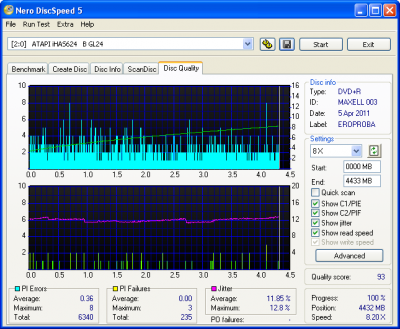

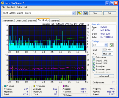

verybigboy
Megjött az "új" Pioneer 216D íróm, 1.09 fw-el.
Pioneer 216D, 1.09 fw, Maxell Xtreme Protek, 8x írva:
Jobb eredménye lett mint a Liteon 524A-nak, igaz ott elvileg nem a legjobb fw-t használtam (ott majd még kipróbálom a kicsirigo7 által megküldött fw.-t), de nekem a jitter érték még mindig magasnak tűnik a kiváló
Maxell alapanyaghoz ... -
