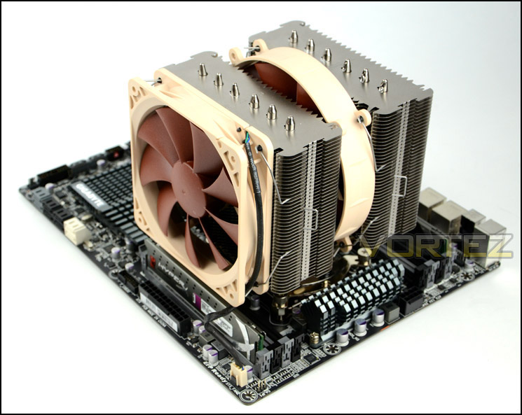

NandorHUN
Két szélső 1500 rpm-ra van hitelesítve. Középső 1200rpm-ra.
Viszont két szélsőnek mivel 120mm-asak még 1500-on is csak 90 a légszállítása, középsőnek 1200-on 110 (mert 140mm-es).
Ilyenkor mi van ?
-- / Bár Noctua NH-D14 alapból 2 különböző ventivel van felszerelve, amiknek különbözik a légszállítása, mert középen 140-es van oldalt meg 120-as.
(Csak azért gondolkodom ezen a megoldáson amit írtam, mert olcsóbb beszerezni 2 PWM-es 120-ast két oldalra, mint lecserléni is szerezni külön egy középső kerek csak Noctua gyártotta PWM-es ugyanilyen 140mm-eset, meg külön egy PWM 120-asat.)
NandorHUN
De itt pont azt mondom, hogy 2 oldalt 2 PWM-es van, 4 pines alaplapira dugva, temp alapján szabályozva. Középen meg 800-on az 1300-as konstansan 3pinesről (alaplapom nem tudja szabályozni).
Anno itt biztos nem lesz egyik se túlhajtva.
Én csak azt kérdeztem, hogy ha pl. 70C van a CPU, 2 oldalso megy maxon 1300-al, akkor vajon középső mennyire ronthatja le a légszállítást, mert az csak" 800rpm-en megy? -
