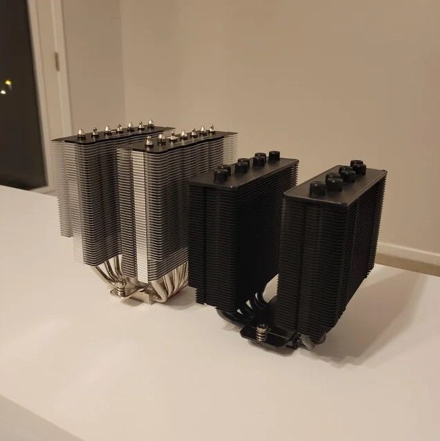

Elvileg a non SE a jobb és talán a szebb, de ez pont a Peerless Assassin esetén kérdéses hiszen a non SE az nem fekete. A ventilátorai azért elég ... furák.
Ez a szürke és enyhe talán kékes sötétebb szürke beütés a sarkoknál... Mintha egy új Noctua színre mentek volna rá.A Phantom Spiritnél egyértelműbb ,hogy a non SE a jobb. Itt már mindkét verzió fekete tetejű.
De hűtési teljesítményben hibaérték körüli lehet a különbség.Árban a PA és PS esetén is a non SE a drágább.
A Peerless Assassin non SE-t tesztelte a Gamersnexus.
https://www.youtube.com/watch?v=Mm4hyIHe1PM&t=1198s
Az SE-t pedig a tomshardware. https://www.tomshardware.com/reviews/thermalright-peerless-assassin-120-seTomshardware tesztelte egyébként a non SE Phantom Spirit-et is.
És a lényeg, ami valahogy kimaradt, csak én is belezavarodtam az se, nem se problémába...
A tetejük kidolgozása más.
+2-3 lamella és egy fedőlemez. Meg 4 szegecs a sarkoknál. Hasonló szegecsekre valamelyik gyártó valami marketing bullshit-et is költött. Talán rezgéscsillapításra való.
Kétlem ,hogy csinálna bármit is. Csak így rendezettebb a teteje. -
