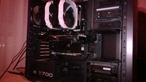

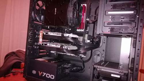

Nálam nem mérvadó a hűtő kiválasztás,mivel állandóan cserélgetem a hardvereket a gépemben(aki ismer,az tudja).
Példának okáért most már teljesen mások vannak a gépben,ez egy két hónapos kép.
Amim viszont van,azokról mindig nézek teszteket,illetve utánuk olvasok,hogy még véletlenül se akadályozzon hiba,vagy inkompatibilitás,ha vételen gondolkozok.
Rossz,vagy kevésbé hatékony hardvereket sose veszek és ezt csak úgy lehet megtenni,ha az ember alaposan utánajár,mit szeretne venni.
Ez a be quiet! egy nagyon jó hűtő,halk,hatékony és brutálisan néz ki.
Dísz lehet egy konfigban.De ha van della,akkor a legjobb léghűtő is mehet akár,a Phanteks
Nekem ez van most és veri a H110-et is,igaz csak 1-2 fokkal,de brutál halk még maxon is. -
