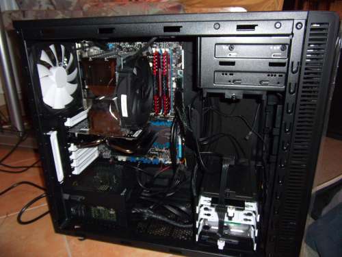

akkor mára lelövöm magam, elég durván félreértettelek - bár a venti a ramok felé (vagy felől? lehet már a magyar sem megy..) áll, és hátrafelé fúj.
bocsi! -
bombibmw
Bigemperor #49799 üzenetére
Vagy hátra fújja,vagy felfele!
Más lehetőség nincsen,hiszen ha nem így szereled fel,vagy az első házventivel,vagy a VGA-val fog harcolni a hűtő ventije és csak kavarog majd a levegő a házban,nem pedig távozik onnan.A ramok felől hátrafelé fújjon,a bordán át.
Rypejakten
mivel Intel és nem AMD lapod van, használd ki, hogy úgy is fel tudod szerelni a hűtőt, ahogy alapból illene.
egy hátsó ventivel megtámogatva ki tudja húzni a meleg levegőt a házból. -

Ha a ház tetje felé fújvarakod fel,akkor ugye a VGA-ról szívja le a levegőt,így a VGA hűvősebb lesz,viszont a proci 2-3 fokkal melegebb lesz,mintha a ház hátúlja felő fújna a borda ventije.Mind két megoldás jó.

a ramok felé fújjon a venti. nem lefele, nem hátra, a ramok felé, előre.
