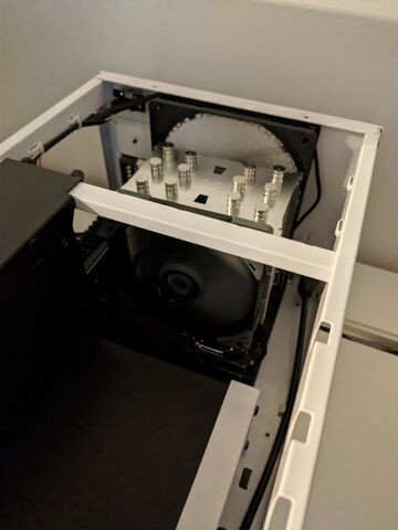

dugesz77
Üdv. A gyári hűtőt szeretném lecserélni egy Ryzen 5 3600 fölül. A ház egy SPC Signum SG1V EVO TG ARGB . Olyan 15-20 ezerig szertnék beleférni.
Speed®
Úgy tűnik picit hátrébb van a socketed, mint nekem, de örülök, hogy passzosan befért. Félig PCGH imigyen, kimegy a meleg izibe
Mondjuk most már használhatnád a procit normálisan is. Ha nem is allcore OC, de legalább offsetelt gyári frekit engedj neki, kifizetted az összes MHzet ;p

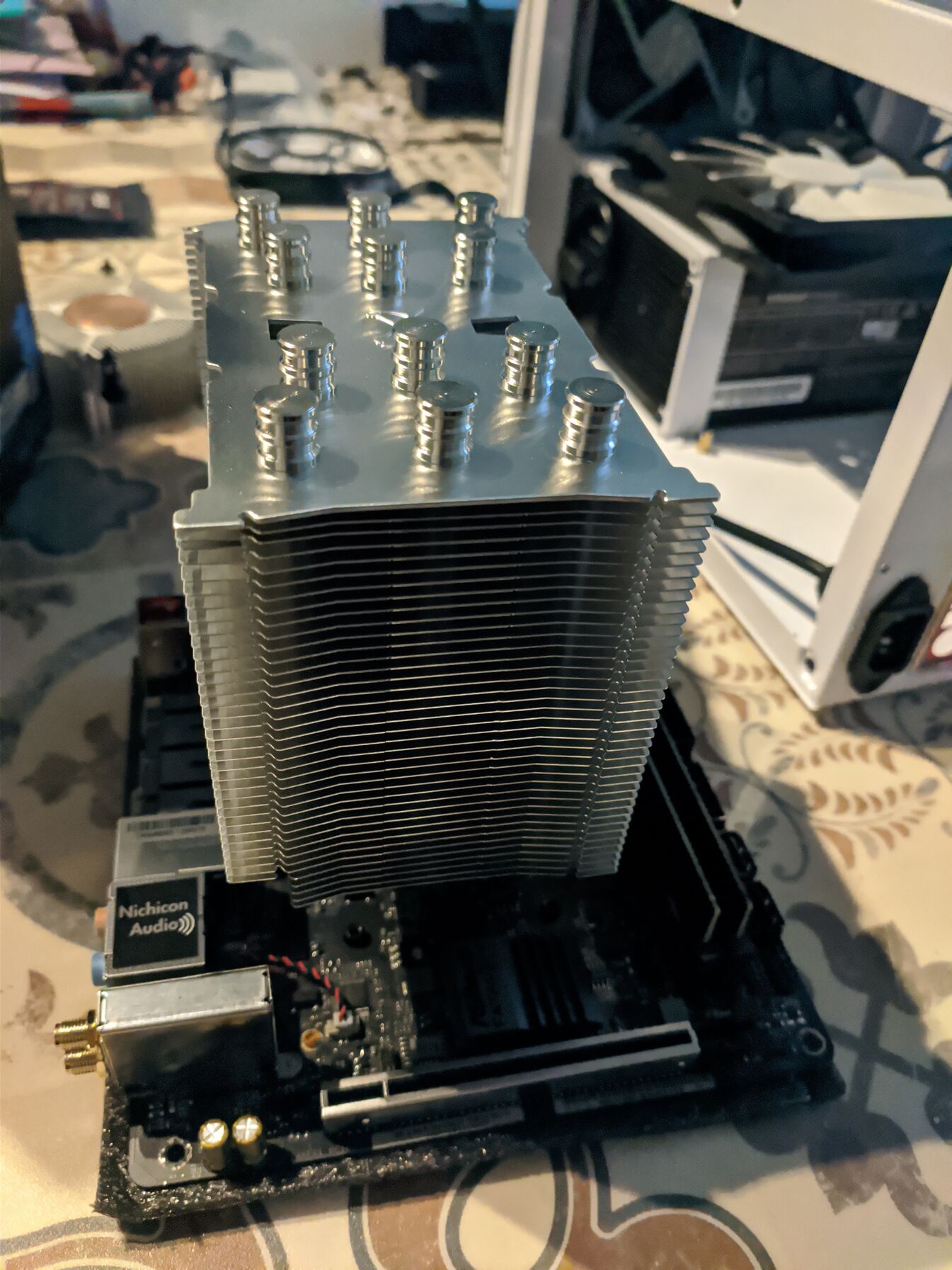

duo
Speed®
#89649
Brutál ez a hűtő. majdnem nem fért be. de én győztem. a hátsó ventibe belelóg egy mm-t, de nem ér a lapatokhoz egyátalán.ryzen 2700
0,9375 vcore.
kikapcsolt turbo.( nem tudom hogy hivjak pontosan)
ramok 3200on 1.30volttal.szoba 24,7 fok
cpu: idle 30,5
cpu: youtube teljes képernyő n 36,5-36,8
komolyabban nem terheltem de igen jonak tünik.ugyanezek a hőfokok hyari hűtés, es kicsit jobb ventillatorral a kis node 202-ben: 46 és 53 fokok voltak.
paszta mindket esetben kryonaut.hang nincs egyáltalán.
köszi szépen mégegyszer!

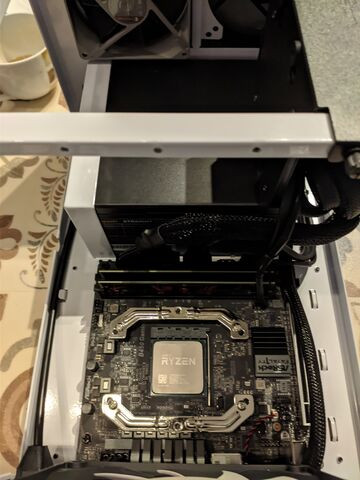

Speed®
Strix B450-I esetén kényelmesen elfért nálam a hátsó venti, ill. a VGAig is maradt bő 2cm, szóval nem hiszem, hogy bármi gondod lenne vele.
A kis Fatal1ty VRMje nem top, de 1.3V körül elmegy a tower alatti, ill. a hátsó venti által keltett huzatban, ha nem 24/7 P95 a felhasználói igény. Szóval minden esélyed megvan egy ~4G OCra, azt pedig a Mugen simán bírja. -
duo

Speed®
Nem akartam belevau, gondoltam utánanéztél..pedig ITXnél fontosak a milik ;p Nekem a Noctua C14 lett felesleges, mikor a C12P után gondoltam kimaxolom a topflow témát, de a hátsó házhűtő venti már nem fért el vele :S
Ha alapvetően a VRM miatt nem kell extra flow, pl. egy Mugen 5 Rev.B. ellátná a proci baját és biztosan nem okoz RAM/VGA gondot. -
duo
