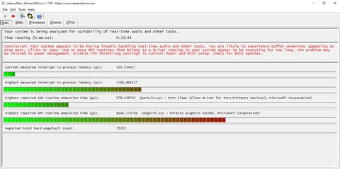

Haza érek, rálesek a latencyre, hátha többet tudok meg...Speed(R) azt tudom én monitorozni, hogy azok mennyire melegednek?

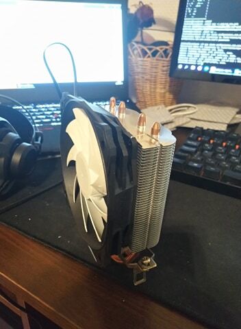

Az a kis szutyok hűtő erre képes:
És ennek is lelóg a fele kb a felületről. All core 3.3ghz-n megy a kis i5 6400, és akkor sem igazán éri el a 40c-t. Az biztos, hogy a nagyobb hűtő segíteni fog, de abban az APU-ban ott egy iGPU is ami majdnem annyit eszik mint maga a CPU része. Ezért neked itt könnyebb a hűtés. Pl egy 5800x-nél egy CCX(vagy CCD?)-ben van a 8 mag. Nálam 2-ben. Ebből kiindulva az 5800X melegebb, éppen emiatt. -
