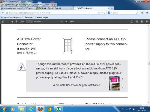

Dexar007 #48864 üzenetére
Teljesen jó így használni mivel ez csak átkötés és annyi a lényerge a 6-os vagy 8-as csatinak hogy egy adott keresztmetszetű vezeték adott áramerősséget képes melegedés nélkül átvinni így ez a megoldás duplázza a vezeték keresztmetszetét ... 4-es pin-es kábellel 125w simán átlehet vinni melegedés nélkül. Felette ajánlott a keresztmetszet duplázás.
