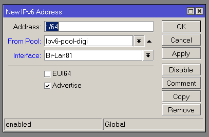

"Amiről sejtem, hogy gond lehet: a LAN interfésznek nem állítottam be IPv6 címet, csak egy link local címe van. (Jó az úgy, vagy mit állítsak be?)"
Hát igen. Ahogy az IPv4 esetében, úgy az IPv6-nál is, a DHCP szervernek rendelkeznie kell (!) érvényes IP címmel. Ezt kihagytam a hozzászólásomból.
Én a LAN oldlai Bridge interfészemnek a következőt adtam meg:
- Address : ::81/64 - azért 81, mert az IPv4 címének a vége is ez :-)
- From Pool : a Wan oldali DhcpClient által létrehozott
- Interface : értelemszerű
- EUI64 (*) : én nem használom
- Advertise : pipaEUI64 (*) : IPv6 cím generálása az adott interface MAC Address felhasználásával

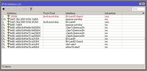

Küzdök a Digi féle IPv6 beállításokkal. A kimeno interace-en kapok címet, ezzel nincs is gond, csak a belső hálózat felé van némi problem. Két alhálózatom van, ami két külön bridge-hez csatlakozik. A gondom az, hogy egyszerre csak az egyik bridge interfészen lehet IPv6 címem, így csak azon működik a Dhcp.Server is :-(
/ipv6 dhcp-client
add add-default-route=yes interface=pppoe-out-digi pool-name=Ipv6-pool-digi \
request=address,prefix/ipv6 address
add from-pool=Ipv6-pool-digi interface=Br-Lan82-Guest
add from-pool=Ipv6-pool-digi interface=Br-Lan81/ipv6 dhcp-server
add address-pool=Ipv6-pool-digi interface=Br-Lan81 lease-time=1d name=\
Dhcp-v6-Srv-Lan81
add address-pool=Ipv6-pool-digi interface=Br-Lan82-Guest lease-time=1d name=\
Dhcp-v6-Srv-Lan82/ipv6 nd
set [ find default=yes ] advertise-dns=yes disabled=yes \
managed-address-configuration=yes
add advertise-dns=yes hop-limit=64 interface=Br-Lan82-Guest
add advertise-dns=yes hop-limit=64 interface=Br-Lan81
add interface=pppoe-out-digiA tűzfal részt be sem másolom, mert akár van, akár nincs, a helyzet ugyan az.
