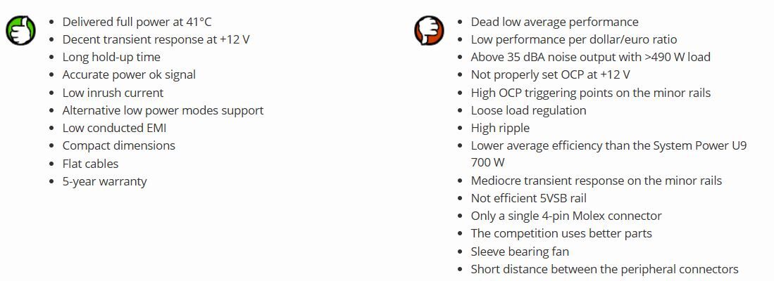

Összefoglalva: Nagy visszalépés. "The System Power 10 750 looks like a big step backward"
1.Többségében gyenge minőségű Teapo kondik.
"Most electrolytic caps belong to the low-end Teapo SC line"
2. Hangos Yate Loon csúszócsapágyas venti.
"The fan's speed quickly ramps up as the load and the operating temperatures raise"
3. Gyenge relatív összteljesítmény.
" The relative performance is bottom low. I didn't expect for anything better, given the test results"
Röviden az erős és gyenge oldalak: [kép] -
