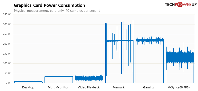

A lényeg, hogy amit itt látsz falból mérve ~400 wattot ez az egész rendszer, plusz monitor, router, meg még amit elfelejtettem leírni. Nem fogyasztanak sokat ezek az újabb kártyák sem és igazából, ha 1440p a cél, akkor az 550W még mindig elég lehet.
4070 Super is, ami most szerintem egy nagyon jól sikerült kártya, az is ~220W padlón hajtva... egyszóval egy 550-es táp még mindig elég hétköznapi usernek. -
