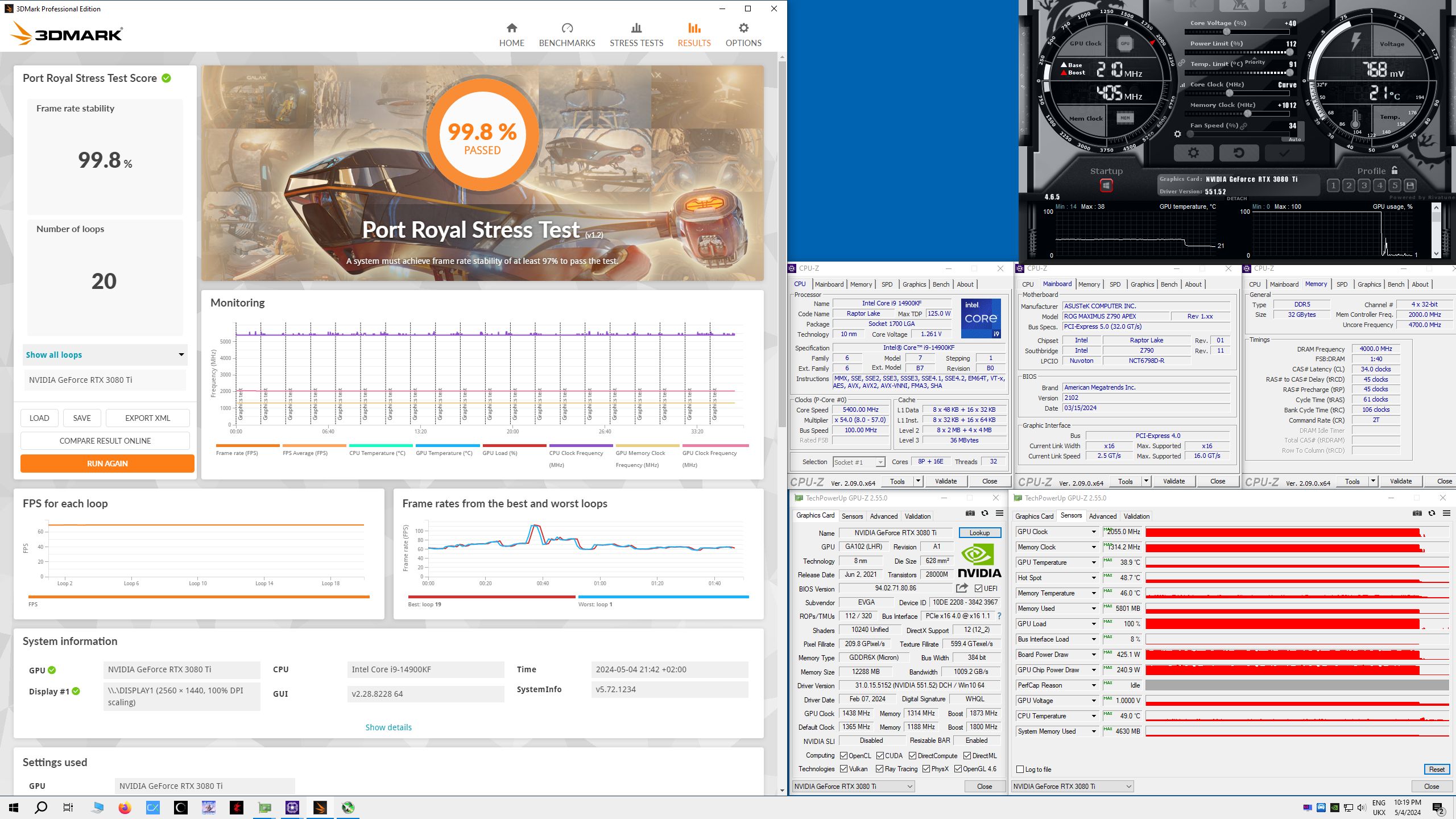

Alaaf Pi
deathcrow42 #39 üzenetére
Azoknál nincs nyilvánosan kinn. De kétlem, hogy felmennének olyan magasra. Illetve erösen gyanús, hogy 100+°C esetén már degradálódás növekedést fogunk tapasztalni
Ott a képen minden. 1.0V, de oc is, mivel csak alacsonyabb feszszel lehet.
Mem is oc-t kapott. Vízzel hűtve, az nincs a képen. Idle egy perc után 21°C.
Ha hidegvízzel hűtöm, akkor ~30°, de akkor is hibátlan.
Sőt, sokszor 20°C alatt tartom, akkor is jó.
De ez normál vízzel volt, csak látni akartam mit megy így.
Normál memók is 16-18°-on teljesen jók. -
Nekem biztosan gond van, ha stressz alatt még 50°C sincs.

ripla
E.Kaufmann #7 üzenetére
Azt nem tudom külön mennyi lehet, maga a kártya átlag 66-68 fok környékén van, még akkor is ha 4K-ban játszok Ultra felbontással.
ripla
Nálam a 7900 XT még maximális terhelés mellett sem tud 70 fok fölé menni, akárhogy próbálkozom. Szóval ez így elég érdekes. Mondjuk nekem a Vapor-X verzióm van, lehet azért, mert ez valami újfajta "hőelporlasztós" megoldás.
