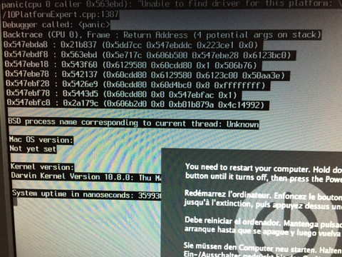

Van egy *gépem ,amire sikerült felcsavarjam iBoot-tal az osx 10.6 verziót.
iboot indít ,telepítő szépen elindul ,feltelepítem szépen ahogyan a nagykönyvben. Amikor jönne az újraindítás iboot-tal akkor vagy az a piszok kernel pánikos alma hátteres szutyok jelenik meg ,vagy a darwin bootloader x86 ahonnan nem kèpes elindítani a már feltelepített partíciót.*HP 6000 Pro Microtower.:
Intel Core2Duo E7500 2x2,93 (LGA775)
HP 3048h intel q45/q43 Motherboard
WD Blue 320GB + Goodram C40 60GB ssd
2x2GB Kingston DDR3 dual-channel 8-8-8-20
EVGA GeForce GT220 (gt216)
Lehet ebbe a masinába lelket lehelni valahogyan?
Ha van tapasztalat szívesen fogadom ,a gép teljesen gyári a vga
és az ssd pluszban van benne viszont a két vinyóra külön raktam a rendszereket.
Egyikre win van a másikra az osx. -
