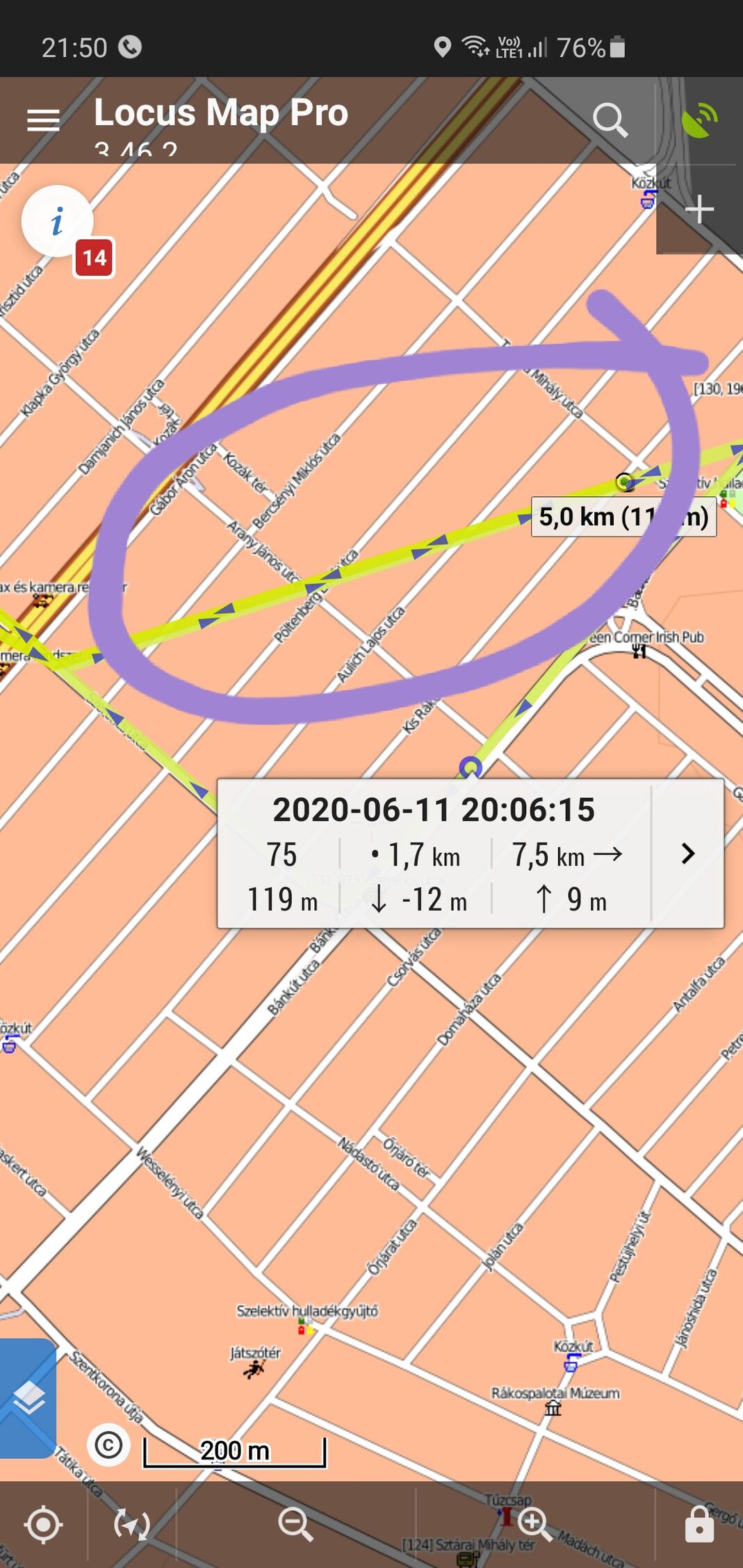

Sziasztok! Pár hete rögzítem a nyomvonalamat Locus pro-val. ~4km-ről van szó. Az esetek nagy részében jól mér, de átlag hetente születik egy elég vad mérés. Utoljára pl +5km, 900km max sebességgel. Mi lehet az okat? Plusz utvonalakat tesz bele légvonalban. Eltavolitani sem igazan tudom, mert osszekeveri a valódival. A képen a kék meg a zöld nyomvonal fele is valós, de mindkettőnek az egyik része csak locus altal hozzáadott odavissza cikázás [kép] [kép]

Ch4os
A telefon GPS-e hibázott (valószínűleg pontatlan volt, kevés műholdat látott) és azt mondta, hogy ott vagytok a Locus meg elfogadta.
Ha nagyon zavar, akkor utólagosan Locus-ban is ki tudod azt az egy pontot venni Nyomvonal szerkesztéssel.
Pluszba állítgass a Nyomvonal rögzítési profilon, hogy ezeket később elkerüld. Mekkora megtett táv mennyi idő alatt és legalább milyen GPS pontosság mellett. -
