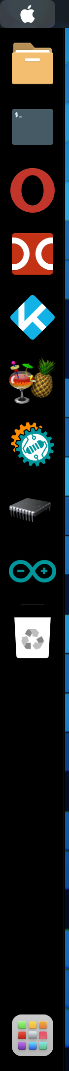

Segítséget kérnék.
Gnome témákat próbálgattam és az egyik macOS-szerű téma maga után hagyott a Dash-on 2db ikont. A csatolt képen felül az alma ikon és alul a színes négyzetek.
Hogyan tudnám ezeket kipucolni?A téma a saját könyvtárával (/usr/share/icons és /usr/share/themes alatt) törölve lett már természetesen.
