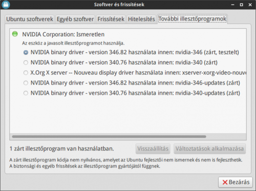

Most szépen leszedtem minden nvidia + cuda driver-t, és feltettem a "További illesztő programok"-ból kiválasztott 346.82-es drivert, ami mellé zárójelben a "zárt, tesztelt" szerepel. Így minden probléma megszűnt, csak nincs CUDA, ami a Blender-hez kellene. Viszont félek feltenni, mert ez belenyúlt a kernelbe is. Meg lehet, hogy nem is a 346.82-es drivert akarja feltenni, hanem egy régebbit. Ilyen volt már egyszer, ezért írom.
Pedig nagyon kellene a CUDA a Blenderhez.

Problémám lenne, de nagy. Frissítődött az nvidia driver + CUDA driver. Azóta, ha indítom a gépet, akkor vagy szépen bejön az asztal, vagy helyette csak fekete képernyő lesz.
Mielőtt fekete képernyő lenne, kiír valamit, de gyorsan el is tűnik. Logokat néztem, de semmi hibát nem találtam róla (én legalábbis)?! Ilyen fekete képernyőnél nem tudok még konzolokra se váltani (CTRL+ALT+Fx), mintha megfagyna. Reset, majd imádkozás, hogy most jól induljon.
Hogy lehete egyáltalán kideríteni, hogy mi a baj?
Meg persze, ha ez megvan, akkor hogy lehetne rendbetenni.

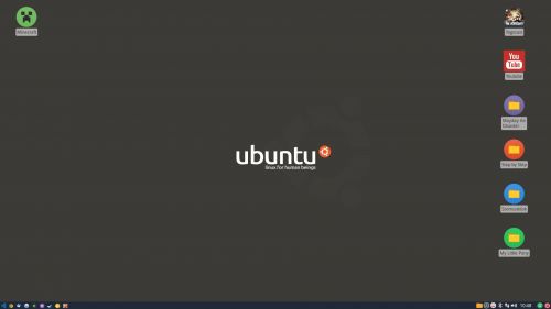

Mi a fenétől tüntek el programoknak az iconjai?!
Nem mindegyiknek, csak random. Nem a főmenűből ("start" menűből), mert ott megvannak, hanem ha elindítom a programot, akkor ugye lent a taskbaron a neve mellett is megjelenik az iconja, meg az ablak fejlécében is balra. Nos, innen tüntek el, és sehogy nem bírom visszavarázsolni.
Itt van pár példa:
Google Chrome
Pinta
Ardour3
Sonja

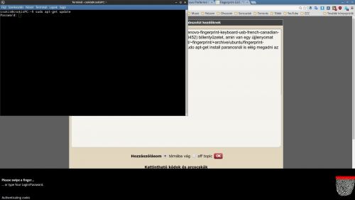

Kis érdekesség.
Vettem egy Lenovo Preferred Pro USB Fingerprint (KUF0452) billentyűzetet, amin van egy újjlenyomat olvasó. Linux alatt ezt haszálni is lehet, méghozzá a Fingerprint GUI programmal. Nagyon tetszik, hogy pl. sudo apt-get install parancsnál is elég megadni az újjamat, nem kötelező gépelni (azt is lehet továbbra is
