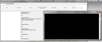

Optimus Black root V10g - ahogy én csinálom
Win7 Prof. 32bit1, Töltsétek le ezt és csomagoljátok ki : [link]
2, Tegyétek fel Driverek könyvtárból a drivereket, a biztonság kedvéért. Telepítés közben ne legyen a géphez csatlakoztatva a telefon. 100%-os siker érdekében indítsátok újra a gépet.
3, Az sd könyvtárból másoljátok át a két fájlt az sd kártya gyökérkönyvtárába. Ne a könyvtárat, csak a két fájlt!
4, A temp könyvtárat másoljátok a C meghajtó gyökérkönyvtárába. Igazából bárhova másolhatjátok, de én ez alapján mutatom be a rootolást.
5, Telefont rádugjuk az USBre, közben bekapcsoljuk a telefonon a hibakeresést.(Beállítások -> Alkalmazások -> Fejlesztés -> USB hibaelhárítás pipa)
6, Temp könyvtárban lévő Superoneclick.exe-t elindítjuk rendszergazdaként. Jobb oldalon az Exploit felirat alatt psneuter legyen beállítva.
7, Klikk a Shell Rootra . Ezután beindul a folyamat és a végén megáll a "Running psneuter.." feliratnál.Bezárjuk a dos ablakot és megvárjuk míg kiírja egy felugró ablakban, hogy "Device has temporary ADB root!". Most már nyugodtan bezárhatjuk az alkalmazást!
8, Parancssor elindít adminisztrátori üzemmódban és beírjuk:
A kettős keresztnek mindenképpen meg kell jelenni az adb shell beírása után, ugyanis ez jelenti, hogy root jogosultságunk van!
9, Ezek után a következő sorokat gépeljük be:
mount -o rw,remount -t ext3 /dev/block/mmcblk0p8 /system
cat /sdcard/su > /system/bin/su
cat /sdcard/superuser.apk > /system/app/superuser.apk
chown root.root /system/bin/su
chmod 06755 /system/bin/su
chown root.root /system/app/superuser.apk
chmod 0644 /system/app/superuser.apk
rebootAz újraindítás után jobb esetben a programoknál megjelenik a "Superuser", ha nem, akkor így jártunk, kezdhetjük elölről az egészet!
MEGJEGYZÉS:
-Elvileg minden oprendszeren működnie kell!
-Egyszer újraindult a telefon a "chown root.root /system/bin/su" beírása után, ilyenkor újra kellett kezdenem az egészet.
-Nem vállalok felelősséget az iromány okozta esetleges károkért!+ GYÁRI VACKOK ELTÜNTETÉSE:
1, Letölt: [link]
2, Átmásol
3, Feltesz
4, Elindít
5, Itt egy lista miket szabad törölni:[link]
6, Újraindít és örül! -
