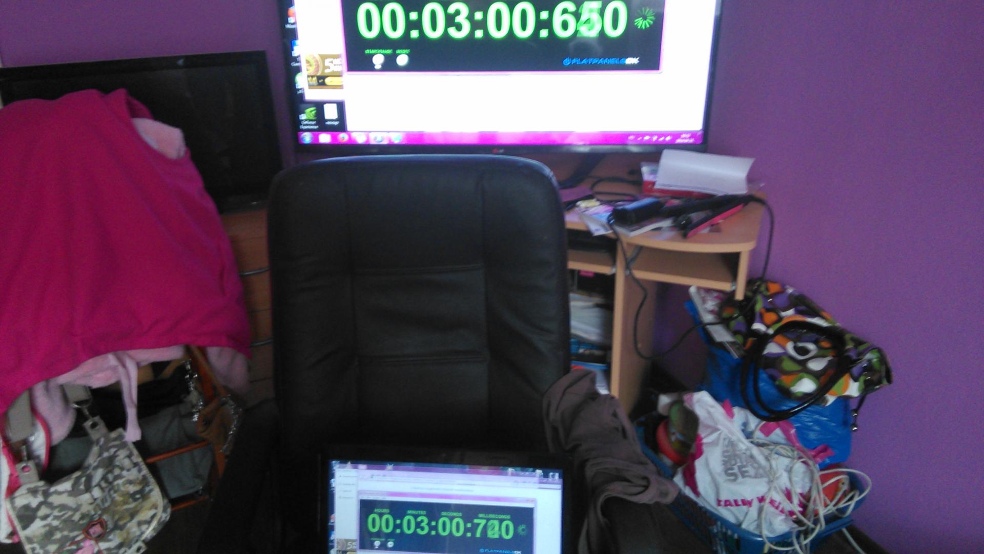

LG LA47660S tv-m van. Mértem rajta egy input lagot, kb 80ms-re jött ki (1366x768-as felbontáson), ezt kicsit soknak tartom. Ennél kevesebbet olvastam eddig.
Lehet attól, hogy túl hosszú (5m) HDMI kábellel van összekötve? 1.4a-s a kábelem elvileg, bár abból a legolcsóbb.
A laptop a HDMI3-ba van dugva, aminek a címkéje PC-re van állítva. A kép pedig játékgépre.
A laptop adatai: B960 CPU és Geforce 420M bár Win alatt az integrál Intelt használja. Már ha ezek számítanak.
3D alatt Trideffel pedig van vagy fél másodperc érzésre.Köszi!
