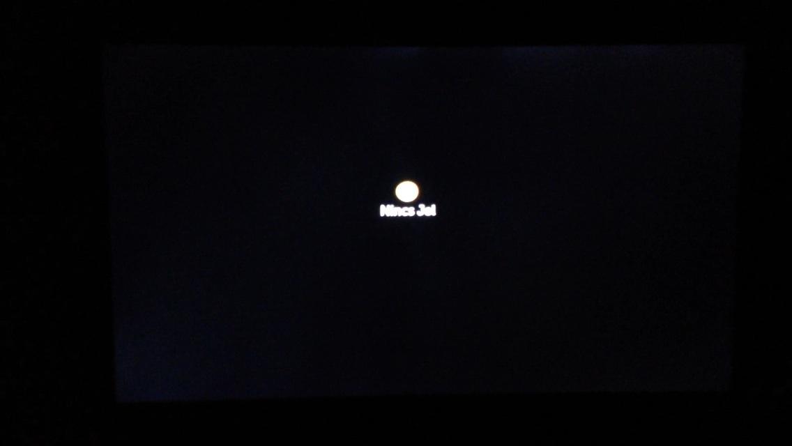

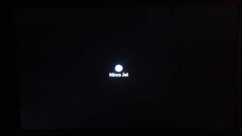

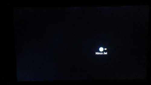

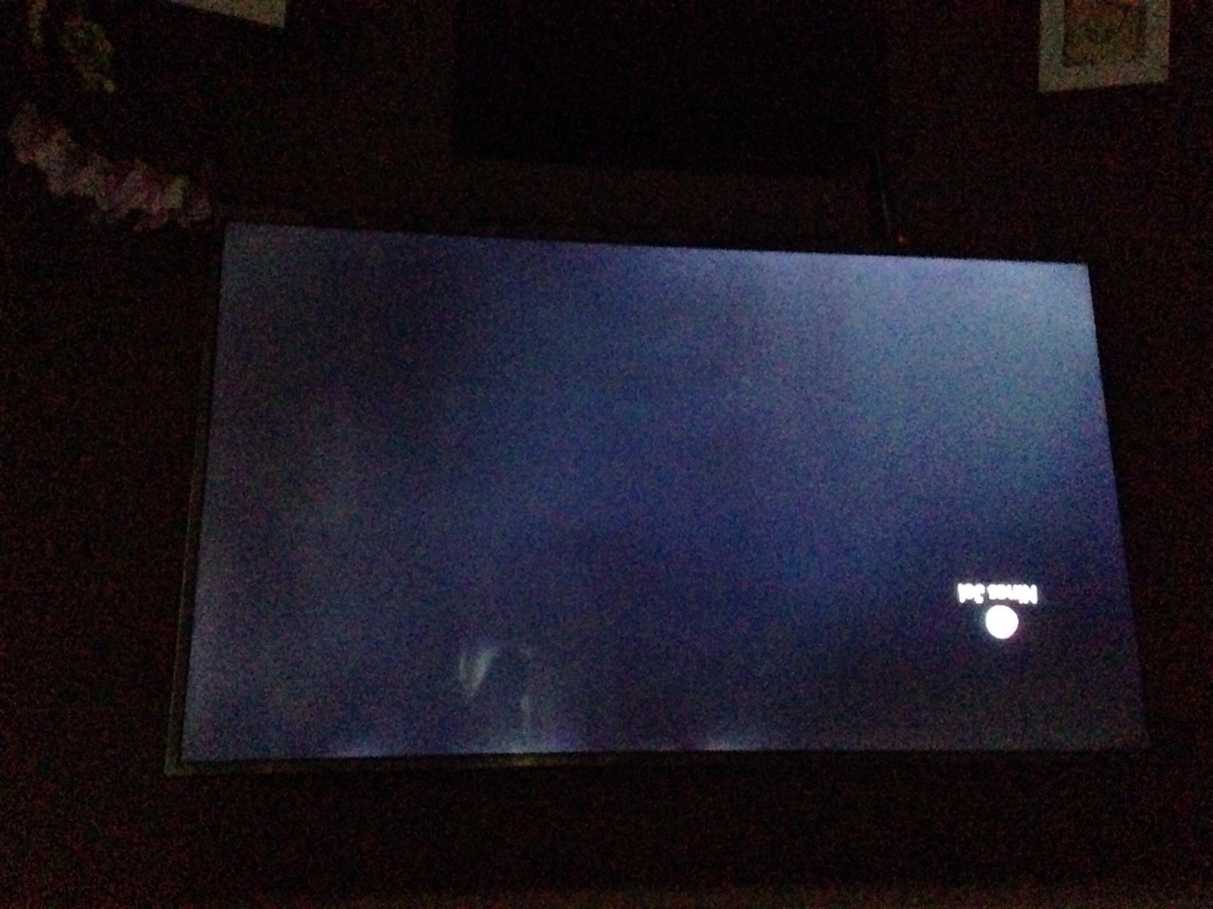

Azurooandrew #42262 üzenetére
Már többen kérdezték, hogyan sikerült a felső három bevilágításomat helyrehozni. Sajnos nem TV beállítás kérdése....
Az elején nem akartam elhinni, de a direwolf által írt hozzászólás alapján, mikroszálas törlőkendővel egy irányban óvatosan rányomva elkezdtem törölni a képernyőt és a 3 bevilágításból kettő el is tűnt. A harmadiknál feltűnt, hogy ha picit rányomom a kendőt a képernyőre a bevilágítás eltűnik az adott pontot. Más szériáknál nem tudom, hogy van de az LB650-nél a kijelző és a keret között van egy kis hézag - ami pont elég volt ahhoz, hogy sufnituning módon, bár abszolút láthatatlan megoldásként - a kijelző és a keret közé becsúsztattam egy kis papírfecnit (vastagságát tekintve fénymásoló papír 2x félbehajtva). Ez kb. fél milliméterrel közelebb nyomta a kijelzőt a mögötte lévő ledhez, ezáltal a bevilágítás abszolút megszűnt. -

LB650-nél illetve hasonló kategóriánál más is tapasztal bevilágítást? Nekem konkrétan felül a keret közepétől a jobb széléig 3 helyen is van erősebb bevilágítás. Nem egyenletesen egy csíkban végig, hanem 3 foltban, gondolom a direct led miatt.
