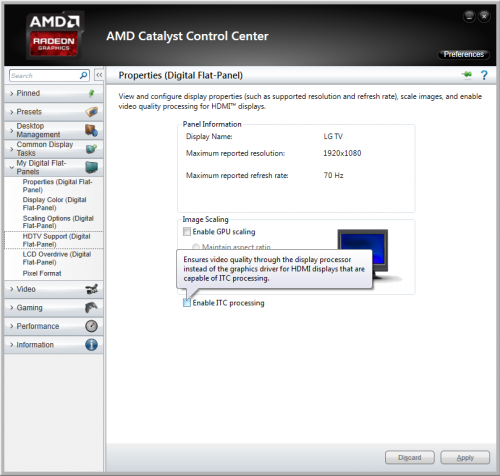

Pár infó még bár nem tudom ez ebbe a topikba illik-e, ha nem akkor sorry a szemétért.
Mókoltam a TV-vel amikor egyszer csak megnőtt valamitől az input lag. Néztem hülye fejjel mi lehet, ez volt:Ha onnan kivettem a pipát a probléma megoldódott csak nem tudom mivel idéztem elő. Arra gyanakszom, hogy nyomtam egy detect display-t a megjelenítés beállításainál s akkor lettem "pnp monitor"-ból "LG TV" s ez hozhatta magával ezt a dolgot. Ha van pipa érezhetően rádob az input lagra, szóval én kivettem és újra boldogság van.
Itt alapból a legfelső opció játszott (szintúgy a detect display után vagyunk) és full rgb-re állítva a kép láthatóan élesedett. Plusz kicsit világosabb is lett nálam de ezt könnyen kompenzáltam viszont az élességet nagyon is üdvözöltem.
