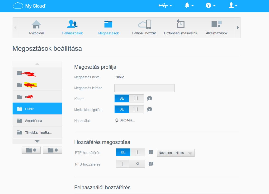

Na szóval Jellyfish 70mb/s röccenés nélkül megy NAS-ról, DLNA-n HEVC-ben is, csak nincs hang...
90 Mb/s nél már 2-3 mp ként megakad.
Csináltam egy gyors tesztet, NAS írási olvasási sebessége 87Mb/s gondolom itt lesz a bibi.
Majd megnézem még közvetlenül Pc ről is, SSD picivel gyorsabb. -
huncutka1029
Intelligencs #81887 üzenetére
jallyfish MKV, és HEVC mkv 50 mb/s től már High level 5.0 headerrel van az Lg viszont DLNA esetében csak az 4.2 ig szereti legalább is Webos2 ig.
Most töltöm én is lefelé
Egy My cloud nasról fogom tesztelni gigabites routerrel. -

akkor jön elő a kis x, vagy ha nem oda kattintasz, akkor lehet átmozgatni másik helyreNasról lejátszás, a webes felületen lpj be adminként, és hozz létre egy megosztott mappát.
Majd állítsd be a képen látható módon.ezután a smartshareben meg fog jelenni a NAS, onnan mg betallózod a tartalmat.
Ha nem jelenik meg, akkor a routeren ellenőrizd a beállításokat, tűzfal, UpnP dhcp forwarding stb.(#80375) Neubauten
Mielőtt teszteled, ne felejtsd el a HDMI bemenete amire a pc-t konzolt kötöd, átnevezni PC / konzol ra.
Így nem lesz lag.
Átnevezés:
bemeneti lista--> összes bemenet-->kiválasztod és rákattintasz--> jobb oldalon szerkesztés opció-->legördülő menüből kiválasztod a megfelelőt. -
