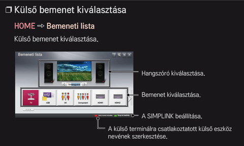

(ezek az én LM660S tévém kislexikonjából valók, de szerintem az LA is ilyen)
Nálam az optikai aljzat valószínűleg nem teljesen jó, mert csak éppenhogy tartotta meg a dugót (pedig annak egészen szorosan kellene bemennie), egy kis mozgatásra már kiesett. Nagyon rusnya módon szigetelőszalaggal kellett a kábelt a hátlaphoz ragasztani, hogy fix legyen.
Nincs valami másik eszközöd (pl. aktív PC hangfal) amivel ki lehetne próbálni? Ha az STB-vel működik az erősítő (melyik bemeneten nézted?), akkor csak a tévé lehet gyanús. Amennyiben a beállítások jók, akkor nekem az aljzat látszik problémásnak.

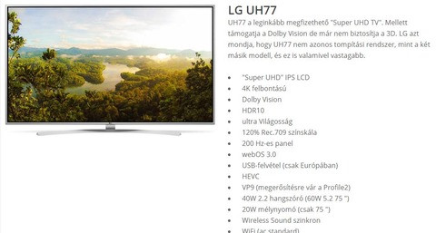

Az UH7707 és az UH8507 között a leglényegesebb különbség, hogy az utóbbi tudja a 3D-t, egyébekben gyakorlatilag azonos műszaki tartalom, ajánlott kategória.
Az UH7507 alacsonyabb képességű az előzőknél (M+ panel, RGBW rendszer, gyengébb HDR képesség, de ez nem biztos hogy most még érdekes) minden tekintetben, bár valamennyivel jobb mint a 6-os sorozat. Ha akereted engedi, és nem kell a 3D, akkor a 7707 a legjobb választás a három közül. -

melkah #79428 üzenetére
Ebből a két képből láthatod az alapvető tulajdonságokat. A lényeg hogy a két tévé nem egy kategória. Az egyik valós 100 Hz-es, a másik 200 Hz-es. Az egyik M+ paneles, a másik S-UHD. A különbséget nem tudnám elmondani, de kb. olyan mint amikor még volt HD Ready és FullHD. Mindkettő lejátszotta a HD anyagokat, csak nem ugyanolyan minőségben. Nyilván ez a 4K anyagoknál jön ki igazán, de valószínűleg a FullHD is szebb egy magasabb tudású panel esetén.
Ha a kereted megengedi, akkor szerintem az UH77xx-et választva minőségibb és időtállóbb tévéd lenne.
Ui: személyes tapasztalatom nincs, de valószínűleg nem nagyon van olyan, aki egymás mellett nézve a két tévét, tudna véleményt írni.

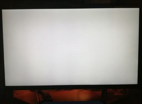

Krystal_s #78888 üzenetére
Szia, a kapott javaslatokkal egyetértek, itt vannak tesztábrák, amik még segíthetnek. Egyéni ízlés kérdése, de azt kell megközelíteni, hogy a fehérhez közeli világos árnyalatok is, és a feketéhez közeliek is elkülöníthetők legyenek. Ez nem mindig jön össze, ezért el kell dönteni, hogy melyik a fontosabb. A kontraszttal is lehet is lehet próbálkozni, az erősebb jobb feketét-fehéret ad, de eltűnhetnek az árnyalatok. A fényerő semmiképpen se legyen 50 felett. Nem tudom feketeszint állítás van-e, ha igen akkor esetleg Alacsonyra lehetne tenni.
Még annyit, hogy a videokártya beállító programjában is lehet a kijelzőn módosítani, azt is érdemes kipróbálni, a tévé beállítása után.
