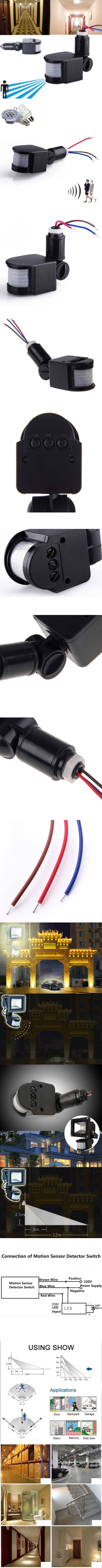

Relé is szokott benne lenni, ami kattan, annak is kell a táp a meghúzáshoz. Szenzor, illetve annak elektronikája is figyel folyamatosan.
Bár lehetne elvileg triac kapcsolós is, de amikor ilyen 1000 W-okat tüntetnek fel, meg motort is kapcsol, azt relével intézik. Hasonló van nekem is, lámpával együtt.

Ezt a bekötést én nem értem. A kék vezetéket minek kellene direktbe a hálózatra kötni? Egy sima 2 pólusú kapcsoló kell, amit a fogyasztó elé sorba kötök, hogy a fázist kapcsolja.

Van ez a fajta kültéri mozgásérzékelő, ami 230 V kapcsolására alkalmas:
http://www.ebay.com/itm/181974751914
Ott van a bekötési rajza is, de ezzel nem azt mondom, hogy érdemes vele barkácsolni, ha már komplett is kapható. De van.

és mozgásérzékelőt nehéz ezekre aplikálni ? Vagy jobb ha olyat veszek ami gyárilag azzal van szerelve ?
