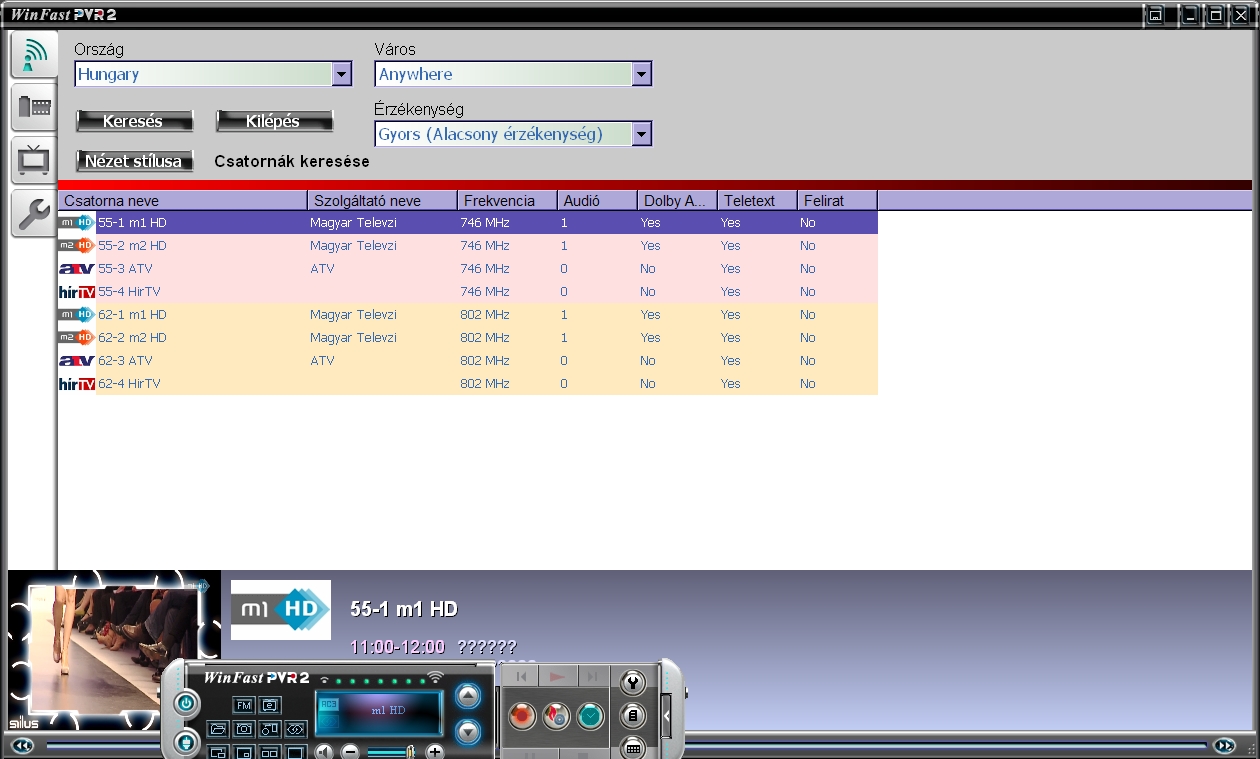

bzoley
De nem a PVR2-ről volt szó, hanem TSReaderről, és a linkelt képedről. Ott 802-n a másik mux csatornái szerepelnek, ami lényegében lehetetlen

bzoley
Ez jó, csak furcsa. Honnan mérted? 802MHz tudtommal csak BP-ről van.

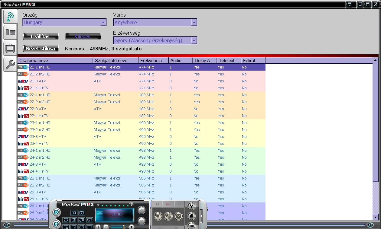

Dzsekó
Tiszta bug ez a PVR2, ha újraindítom a gépet, akkor helyrejön, de mindig egy idő után meghülyül. Pl egyszer csak a csatornák helyén m1, m2, atv, hírtv és ez egymás alatt 2x. Mondom mi van? Sehol rtl meg tv2 meg dunák. Ezt többször eljátszotta már.
Újraindítás után ottvannak rendesen a csatornák újra. Ja és ha a triplázódásos módjában elkezdek csatornákat keresni, akkor minden csatornán (21-től kezdve megy kb 40-ig) kiírja ezt a 4 adót, aztán elszáll a PVR2. A felvételnél is ilyen meghülyüléseket tapasztalok, hang van kép nincs, még a szaggatott sem, aztán újraindítás után vesz fel képet megint. Előtte PCTV-m volt, de ilyen durva hibákat nem tapasztaltam vele. Lehet, hogy kipróbálom a cd-n lévő PVR2-t, mert ez a legfrissebb most.
Képek:Jó mi?
bzoley
Szerintem olvasgass egy kicsit dvb-t témában, hogy megtudd, mi hogyan működik.
Mpeg-4 stream-nél, vagyis az összes csatornánál csak transport stream rögzítés lehetséges, program stream nem.
A kmplayer hibája itt érdektelen, keress olyan lejátszót, ami támogatja a az adott formátumot.
Az összes csomag rögzítését választva, meglepő módon az összeset mented, ezért az sem meglepő, ha épp egy másikat látsz visszajátszáskor. Ettől még ott van többi is, csak ki kell választani.
Ha nem tetszik a képarány, állítsd át.
analóg módba csak három féle módon lehet, egyik sincs eldugva, dokumentálva is van, valamint itt is le lett már írva néhányszor.
Az összesből egy valós hiba létezik. A PVR2 valóban elszáll néha, erről tudunk. Ha nem Win7-et használsz(de akár akkor is), próbálkozz egy előző verzióval(pl.2.0.3.24)
Emellett nem árt ellenőrizned, hogy a cpu boldogul-e a HD csatornákkal.
