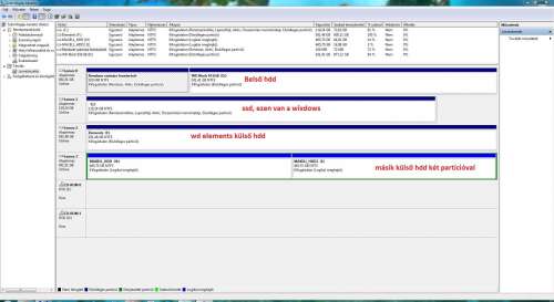

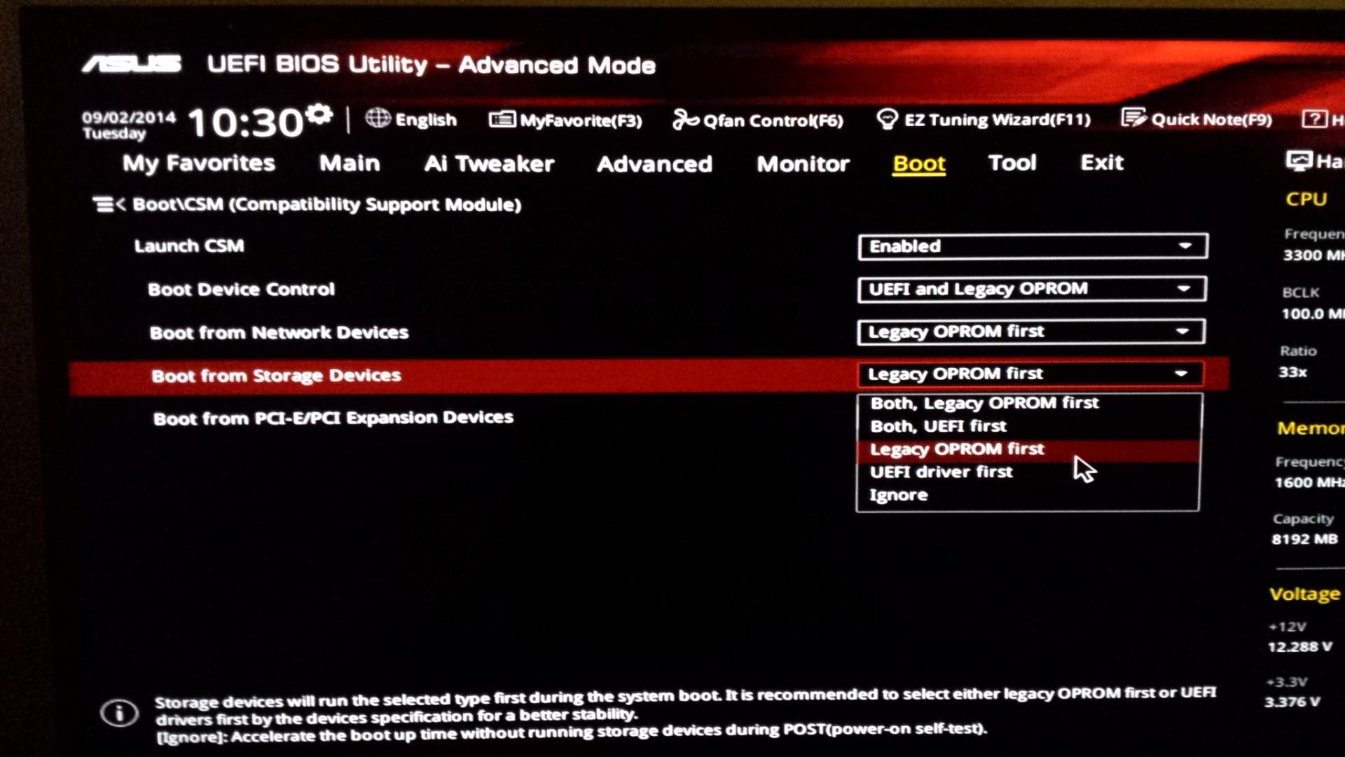

Itt van amit csináltam és ami történt tőle
A kérdésedre válaszolva, csak a "D" meghajtó választható aktívra. Mellesleg már nem tudom , hogy eredetileg miért az lett az aktiv, amikor a C-re telepítettem a windows 7-et.
A C-t én állítottam be aktivra, hátha megoldom vele a külső vinyó rendszerinditáskori bezavarását a boot eszközöknél. Ez egy elég rossz ötlet volt :/:/
A Boot, UEFI firstre való beállítás nem oldotta meg a problémát. Most viszont már nem rakja be a külső vinyót a boot eszközök közé, mégis hiba lép fel, ahogy a linkelt hsz-nál láthatod:/
Valami ötlet a kernel hibám megoldására?:/ -

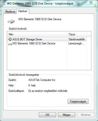

Először is lemezkezelőnél, az adott partícióra kattintva, a jobb klikkes menüben ott van a "partíció megjelölése aktívként" lehetőség?
Második kép elég fura, mert "xy...USB Device" megjelölésnek kéne szerepelnie, nem SCSI
, eszközkezelő listájában is ilyen furán jelenik meg (screenshot)
Nincs ASUS alapon, így nem vagyok otthon, annak BIOS beállításaiban, megnevezéseiben....ennek alapján én azt szűrtem le, h a CSM-hez van köze a kavarodásnak, tehát talán annak disabled módra állítása, v a listában vmi mást választasz ki, "Both, UEFI first", "Ignore", de ezekben nem vagyok biztos, ki kell próbálni, h kiderüljön.

Köszi szépen, bár itt nem írja hogy aktív lenne a Maxell külső hdd-m, szóval tévedtem. Most letiltottam a biosban a Legacy usb supportot, de igy se lesz jó, én szerintem ezzel lesz itt gond:
Asus bot storage driver?
A másik külső vinyóra is ezt írja.
Esetleg a Intel USB 3.0 eXtensible Host Controller Driver a felelős? -

Hááát nem igazán tudom, hogy milyen fajta tesztet hajtsak végre a Sentinellel. Pl egy ilyet?
Aztán a másik érdekesség amit felfedeztem, hogy a pc bekapcsolása után nem ismeri fel azonnal az usb 3.0 bemeneten a wd-t, ha átdugom az usb 2.0-ra akkor látja, és utánna már látja usb 3.0-án is.
Bios usb beállításoknál csak azt tudom állítani hogy melyik usb port legyen aktiv. Mind aktiv.
Legfrissebb usb 3.0 driver gyártó oldaláról fel van téve. -

Itt először azt kéne megnézni, h szintetikus teszteken mit tud USB 3.0 porton, mert azért az 1 TB-os Elements-nek is ilyen értékeket kéne produkálnia, mint feljebb az 500-as kollegánál [link].
Ha Win7-et használsz, ott nem árt a legfrissebb USB3 drivert feltenni [gyártó oldaláról], valamint átnézni BIOS beállításokat, engedélyezve van-e USB3. Ki kéne próbálni a gépen másik USB3, valamint USB2 portokon is, h ott is ennyire gyatra-e az átviteli sebesség.
Illetve HD Sentinel által is rá kéne nézni, mert ez a 0,1 MB/s sebesség abszurd, akkor szokott így belassulni egy vinyó, ha döglődik. -

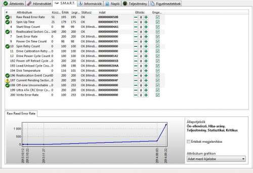

Érdemes komolyan venni az ilyen HDS figyelmeztetéseket, mert vsz nem véletlenül írja.
Még nem annyira kritikus a helyzet, de nem is jó
, HDS-ben rövid és vagy részletes öntesztet kéne futtatni [link] , h az dob-e hibát (pl. fejegység). Esetleg Passporthoz adott Drive Utilities programban is van tesztelő opció.
De mielőtt bárminek is nekiállnál, előtte mentsd le róla az adatokat egy másik vinyóra, mert ez tönkremehet és utólagos adatmentés nagyon drága!!Illetve itt az a kérdés, h anyukád megfelelően használta-e, pl. ügyelt mindig a biztonságos leválasztásra oprendszerben, nem ejtette-e le stb., vagy ha ez a része OK, akkor nem-e a Passport volt gyári hibás (lehet, mivel alig volt használva értékek alapján)
Elvileg van rá 2.3 év gari, ilyenkor adatok lementése után, vissza kell vinni, aztán jó esetben cserélik.Ui.: Van, ahol kukacoskodnak és nem fogadják el HDS értékelését (v csak 0 %-nál, de az már kuka), hanem csak gyári WD progi félét, tehát azzal is nézd meg

Windows 8.1-et szeretnék bootolni. Most például éppen sikerült. Biosban a SATA vezérlő ACHI-ra van állítva, boot sorrendben nem a külső esata az első, de az oprendszernek van egy választó képernyője, az is elég ha feljön. Ezek valóban fura problémák.
Esata porton keresztül próbálkozom.

A kérdés elsőnek, milyen OS-t bootolnál róla, BIOS-ban megfelelőek-e a beállítások (AHCI, boot sorrend stb.) stb.
Oprendszer bootolása külső vinyóról mindig is macerás volt (nem is arra való elsődlegesen), főleg Windows....Linuxok könnyeben rábírhatóak.

Ádám -
