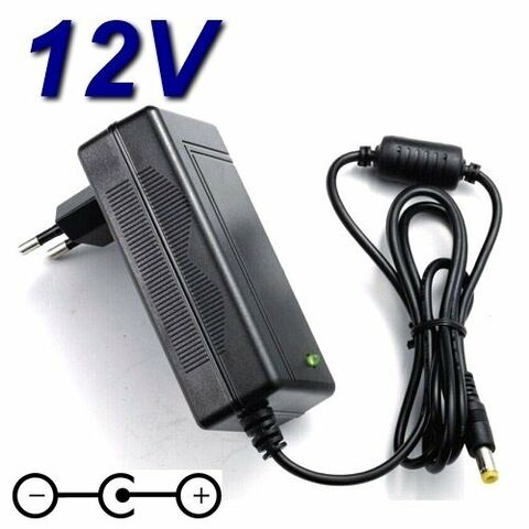

Egy DigiTV Kaon 1000hd beltéri egység hálózati adapterével keverhettem össze, a baj az, hogy azt már leadtam pár hete. Egyébként már évekkel ezelőtt összekeverhettem, s működött mindkettő rendesen, vagyis a specifikációik közel azonosak lehettek.
Még várom a digis topik visszajelzéseit, mert az is megerősítheti vagy eloszlathatja a gyanúmat. -

Akinek Memup külső hdd-je van, belinkelné a hozzá tartozó adapter fotóját? Össze- vagy elkevertem...

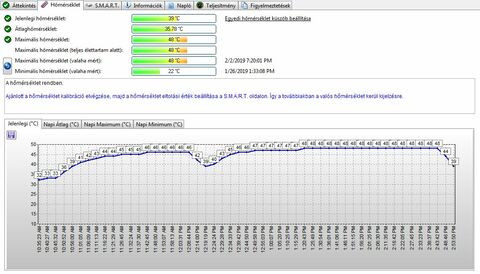

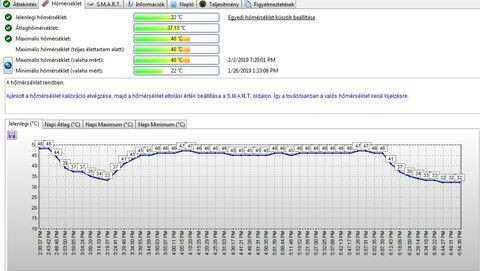

Az én új külső hdd-m (WD E 1TB) is 40-41 fokot mutat - alapmüködésnél. Persze ha alaposan megzavarnánk, ez is melegedne. Talán ezeket a meghajtókat, ahol a hőelvezetés nem igazán megoldott a kis hely miatt, nem kéne ilyen munkáknak kitenni, hanem csak átlagos felhasználásra javasolt szerintem (letölteni rá, másolgatni, néha lejátszani tvn)
Attól félek, hiába veszel másikat, az is melegedni fog a fizikai adottsága révén.
Persze lehet valaki ajánl jobb márkát, ami mondjuk csak 45 fokig melegszik, kérdés milyen hőt bír egy ilyen hdd ilyen terhelésnél és meddig....persze egy venti segit valamit -
SunMount3r
SunMount3r
#22453
Teszt 2, ugyanaz a videó, de már lokál lejátszás a notim-on:
Kb. 3:24-től kezdődik. Ez már azért valamivel csak jobban fest, de annyira még nem megnyugtató. És ugye továbbra sem értem mi okozza ezt a különbséget a lokál lejátszás és az SMB-s stream-elés között.
(#22454) Fuvaros: Igen.
(#22455) Tetsuo: Nincs "extrém" helyen, simán az asztalon van kb. ugyan ott, ahol még 3 másik külső winyó is. Amiknél, mint már írtam a max hőfok eddig 45°C volt, amibe beleértendő a korábbi nyári kánikulák időszaka is.

Nem lehet hűvösebb, huzatosabb helyre rakni? Lehet, hogy el van dugva egy sarokba, vagy a szőnyegen nem tud rendesen szellőzni stb. A szellőzőnyílásokat bőven hagyd szabadon!
Fuvaros
SunMount3r
#22453
ez milyen tsztprogram? Sentinel?

az a max. 41 °C is még elmegy.-> Hát ez nem hangzik valami megnyugtatóan, ha a 41°C a "még elmegy", akkor a 48 már elég ijesztő mellette. Amúgy a kb. lejátszás utolsó 1 órájában volt folyamatosan ennyi. Ez a különbség meg akkor egy rejtély. Nyilván vehetek egy kis USB-s ventit az asztalra, ha minden kötél szakad, de ez akkor sem így kellene, hogy működjön. Ha ezt tudom, hogy ilyen melegedős, akkor rászánom azt a plusz pár K-t és vettem volna inkább megint egy MyPass-t, ahelyett, hogy akkor most megint vegyek külön egy ventit, szenvedjek egy plusz kábellel és feláldozzak megint egy elosztó aljzatot (amiből amúgy is szűkén vagyok). Na mind 1, majd még tesztelem, meglátom mi lesz, de ha megint felmegy 48 köré, akkor ez bizony csak tanuló pénz volt.
King Unique
SunMount3r
#22442
Önmagában a 38 - 43,4 Mbit/s (= 4,75 - 5,425 MB/s) olvasás nyilván nem akkora terhelés egy ilyen külső merevlemeznek. Viszont ha órákon át folyamatosan tart, akkor annyira nem meglepő, ha közben elkezd melegedni. Valamint mivel passzív hűtéses a külső ház, illetve zárt és műanyag, ezért szintén nem, ami már a korábbi válaszokban is le volt írva. Az viszont igen, hogy a közvetlen lejátszás és a hálózati streamelés között ilyen eltérés van a belső HDD melegedésénél. De ez a része passz, meg amúgy sem derültek ki annyira a részletek, hogy az utóbbi esetben volt-e valami plusz terhelés, vagy egyéb befolyásoló tényező.
Egyébként nem volt itt a topikban eddig különösebb panasz az 1 TB-os Maxtor M3 Portable modellnél túlzott melegedésre. De nyilván nem is mindenki így használja és már csak valószínűleg ezért sem. Aggódni pedig majd akkor kell, ha rendszeresen és tartósan ilyen magas hőmérsékleten üzemel. Ellenkező esetben viszont nem különösebben téma és a normál lejátszásnál az a max. 41 °C is még elmegy. Ha pedig szükséges, akkor alternatív módon akár az aktív hűtés is megoldható, amiről szintén volt szó a korábbi válaszokban.
SunMount3r
SunMount3r
#22440
Hát ez fura. Tegnap ugye egy Medai Box-ra stream-eltem a videót Win-es SMB megosztáson keresztül a winyóról. Most beraktam direkt próbaképpen egy másik 38Mbit/s-es videót, de csak "helyben" a notim-on MPCHC-val lejátszva (a háttérben) és több mint két óra alatt sem ment 41°C fölé. Elvileg ilyenkor ugyan az történik mind 2 esetben, a lejátszó szoftver folyamatosan kiolvassa az adatokat a file-ból. Mi okozhatja akkor ezt a nagy különbséget? Vagy az SMB-n keresztüli stream-elés még plusz ekkora terhet jelent a winyónak?
SunMount3r
SunMount3r
#22440
Amúgy úgy látom, hogy a Sentinel kb. 5 órányi intervallumban jelzi ki a hőmérséklet értékeket, azt már nem tudom megnézni sehogy sem benne, hogy pl. tegnap miket mért?
SunMount3r
Tegnap egy 43.4Mbit/s-es videót stream-eltem folyamatosan 2 órán keresztül a Maxtor M3-ról és felment a végén már 48°C-ra.
Más nem panaszkodott még itt a melegedésére? A másik 3 WD MyPass-om sose melegedett eddig, max 45°C volt a valaha mért maximumuk. Továbbra is aggaszt, hogy mi lesz itt majd nyáron?! -

A +/- 1 °C még elmegy, illetve lehet a mérés körülményétől, módszerétől, mérőeszköztől függő eltérés miatt is, mint azt más is említette. Na meg esetedben az a + 1 fok sokat nem oszt, nem szoroz, a lényegen amúgy sem változtat. Szóval ebben az esetben nem szükséges kalibrálni. Ha nagyobb értérés lenne és pláne speciális hőmérő eszközzel mérve, akkor már igen. De akár még az utóbbiaknál is előfordulhat a valós értéktől némi eltérés a mérési pontosság függvényében.
Nagyobb adatmennyiség másolásánál, órákig tartó folyamatos írásnál az a 45 °C reálisnak mondható. Egy zárt, műanyag, passzív hűtéses külső háznál meg ugye annyira nem meglepő. Maga a belső HDD (ST1000LM035) felépítés szempontjából egyébként előnyös, mivel csak 1-tányéros. De ugyanakkor SMR eljárást használ és összelapított, csak 7 mm magas. Aztán, hogy a külső ház mellett az utóbbi jellemzőknek, vagy ezen HDD egyes alkatrészeinek van-e köze a melegedéshez, az más dolog. Viszont az esélyes, hogy ugyanez a merevlemez egy full alumínium, szellőzőnyílásokkal ellátott külső házban kevésbé melegedne használat közben. De ez a megoldás esetedben nem igazán opció, mivel ha szétszereled az M3-at és marad külsérelmi nyoma, akkor az garanciavesztéssel járhat. Viszont ha esetleg nagyon melegedne tartós és intenzív terhelésnél, vagy nyáron, akkor mondjuk az aktív hűtést meg lehet oldani alternatív módon pl. egy ventilátorral.

1 °C eltérés miatt egyáltalán nem lényeges kalibrálni, sőt annyit a higanyos is tévedhet.

Na lement egy hosszabb teszt is: 140GB-nyi adatot másoltam át rá egyfolytában (sok kisebb és pár gigás file-ok vegyesen). Beletellett egy pár órába. Max 45°-g ment fel a Maxtor. A noti-s belső winyó (amiről másoltam) max 46°-ig.

A hőmérő közvetlen a HDD mellett volt elhelyezve és 22°-ot mutatott. A HDD-re friss csatlakoztatás után 23°-ot mutatott a Sentinel. Szóval kell kalibrálni, vagy az 1°-os eltérés még rendben van?

Milyen HDD van benne? Hány TB-os verziót választottál? Nekem is szokott meleg lenni, hosszabb másolások során szintén felmegy 40° fölé is, nem Maxtor, de ezek a zárt műanyag házak nem éppen jól vezetik a hőt, nyáron még rosszabb a helyzet. Eddig nekem egyikkel sem volt gond. Idén nagy valószínűséggel egy újabb darabra nekem is szükség lesz, lehet, hogy 4TB-os verziót választok, de az még a jövő zenéje.

Most amúgy olyan "pulóveres" hőmérséklet van a szobában, szóval tényleg nincs valami meleg. De akkor holnap rendesen lemérek mindent (egy régi higanyos hőmérőm van csak hozzá). És tolok rá valami intenzívebb tesztet is. Bár, amikor egy 30GB-os file-t másoltam át rá, ennél azért jóval nagyobb sebességgel, akkor még nem ment fel ennyire. Szóval úgy tűnik, hogy inkább "idővel melegszik fokozatosan", még ilyen lassú letöltés mellett is.

Ilyen mértékű írás valóban nem annyira megterhelő, de mivel órák óta tart folyamatosan, ezért jobban melegedhet tőle a belső merevlemez, mint üresjáratban, vagy csak alkalmankénti írás / olvasás hatására. A 47 °C amúgy tényleg sok, ha tartósan ilyen magas hőfokon, vagy pláne 50 fokot elérve / meghaladva üzemel a benne lévő merevlemez, akkor annak élettartam-rövidítő hatása lehet (hosszabb távon).
A HDS-nél a SMART-ban akkor indokolt a hőmérséklet eltolási értékét módosítani, ha tényleges eltérés van a valós és a program által mutatott hőmérséklet között. De ennek megállapításához először le kellene tesztelni ezt az előző válaszban említett, vagy egyéb (pl. speciális hőmérő eszközzel) módon.

Most már felment 47°-ra. Annyira intenzív terhelés pedig nincs most rajta, kb. 5 órája töltök le rá folyamatosan kb. 3MB/s átlag sebességgel. Ez azért nem annyira megterhelő.
A Sentinel viszont kiír egy ilyet : Ajánlott a hőmérséklet kalibráció elvégzése, majd a hőmérséklet eltolási érték beállítása a S.M.A.R.T. oldalon. Így a továbbiakban a valós hőmérséklet kerül kijelzésre.-> Ez nekem eddig fel sem tűnt, mert eddig nem szoktam a hőfokos ablakot nézegetni. Persze mindegyik winyónál ezt írja.
Akkor ezt tényleg érdemes megcsinálnom? -

Ha intenzív és tartós terhelésnek van kitéve a benne lévő HDD, akkor azért annyira nem meglepő az a 44 °C. Úgy meg pláne nem, hogy egy passzív hűtéses külső merevlemezről van szó, plusz a külső ház anyaga műanyag, vagyis nem éppen a legjobb hővezető. Ha a szobahőmérséklet magasabb az átlagosnál, akkor az pedig megint rátehet pluszba X fokot. Aztán függhet magától a belső merevlemeztől, annak típusától is a melegedés mértéke, de azért az előbb említettek sem mellékesek, sőt. Továbbá még azt is célszerű lecsekkolni, hogy pontosan mér-e a szenzor, reális értéket jelenít-e meg a HDS. Ha teljesen kihűlt a külső merevlemez, akkor "hidegen" indítva normál esetben a szobahőmérséklettel ~ megegyező értéket kell mutatnia a HDS-nek.

Némi friss mérés: intenzívebb terhelés alatt a friss Maxtor M3 már felment 44°-ig a "nem annyira túl jól fűtött lakásban". Ez csak azért "érdekes", mert 3 WD MyPass-om is van és évek alatt (beleértve a nyári kánikulákat) az eddigi legmagasabb mért hőfokuk 45° volt a Sentinel szerint. Szóval a kérdés az, hogy "mi lesz majd nyáron"?!
