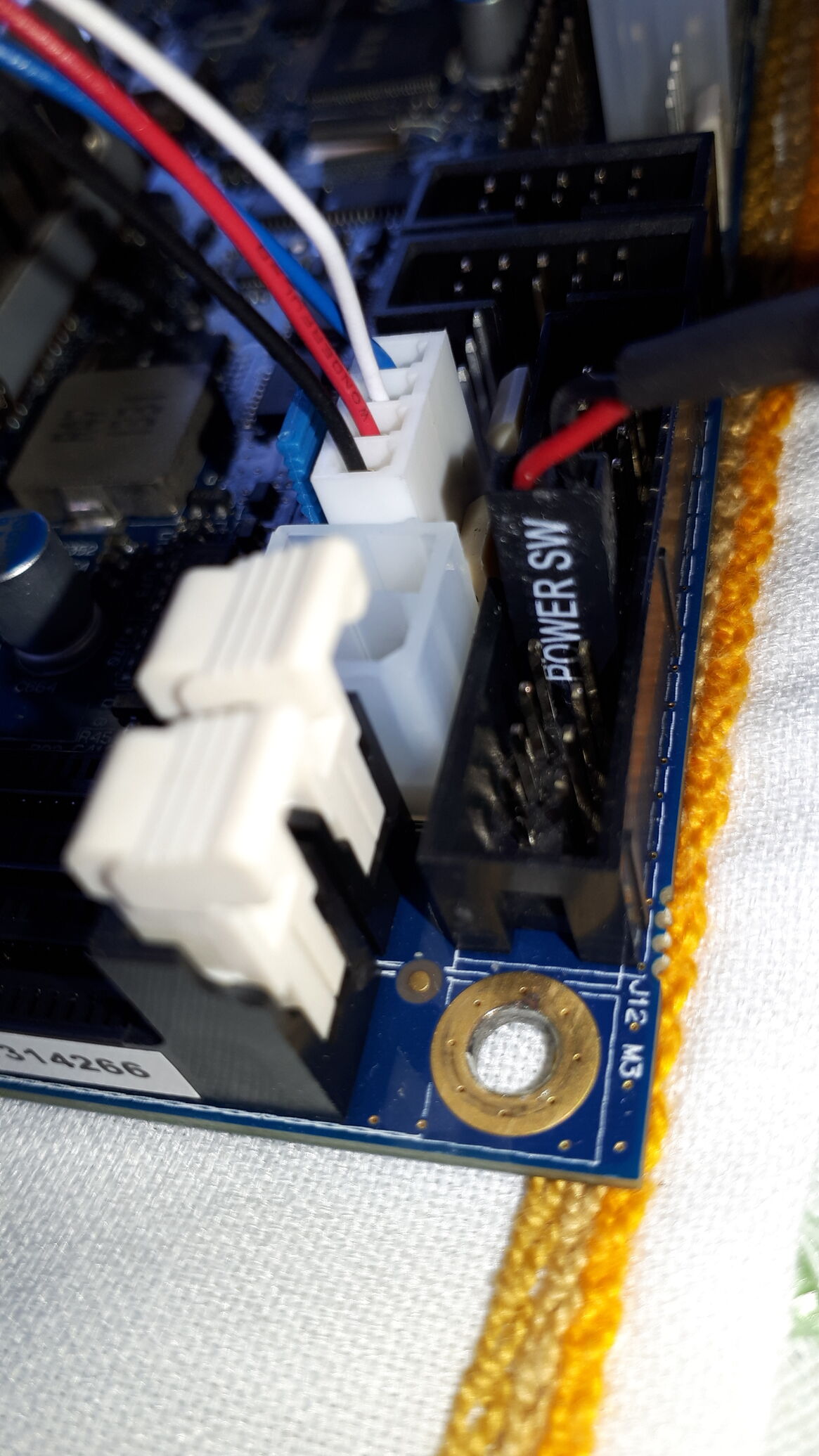

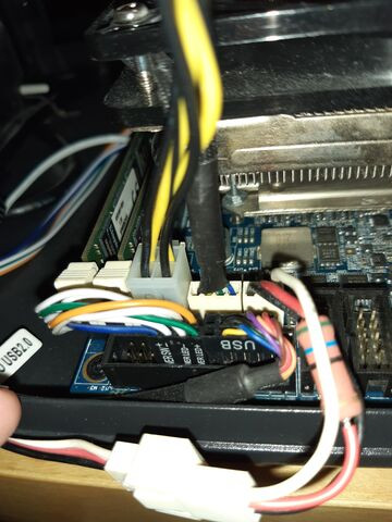

A bios az általánosan használt, az a pár apróság van, amit már mindenki tud, szerintem a power switch gomb jó helyre dugása a kulcs. Itt van két kép, innen a topicból való, az elsőnél is indul a gép, viszont nem indul újra, ha leállítom.
Ehhez képest ha a kábel a hosszanti éllel párhuzamosan van feldugva, akkor jól működik.
Még tesztelgetem, majd ma kap egy osszabb szünetet, de elvileg ez lesz a baj csak.
