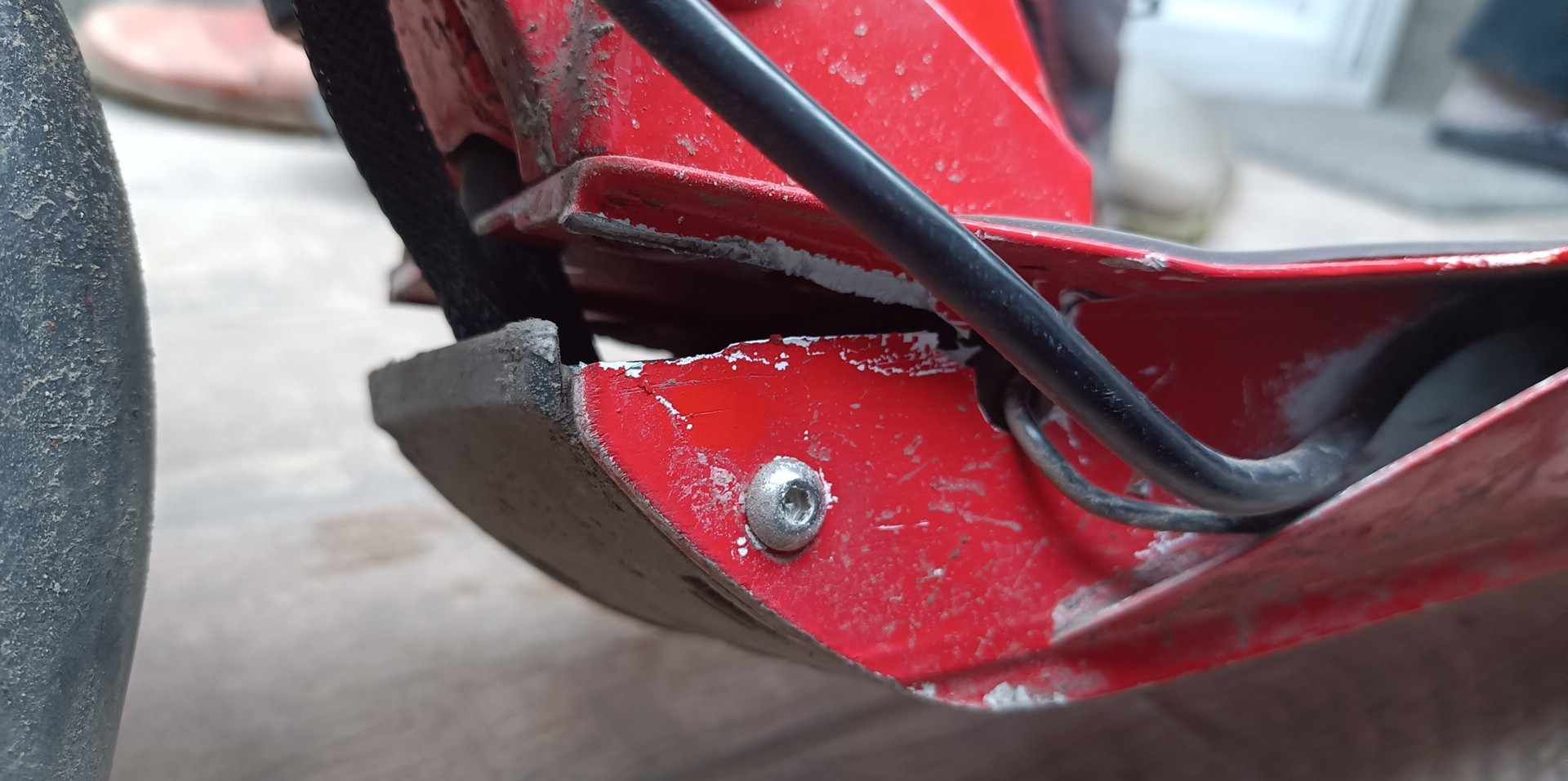

Nekem tegnap sikerült... Fasza lett a gép, a Statorade hozott -40 fokot,
nem melegedett túl, simán felvitt a szerpentinen is, beraktam a 10A-es
töltőt a mélygarázsba, hogy majd bármikor fel tudjam gyorsan tölteni...Erre hazafelé derült égből széttört az első kerék. Én meg nem értettem,
hogy mégis mi a faszt keresek a földön. Teló persze kint volt a tartón, s
elköszönt a kijelzője. Segítséget se tudtam volna hívni, ha egyáltalán.Szerencsére forgalmas kereszteződés volt, pikk-pakk jöttek segíteni, és
mindenki előtt le a kalappal, hogy ennyire emberségesek voltak. Rögtön
kérdeztem, hogy ugye nem találtam el senkit? Nem. Tempó se volt. Épp
váltott a lámpa, és megelőztem egy biciklis futárt. Ő mondta, hogy csak
annyit látott utána, hogy repülök. Rendőr mutatta a felvételt, és mondta,
hogy "tudjuk", hogy műszaki hiba, de akkor lefoglalja, meg feljelent, stb.
Amúgy biztosítás, sisak, korlátlan "A" jogsi megvolt. De életszerűtlen az,
hogy kártérítést követeljek az olasz gyártótól... és csak a legkisebb oka,
hogy használtan vettem, számla nélkül, volt rajta pár átalakítás... (Talán
a 4000W sem volt most meg, de jobb a békesség. Nem azon múlott.)
Ja és bent fogtak a kórházban agyrázkódás gyanúval/kulcscsont törés.
Szerintem lesz egy pár alkatrész eladó, a minőségi belső, kivéve ami az
egyik pillanatról a másikra képes széttörni... Gödör sem volt ott, semmi.
(Agyalok rajta, hogy mit rontottam el? De ez egy olyan hiba, ami megint
túlmutat a tuningon. Nem száguldottam, mentem haza nyugiban. Pech.
Nyilván bekövetkezehetett volna 45-nél, rosszabb helyeztben. Mázli?)
Szerk: kértem fotót páromtól, ha már innen a kórházból fórumozgatok...

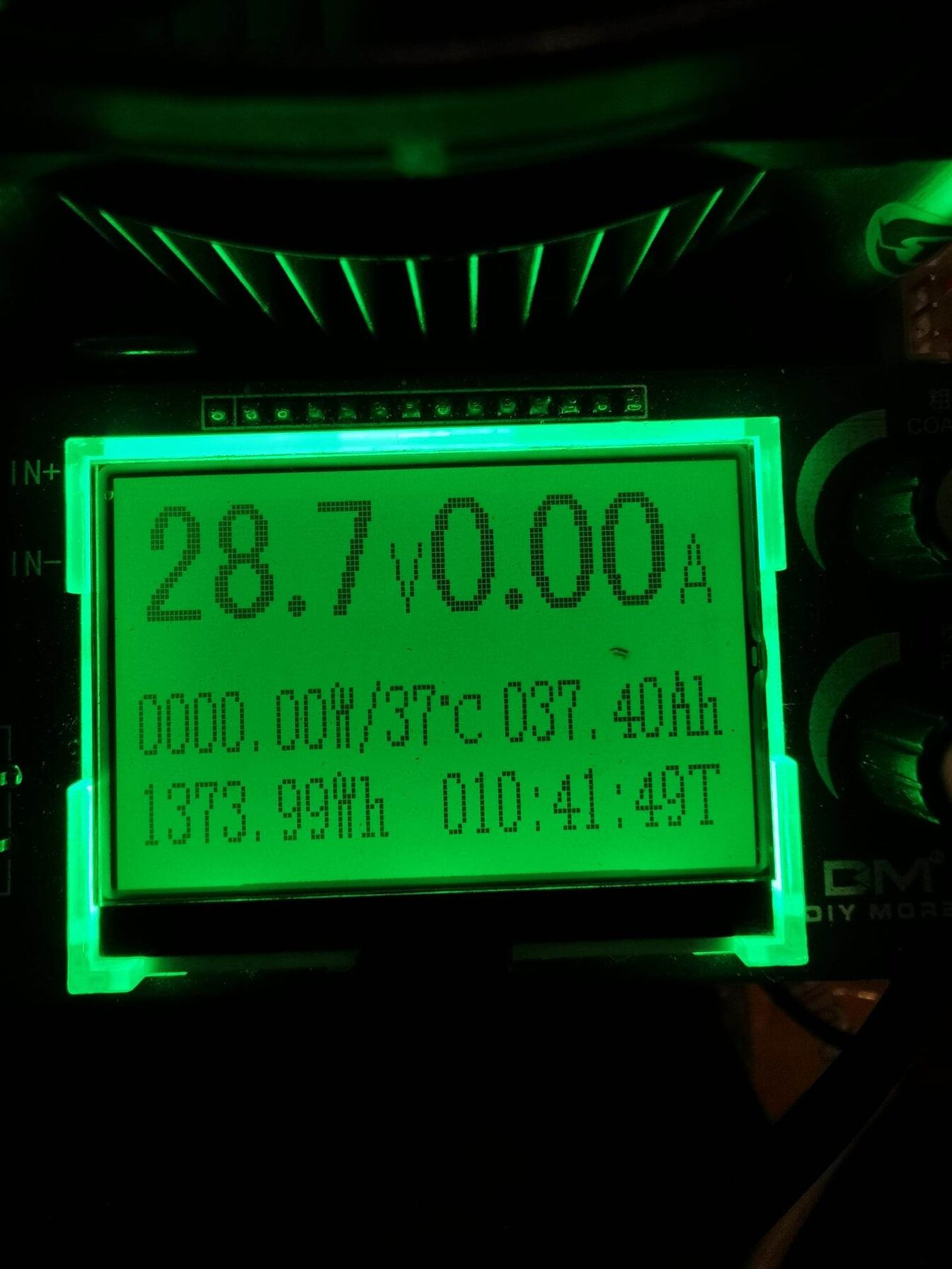

DigitXT
FingR86 #25230 üzenetére
A visszatöltés idejéből kapacitást becsülni nagyon pontatlan módszer.
Eleve kérdés, hogy csutkára volt-e merítve egyáltalán? Másrészt a töltő
hatásfoka se mindegy, meg annak a (CV) szakasznak a pontos lefutása,
amikor már nem állandó a 2A. Ja és a 85W konnektorból? Mikor? A CC
szakaszban a leadott teljesítmény folyamatosan emelkedik... ha 85W az
elején, az a végén sokkal több lesz. Ha végén annyi, az elején kevesebb.
A hatásfok jó esetben nem változik. HA tényleg pontosan 2A-es a töltőd,
ezt is meg lehet mérni, akkor 30V*2A=60W teljesítménnyel indul a töltés:
ehhez képest a konnektorból 85W az csak 70% hatásfok... Lehetséges!
A magam részéről 85%-ot mértem: konnektorból 420W, akkuba 357W.*
(Mindezt értelemszerűen nem folyamatosan, csak egy adott pillanatban.)Nem kell túlbonyolítani. Új akku, kínai cellás. Tud 30 km hatótávolságot a
jól láthatóan kínai klón rollerben. Ez valakinek kevés, valakinek elég. Meg
kell próbálni eladni 60K-ért, aztán ahogy/ha nem viszik, lehet csökkenteni.A magam részéről nem vennék (mérési eredmények nélkül) "teszteletlen",
kínai akkut, maximum ha nagyon nyomott áron van (és pont kell valamire).
Van egy 36V10Ah akkum a polcon. Teszteltem. Tudja a 10Ah-t, viszont az
alattam csak 22 km-re volt elég, ezért nem fogom használni, elpasszolom
olcsón, ismerősnek, mivel ő még tudja használni (hirdethetném drágán is).*: végül még egy kérdés, hogy a felvett teljesítménynek mekkora része is
alakul eltárolt kémiai energiává, és mekkora része további veszteség, ami
közvetlenül pl. a cellák melegedésén figyelhető meg.Maga a BMS sem
veszteség nélküli megoldás, bár kicsi az ellenállása a FET-eknek, nem 0...
Szóval visszakanyarodva az elejére, ez minden, csak nem pontos: fordítva
kell mérni, feltölteni teljesen, majd egy műterhelésen kisütni, kikapcsolásig. -

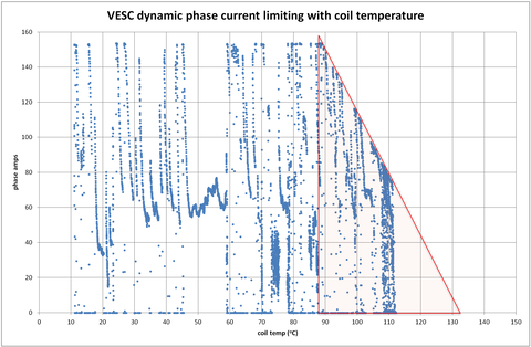

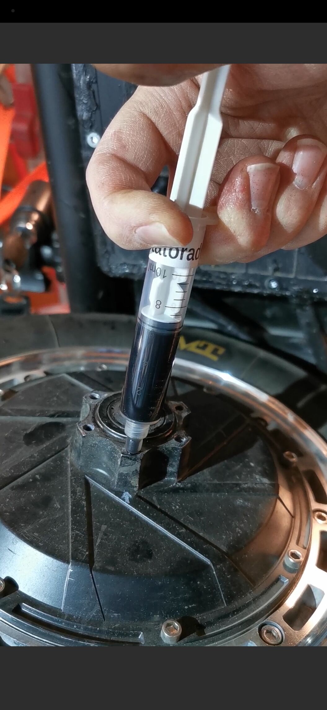

Ha nincs a motorban hőmérő, akkor a VESC nem tud utána menni a
megváltozó paramétereinek: ilyenkor előfordulhat, hogy furán hajt...
Gondolom nincs benne, ha nem írod, hogy mennyire melegszik.
(Ahogy melegszik, rendesen megnő a réz vezető ellenállása, ami így
pozitív visszacsatolást jelent, még több lesz a hőtermelése, sajnos...
Ezt persze fordíthatjuk röviden arra is, hogy a motor "szarakodik".)
Én is meglepődtem, miután raktam bele hőmérőt, mivel alapból tök
szolid hőmérsékleten leszabályoz (85-100 fok). Ezzel az a baj, hogy
nagyon hamar eléri, ha az ember sok ampert enged meg magának!
És még az is, hogy valójában nem veszélyes hőmérséklet. Kívülről a
burkolaton még alig 50 fok mérhető. Nyilván lehet ezt feljebb tolni*,
de az igazi az lenne, ha jobb lenne a hőleadás...ezért jön Statorade.Amíg nem volt hőmérőm, nem tudtam mennyire melegszik, de ha a
burkolat jóval melegebb volt egy komolyabb terhelés után egészen
biztos, hogy a tekercsek még sokkal melegebbek voltak. Égés most
épp nem lett belőle hálistennek, de mérés nélkül lutri túlhajtani...
Párszor már sikerült megtapasztalni, milyen, ha vmi túlmelegszik.
(Ennél az esetnél még nem égett le a tekercselés, de ledobta a Hall
szenzorok forrasztását, szóval sejthető, hogy nem volt hideg: 180+)
Ennél az esetnél az emelkedő végére a motornak is vége lett. Pech!*: mondjuk 100-150 fok közé első közelítésben, csak szép szolidan...

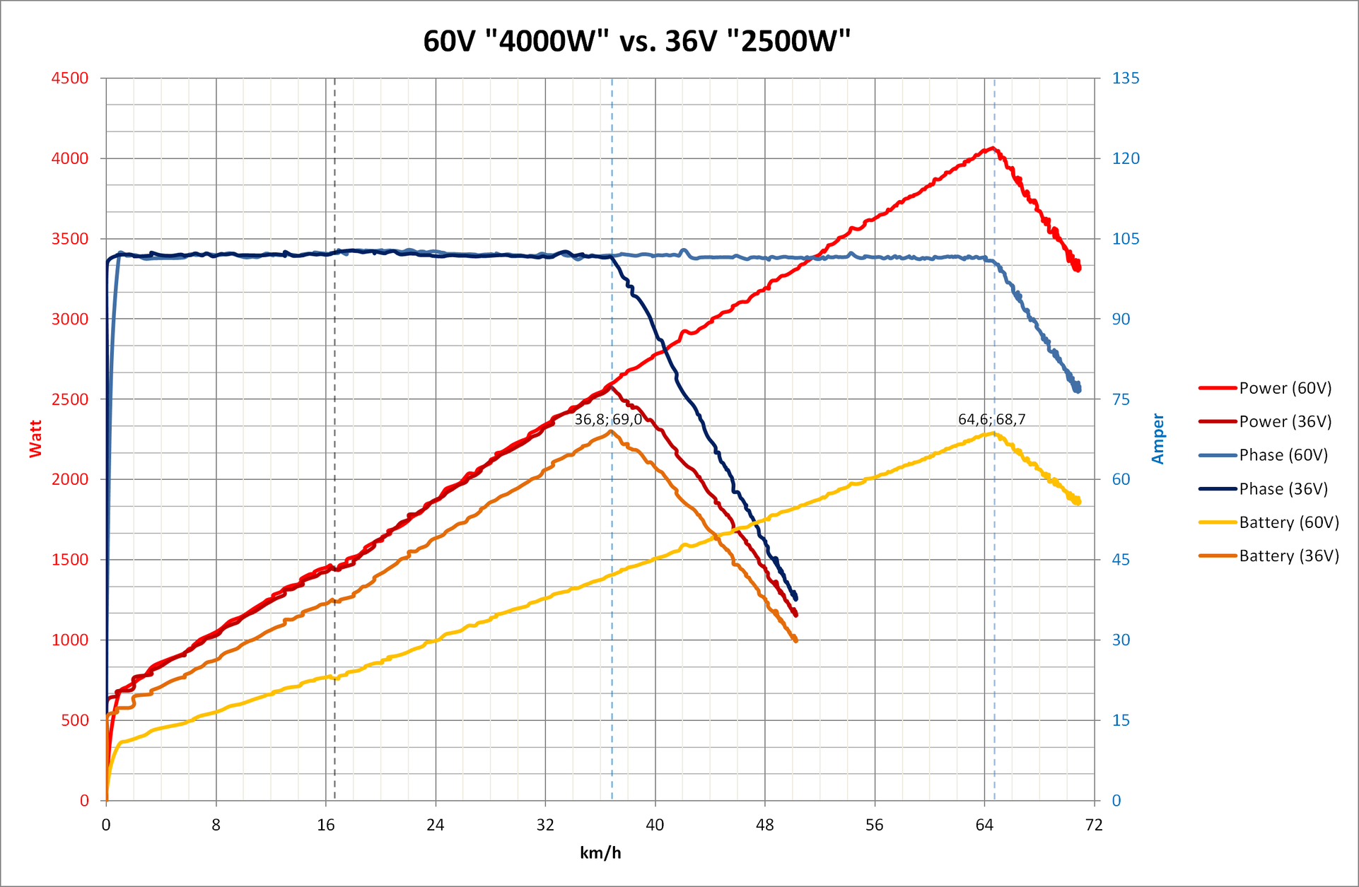

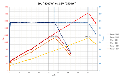

az ember, hogy cogging/PWM/vinnyogás, minden van, folyamatosan.
Ennél meg egyik sincs, ha minden összejön, tök csendben jár, amíg...Ui: az se mindegy, melyik limiten megy az ember... 60V akkuval brutál
volt, amit előadott, visszaraktam a 36V akkut, ezzel is elég jól megy...
Csak ezzel el lehet jutni 95% duty cycle limitig kényelmesen, ahol már
kezd a fázisáram csökkenni. Hogy-hogynem, ez van pont 10000-nél...
(60V akkunál nem is tudom, mikor jött volna elő, elvileg 16000 körül...
előbbi 29 km/h, utóbbi viszont 46 km/h, picit más olyankor a szél...)

DigitXT #24512 üzenetére
Kiegészítés ehhez, hogy a VESC nem mér bejövő áramot (nekem meglepetés!),
hanem a fázisáramból számolja vissza, ezzel meg az a baj, hogy pontatlan lehet.
Amikor ilyen 15%-kal fölé számolja, akkor inkább hiszek a (kalibrált) BMS-nek...
Nem azért mert szar lenne a cucc, dehogy! Hanem mert figyelembe vette (volna)
pl. a motor hőmérsékletét is, de az adott hőmérőm még nem a motorban volt.A logban a current_in_setup és a current_motor_setup elég zajos, márpedig az
abból számolt teljesítményt rakja ki a kijelzőre (és 2 motornál az összesítettet*),
azért ugrál összevissza a videó végén, noha ilyesmit nem csinál tartott gázon.
Kikockázva a videót látszik is ilyen 2800-4200W közötti ugrabugra (hát ez van).
Tervezek írni saját kijelző programot (és inkább a simább grafikonra szavazok).

DigitXT
Összehasonlító grafikon ugyanazon roller ugyanazon vezérlővel, és annak
ugyanazon fázisáram korlátjával való hajtása során csupán eltérő akkuval:
Ugyanott, ugyanolyan körülmények közt, még a hátszél is megmaradt...Érdekességként raktam rá idézőjelben a csúcs teljesítményt, mert világít,
hogy az nem a futás elején ébred: a viszonylag alacsony fázisáram korlát
miatt a roller az elején komótos, mondhatni "biztonságos". Ahogy gyorsul,
úgy erősödik! Ami tekintve a légellenállás növekedést, teljesen élhető így,
a mindennapi közlekedésben. Apropó mindennapi közlekedés. Csak teszt
volt ez a 70 km/h végsebesség... Bőven elég nekem a 45 km/h, amit még
"normál" módban tud a kis 36V akkuval, tényleg biztonságosabb, sőt még
szórakoztatóbb is/szebben jár. Nem tudom másképp fogalmazni: biztosan
hangolni kellett volna még vmit a VESC-en, mivel alacsonyabb Duty Cycle
mellett eléggé darál, érződik a vázon, és még a kamerát is rezgeti, amitől
a felvételen konkrétan metró hangja lett. Ezért raktam rá hangbemondást.
Bejelöltem továbbá a szenzoros, szenzor nélküli mód közti váltást, az is jó
kis rezonancia különbséggel jár. 36V-on nagyon hamar kisimul, 60V-on ez
jóval tovább tart, egyszerűen visszahat a leszabályozás (kicsit bosszantó).Amit szeretnék még javítani az a gyorsulás, ami a fentiek szerint NEM fog
végsebesség növekedéssel járni. Az nem célom... Ehhez el kell engedni a
fázisáramot 2-3x-osára, mert az közvetlen 2-3x annyi nyomatékot hoz...
(Viszont akkor hűteni is kell a vezérlőt, úgyhogy nem hekkelgetem: veszek
nagyobbat, amiben elvileg a MOSFET 300A környékére van méretezve...) -

Igen, ha 60-30 megvolt értelemszerűen fel kell tölteni: valóban nem
ajánlott a 100% sem, de az egy picit túl van misztifikálva.Ha nem
töltöd fel, mi történik? Másnap 30%-kal indulsz, és nem biztos hogy
haza is érsz (eleve ahogy merül az akku, nem lineárisan szakad be a
feszültsége, és ha csak feszültség alapon becsült százalékot ismersz
nos érhet meglepetés). Soha nem indulnék 30% akkuval: nem nyerő.
(Max. ha tényleg pár km-re kell menni: emelkedőn lehet problémás.)Ha megnézed a linket ezt is taglalja: ha elég 60% kapacitás, akkor jó
ha 85-25 között használod, még többet tud, mint 100-40 közt.
Természetesen egyszer érdemes letesztelni a valós hatótávolságot...
De ha utána állandóan szükség is van rá, az nem kellemes élmény.Ui: a tegnapi guruláson az oda út 11 km volt, és 30.3Wh/km fogyott,
visszafelé az ember gondolná, hogy szorozva kettővel, de nem, mert
kerülni is kellett, meg a végén emelkedik: 12.3 km 33.8 Wh/km átlag.
Ha mégegyszer meg kéne csinálni talán menne, de inkább töltöm.
(1374Wh akku, műterheléssel kimérve, de a távot még nem néztem.)
42 km-re becsülöm ceteris paribus: nem sok, de autók közt 45 km/h. -
