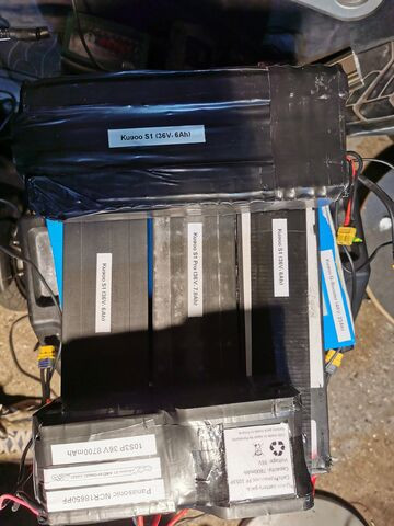

Valószínűleg belemegy az M365 Pro2 gyári 10s4p akkuja.
Szerk: azóta amúgy megváltam a Booster akkutól, mert nem akartam még a mostaninál is sokkal nagyobb (akku)dobozt rakni a kormányra.
A 21700-as pakk a terv szerint pontosan el fog férni a mostaniban.

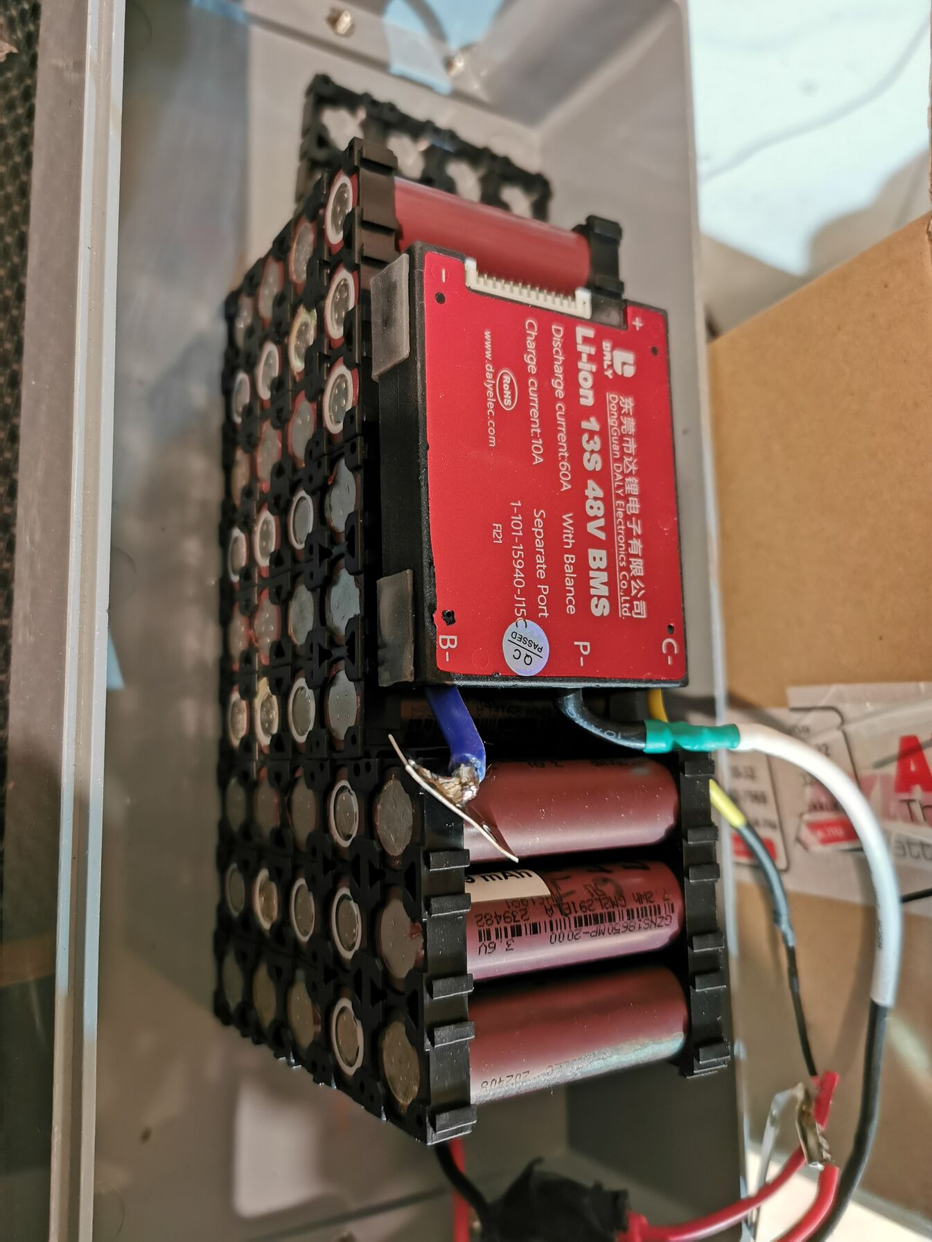

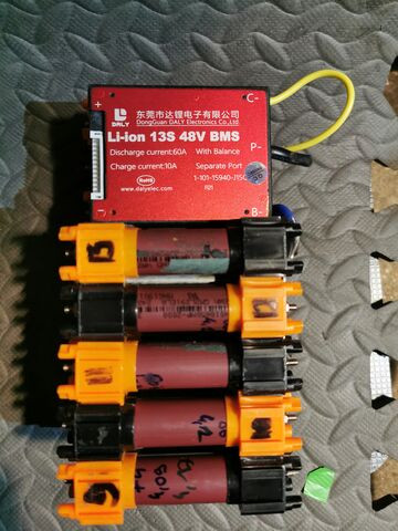

Az orosz videó alapján (rendesen szétbontja) nagyon más a BMS: eleve külön
töltőcsatlakozója van az akkupakknak, és olyat láttam ráírva, hogy 5A és 15A.
Gondolom előbbi a töltés, utóbbi a kisütés korlátja... Vicces a cellák kötése is.
Viszont az, hogy lötyög az egész pakk, csak a zsugorfólia tartotta össze: gáz!
Nem tudok oroszul, angol felirattal nézem, de írja is, hogy "olcsó megoldás"... -

Helyigénye miatt valszeg 10s3p, de az nem mond semmit a BMS-ről.
Szerk: annyit lehet tudni, hogy common port, meg hogy kicsi.
(Anno a költözésnél el is tűnt a szétszedett akkuból: próbáltam még
fotó/ráírt számok is keresni, hogy vegyek, de semmit nem találtam.)A hűtőborda miatt nem igazán látszik, hogyan épül fel, de ha az segít
szétszedem a hibásat és lefotózom, csak ettől még lehet más a Plus. -

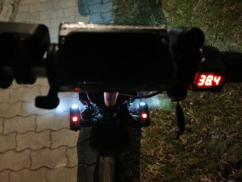

DigitXT

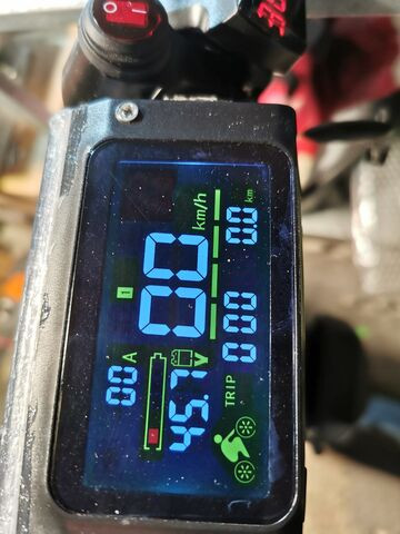

Bejöttem dolgozni a Dual Pro-val. Mivel új setup nekem, ki kellett próbálni...
Először is a lyukacsos gumi tényleg ég és föld a sima S1 tömör kerekéhez
képest: szar aszfalton sokat fog a rezgésen, és a járdára fellépés is a durva
csattanós ütés helyett tompább puffanássá redukálódnak hátulról. Eddig ok.Ami nem ok: iszonyat fogyaszt vele a vas. Még meg is álltam megpörgetni,
hogy nem szorul-e valamelyik kerék? De nem. Lehet, hogy anno amikor kb.
20 kilóval könnyebb voltam, ez nem tűnt fel, meg akkor sem, amikor rohadt
sok akksi volt rajta, és pont leszartam, hogy 40, vagy 50 km amíg lemerül...De így, hogy kevés az akku, és nagy terhelést kap, elég necces. Komolyan,
egy villanásra visszafordultam, hogy hazamegyek a kocsiért, mert nagyjából
3 km után már 45-tel kezdődött az akkufesz. Síkon. 8A kijelzett* fogyasztás
mellett, ami a valóságban ugye 13A. Nem bírta volna végig. Aztán kitaláltam,
hogy leveszem kettesbe. Azzal tuti behoz. Csak halálra unom magam.
Végül aztán játszottam az első/hátsó motor terhelés-elosztásával. Behozott.Lágymányosira fel a szokásos 25-26 km/h kijelzettel, viszont 42V-ra szakadt
a fesz: lekapcsoltam a hátsó motort. 18 km/h-ra lassult vissza, jött a meglepi:
a kukázott S1-ben talált hibás, de megjavított vezérlő még a régi 15A-es.
Nem nagy különbség, tudom, de ritkaság számba megy, szóval örültem neki.*: plusz 2A az első keréken, szóval messze nem megy 10A összesített körül.
Szerk: azt még leírom, hogy nem állítottam utána a kalibrációt, direkt.

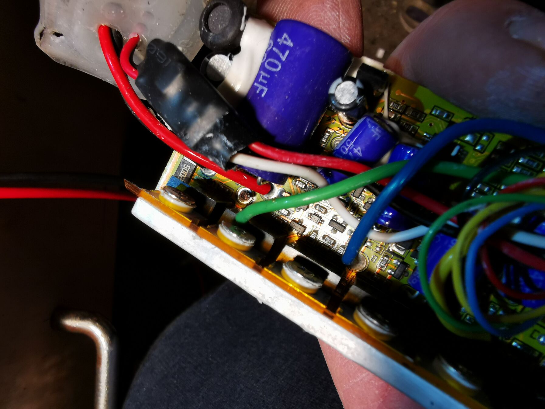

Nem felejtettem el, csak közben kellett videót csinálni a ponthegesztőről.
Az a vicc, hogy azon is egy MOSFET mehetett gatyára (nem mértem végig),
emiatt folyamat rövidzárban van a kimenet: életveszélyes akkut kötni rá. Tuti
javítható, ha tényleg csak a FET szállt el, és nem a komplett vezérlése: ha...Amikor a CSD19536KCS-t vettem, néztem az időzítést is. Viszont az rohadt
drága arányaiban. 6 db-ot beépítek, az több, mint egy komplett vezérlő...Azt mondod az AOT480L nem is jó választás? Gyakorlatilag mondjuk megy:
miben számít a kapcsolási veszteség? Többet fogyaszt? Lassabban megy?B-L-A-C-K: ne bőszíts már, ismersz...

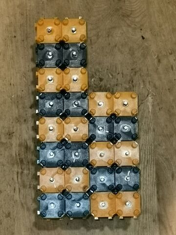

Nekem is teszik a Mantis Dual, de valahogy 420K csak nincs rá.Ellenberger szeretek szerelgetni, és ha kiköhögök 100K-t a javított S1
gyűjteményem, vagy legalább a felhalmozott akkupakkok kiárulásával,
akkor tudok építeni egy "nagy" akksit, ami az igényeimnek megfelelne.
Értsd: kényelmesen terhelhető 50-60A-rel, és elvisz akár 40-50 km-re.
Az azért idegesít a mostani setupban, hogy 15 km neccesen van meg!
(Tudom, menjek lassabban, de azt meg nem akarok: nyélgáz végig.)

DigitXT
Az S1/Pro egészen biztos nem tölt vissza, a Kugootól kérdeztem és ők mondták.
Mai teszt alapján ezt megerősíthetem. Semmit nem boostol, pedig az előfeltétele
lenne, hogy tölteni tudjon kisebb sebességnél... egyszerűen lejtőn nagy tempónál
a BEMF látszik, és a fékezés elején egy pillanatra egy fesztüske. Természetesen
mind a kettő okozhat problémát (nyilván nem véletlen akar 34 km/h alatt maradni).A 20+11A setupról egy szóban: komótos. Viszont ugyanúgy megy 30-at síkon, és
ugyanúgy 25-tel visz fel a Lágymányosi hídra. Az elindulások nem vágnak hanyatt.
Cserébe kevésbé terheli az akkut, s van rá sansz, hogy hazavisz trükközés nélkül.Töltöttség megérkezéskor (46.6V / 39.6V):
Töltöttség egy perccel később (47.1V / 39.8V):
Vicces, de pont egy csíkkal többet jelez.Csak nem a lámpa lekapcsolása miatt... Az csak 5W-ot eszik, azaz 0.12A-t vesz fel 42V-on.
Szerk: 30A+20A vezérlővel, ugyanezekkel az akkukkal, ugyanazon az útvonalon,
plusz az elején kb. 200 méter teszt emelkedőn, hogy ha lerohadna, hazaguruljak.
Kimásolom, hogy meglegyen: 46.3 / 39.2, szóval valóban spórol a komótosság. -

DigitXT
Reggie0 #7545 üzenetére
Milyen mérőszálak látnak be a párhuzamos cellacsoportokba?
Amire gondolsz, az a BMS mérővezetéke: be volt kötve, meg is
tudtam az alapján mérni, hogy hol a baj*, de amikor minden fel
van töltve, erre semmi nem utal. Nikkelszalag esetén nincs KH,
ennél a csavaros kitnél meg lehet: kívülről semmi nem utal rá...
Csak utólag lehet következtetni, hogy szétment a balansz.*:
13: 47.9V (3.684) 3.8 +0.116 [3.79]
12: 44.1V (3.675) 3.8 +0.116 [3.80]
11: 40.3V (3.663) 3.2 -0.484 (!!!) [3.20] 4.06, kontakt
10: 37.1V (3.71) 3.8 +0.116 [3.78]
9: 33.3V (3.7) 3.8 +0.116 [3.77]
8: 29.5V (3.687) 3.8 +0.116 [3.77]
7: 25.7V (3.671) 3.74 +0.056 [3.78]
6: 21.96V (3.66) 3.79 +0.106 [3.79]
5: 18.17V (3.634) 3.79 +0.106 [3.79]
4: 14.38V (3.595) 3.78 +0.096 [3.78]
3: 10.60V (3.533) 3.03 -0.654 (!!!) [3.02] 4.17 a párja
2: 7.57V (3.785) 3.78 +0.096 [3.77]
1: 3.79V (3.79) 3.79 +0.106 [3.79]Szerk: ahhoz, hogy meg tudjam mérni, hogy pl. a 3.02-esnek a
párja amúgy 4.17-en van, de nem érintkezik, szét kellett szedni. -
DigitXT
Amikor a 48V pakkodból úgy jön ki 48V, hogy 11x3.8+3.2+3.0,
akkor már sejthető, hogy baj van. Gyanús volt, hogy ENNYIRE
nem lehet szar a 13s2p elrendezés, hogy 11A-t se bír. Nem is!Kontaktos fos volt két "cellacsoport" is... egyedül küzdöttek.
Miközben az 3.0 párja 4.17V-on lazsált. A másik is 4V körül.Mi van ilyenkor? A túlmerülő cella lehúzza az egész pakkot.
A BMS meg közbe lép, Fülig Jimmy őszinte sajnálatára.Nem tudom, legyen-e kedvem újra összerakni. Nem látszott a
hiba, és igazából mérni se igen lehet, ha nem bombázod szét.Szerk: ez a Vruzend kit akkor lett volna jó, ha minden (!) egyes
lehetséges helyen össze van fogatva, úgy talán nem törik szét.
De így, hogy már kb. egy ép kupak sincs, eléggé lutri a dolog... -

DigitXT
Nézem ennek mi baja, FET-ek jók, mégis szarul hajt, sőt motorhibát jelez.
Nézem, nézem, nem értem, erre: hát nem le van szakadva az egyik fázis?
A féklámpa vezeték alatt volt látszólag a helyén, de valójában lófüttyöt.Szerk: de a másik is szivattyú... Két FET volt szar, cseréltem, elvileg oké,
de ugyanúgy szarul hajt, mint korábban (viszont hibát már nem dob).Szerk2: van egy harmadik is, ám annak már neki se akarok állni, mivel az
beázott, szóval onnan kezdődhetne, hogy alkoholos elmosás, stb. -

Amúgy csalódtam a Vruzend kitben, szanaszét törtek már a
kupakok. Pedig nem ment bele nagyon sok km. Egyszerűen
nem az igazi a dizájn, nem egyenletesen van összefogvatva.
Gondolkodom, hogy a 21700-at nagyon másképp építsem...Szerk: néztem mi zörög brutál mód: laza volt kormány anya.
Nem értettem, hogy mi tud ilyen hangos fémes kopogást.Lebaszásért még egyszer elnézést, tök félreérttem a dolgot.
Törölhettem volna az egészet, de a mondanivalót tartom. -

DigitXT
Anaconda #7463 üzenetére
Attól, hogy valamit szoftverben be lehet állítani, még nem biztos, hogy a
hardver képes rá... Értsd: az akku is le lett butítva, így a sebességkorlát
sem a véletlen műve... Bár a vezérlőre azt írják, hogy 17A a korlátja, egy
5100mAh akkura annyit ráengedni istenkísértés: nem is igen teszi.Kérdés, hogy a motor ugyanaz-e, mint a korábbi, hiszen azok még azért
tudtak 30 fölött forogni a levegőben, más kérdés, hogy terhelve meg nem. -
DigitXT
Na ez a méreg (megint tolhattam, szerencsére már csak ~500 m-t):
Pedig még maradt a 48V akkuban, csak a nagy terhelés (emelkedő)
miatt bezuhant a fesz, és leverte a BMS-t. Van még min dolgoznom.
Egy kis rátöltés és mindjárt visszakapcsolt, sok neki ez a 30A ekkor:Ui: a kis ámpák is pont most merültek le. Még jó, hogy a Panasonic
végigunatkozta az utat 1 vs. 10A fogyasztás mellett, így a reflektor:
"Fényeskedjék neked a sötétben, ha már minden fény kialudt..." -
DigitXT
DigitXT #7364 üzenetére
Bejöttem ezzel a setuppal (kicsit még alakítottam az elrendezésen, meg a töltőn).
Először hegynek fel indultam tesztelni, hogyha megmakkanna, még hazaguruljak.
Basszus: emelkedőn is megy 28-at!Azért az nem semmi egy Kugoo S1-től.
Lejtőn úgy 32-33-ig nincs probléma.
Utána kell vigyázni, mivel erősebb lejtőn a
hátsó motor hajtása miatt hajlamos 35-36-ra is felszaladni, ám ezt az első motor
nem komálja, túl nagy feszt generál a kis akkunak, a vezérlő elkezd fékezgetni...
Ezt egyszer megszívtam anno, most gyorsan elvettem a gázt, maradt a 33 km/h.De ami a lényeg: síkon, saját erőből 29-30-at megy már így is. Persze megint tök
kiegyensúlyozatlan, csak most pont fordítva, LOL. Ugyanis most a hátsó motor a
nagyobb fesz okán jóval többet dolgozik, az első akkor már csak 1-2A-t vesz fel...
Eredmény: 46.3V-ra ment le a 10Ah akku, 14 km-en, míg a Panasonic még 39.2VSzerk: nyilván akkor lenne a legtutibb, ha az első motort is 48V akku hajtaná. Ami
késik, maga esik bele... eladtam a G-Booster akkut, az árából talán építek valamit.Szerk2: természetesen ahogy azt tőlem megszokhattátok, ezek GPS-szel validált
sebességértékek. Slusszpoén: még a Lágymányosira is erőlködés nélkül, 25-tel...Szerk3: kicsit szokatlan látvány: pálcika rolleren két töltő, ami nem is egyforma...
Szerk4: szokatlanul sokáig tartott az út, uis meg kellett állnom néha a kormányt
igazgatni, úgy néz ki, nem húztam meg rendesen a rögzítő csavarjait, elforog.Szerk5: van az úgy, hogy a GPS is képes baromságot mérni, 44-et nem mentem:

DigitXT
Ha egy feszmérőd van tudod, mennyi. Ha kettő, sose lehetsz biztos benne.
(Ezért kell egy precíziós, lásd harmadik. Multiméter szinten mér, az bejön.)
Ui: vettem egy harmadik hibás S1-et, lesz mit forrasztani. Ja és először látok
olyan akkut, amit BMS hiba vitt az örök vadászmezőkre. 19V jön ki belőle, de
egy (pontatlan) RC feszmérőnyi terhelésre omlik össze 15V, meg 10V-ra. Ám
ennek a 29V alatti tartománynak nem szabadna megjelennie. Korrodált félig,
noha biztos nem ment bele víz, a szigetelése rendben volt: szétmarta magát.Amúgy vezérlő csere után életre kel, forog a motor, de durva csapágy hangja
van, szóval 1377 km alatt azért szét lehet hajtani... (Lehet ebből is vmi dupla
motoros "gyorsasági" cucc lesz... Most már ráállok az akku építésre is.)
A korrodált akku ingyen volt, ha 1-2 cella menthető, már megérte...
Szerk: és még valami: pneumatikus hátsó kerék van benne. Jópofa, tényleg!

Eldenisa #7349 üzenetére
Mókolni kell... Egy 2512-es 5 mOhm ellenállat van benne. Viszonylag nagy,
noha SMD, de nem túl nagy művészet kiforrasztani. Mire érdemes cserélni?4 mOhm: konzervatívoknak, kb. 14A csúcs, olyan lesz, mint a régi S1-ek.
3 mOhm: óvatos duhajoknak, kb. 20A csúcs, kellemes megindulások...
2 mOhm: bátor elmebetegeknek, 27-30A csúcs, füstölős indulások.
Mellékhatás: leéghet a FET, főleg, ha álló helyzetben teszteled, vagy éppen
hosszú emelkedőn sokáig megy bele 25A környéke (nem erre van kitalálva).2 motorral szerencsére tudsz elég gyorsan menni, hogy ebből ne legyen baj,
mivel nagy tempónál a motor által indukált feszültség (BEMF) fogja vissza a
motor által felvett max. áramerősséget (így gyakorlatilag kíméli a vezérlőt).Szerk: én azt mondom, az 3-4 környéke ami bejátszható nagyobb kockázat
nélkül. Az akku is lehet csak 20A-re méretezve, 30-nál lekapcsol a BMS.
14-15-ben semmi kockázat nincs, hiszen eredetileg is olyan volt, nem tudom
pontosan, miért lettek visszabutítva. Persze, sokkal tisztább lenne, ha simán
át lehetne ütni a szoftverben a korlátot, akkor legalább pontosan is jelezné ki.
Sajnos erre nem találtam megoldást, általában ezek valami zárt kódok. -
