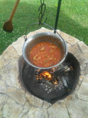

Nálam úgy van hogy cirka a tűzfészektől 1 méteres magasságig tudom állítani a bogrács magasságát. Kezdésnél hagymapirításnál, kicsi de intenzív tüzet rakok alacsony bogrács állással, amikor már benne a hús meg minden akkor nagyobb rönköket teszek fel ügyelve hogy inkább erős parázs legyen kis lánggal, magasabb bográcsalással, így nem kap oda ha közben iszom egy sört
